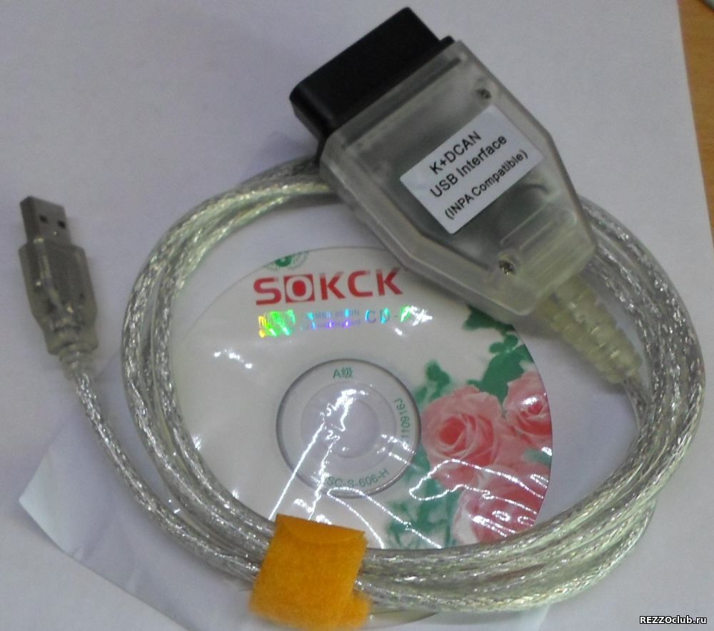

Rapidrezzo Дата: Среда, 20.06.2018, 22:10 | Сообщение № 296 (162509 в абсолютной нумерации)
mxrtmnv, Спасибо! У меня вот такой, давно еще на Али заказывал, он с диском, думаю там драйвера, но может и твоя прога пригодится.

Сегодня устанавливал все на ноутбук, когда ходил проверять, записал видос. Пока колупался много чего вспомнил.
Rapidrezzo Дата: Среда, 20.06.2018, 23:09 | Сообщение № 298 (162511 в абсолютной нумерации)
mxrtmnv, посмотрел, хорошее видео. Мне хотелось крикнуть, попробуй другой USB-разъем.
