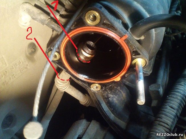

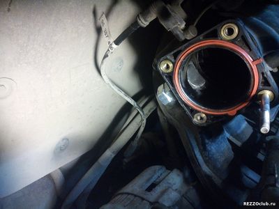

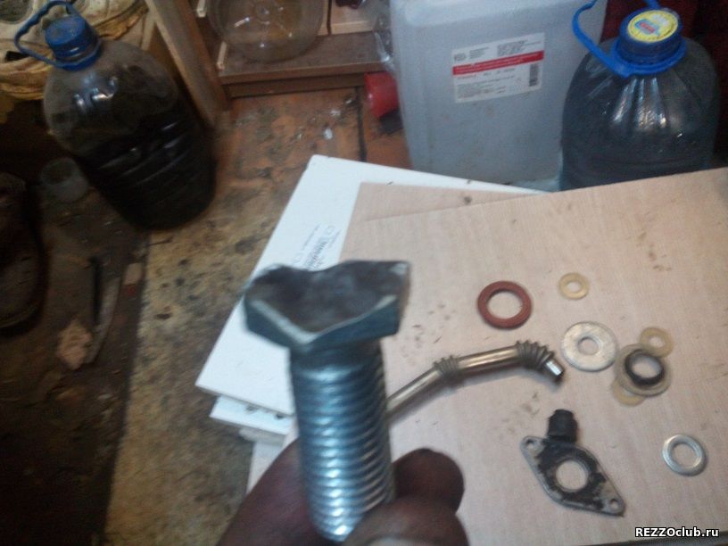

Перед установкой дросселя ампутировал давно бездействующую трубку егр. Конец трубки, входящий в коллектор- кусок инженерного издевательства, явно не способствующий нормальному прохождению воздушного потока:
Болт на 16мм длиной 40-50мм положил окончательный и бесповоротный конец системе егр:

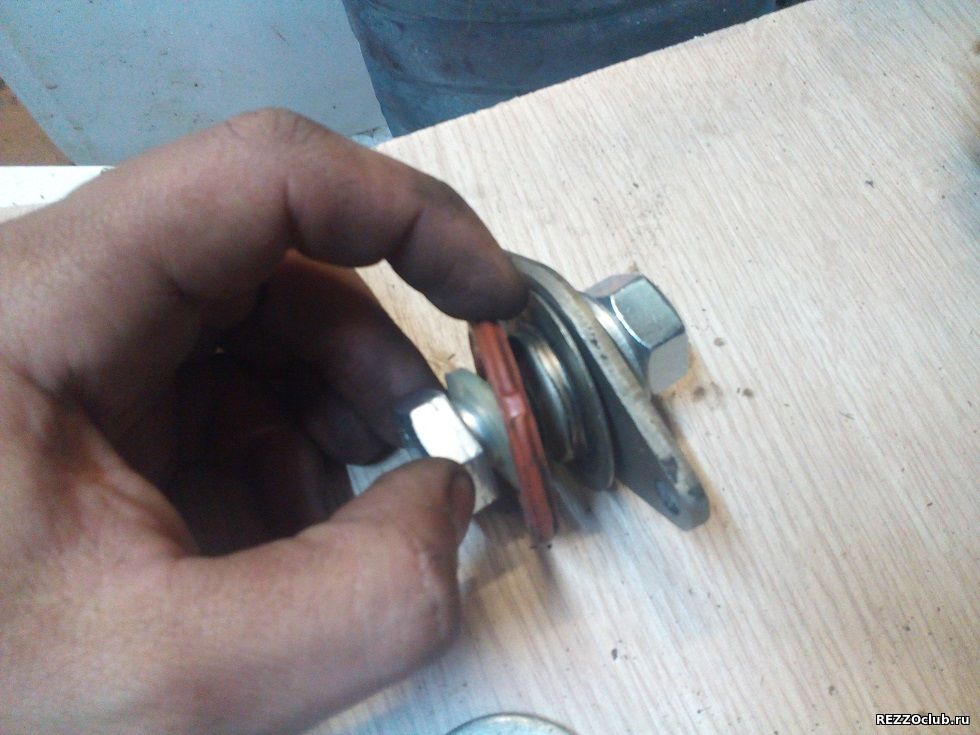

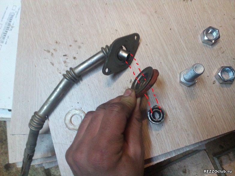

Отрезал от трубки верх, так, чтобы получилось подобие шайбы.
Суть в том, что крепление трубки к коллектору будет использоваться как и раньше, а отверстие взамен отрезанной трубки займёт болт м16. Подбираю прокладку под болт- она должна быть внатяг. У болта стачиваю головку, как на фото для минимального выступания в коллекторе.
Со стороны резьбы делаю грани для возможности фиксации  ключом (на 7, 8) при затягивании болта:
При монтаже  затягиваем гайкой без фанатизма, чтобы не раздавить прокладку на болте. Можно подстраховаться герметиком. Контрим второй гайкой.
Подсоса воздуха не наблюдается.

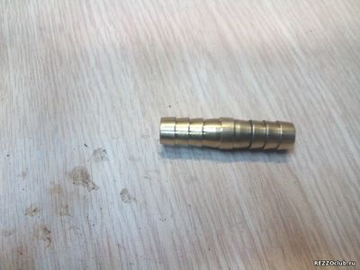

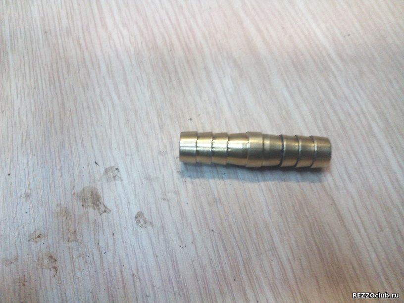

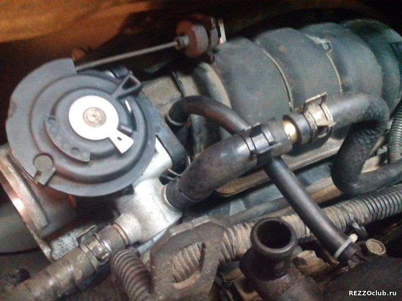

Далее- у лачетти штуцер обратки подогрева дросселя прямой, у нас повёрнут на 90 градусов. Исправить это можно, как минимум, 2 способами: 1- переставить штуцеры. Побоялся я применять силовой способ, да и по-хорошему сажать их надо на герметик резьбы (кстати, недешёвый)
2 способ:- купил штуцер 10-ку ёлочку ( около 50р.). Купил 2 хомута GM 94530038(по 34р) и шланг обратки GM 96273609(280р.)
Отрезал от старого шланга кусок с изгибом 90, а новый установил взамен старого , их соединил штуцером: И вуаля...Как будто так и было.

Rapidrezzo, у многих машины прошивались. Клапан егр отключен програмно (не подаёт выпускные газы во впускной коллектор). Соответственно, трубка становится вообще ненужным элементом, к тому же известны случаи появления в ней трещин и подсоса неучтённого воздуха.
 Я не стал описывать процесса отсоединения трубки с другого конца- со стороны клапана егр, хотя ,конечно, стоило. К клапану трубка присоединена через подобие фланца на 2 шпильках с гайками м6. Отсоединяем трубку и изготавливаем заглушку из толстого алюминия или стали и паранитовой прокладки. Макет прокладки и заглушки получаем простейшим способом- берём кусок чистой бумаги, размером где-то 5 на 5 см и прикладываем его к фланцу трубки. Не очень чистыми руками трём по бумаге в районе контура фланца и отверстий. Бумага должна быть зафиксирована от перемещения. В результате получаем достаточно чёткие очертания искомой заглушки. Остаётся только вырезать, да наметить на металле и параните и снова вырезать.
По поводу другого конца трубки, то на фото под цифрой 1 указано место среза болгаркой ( после демонтажа трубки). Когда она окажется в руках, будет понятна замысловатая конструкция,напоминающая завёрнутый рукав.На этом фото красным (и весьма корявым) пунктиром показал, как эти 3 детали были одним единым целым, всего 1 пропил болгаркой превращает его сразу в три.
  Спиливаем этот кончик как можно ближе к упорной шайбе ( она сразу идет за коллектором, уплотнена красной силиконовой прокладкой).
Сама трубка закреплена к кронштейну коллектора. Болт (или гайка, подзабыл) под  ключ на 10. Теоретически можно открутить просунув руку между генератором и  впускным коллектором, я откручивал с ямы.
Можно после откручивания двух болтиков под ключ на 10 вывести конец трубки из коллектора и аккуратно отпилить, приблизительно, как на фото позиция 2 маленькой болгаркой или дримелем, чтобы не мучаться с откручиванием от кронштейна под коллектором, да так и оставить её там.
