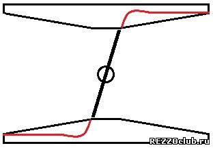

Ну вот и я доработал свой дроссель. Руки зачесались. До Механика добираться далековато, посему на свой страх и риск делал сам.
Что делал примерно изображено на рисунке. (ну еще фаску снял на заходе, где резиновый патрубок одевается, и торчащие пару витков резьбы болтиков на оси сточил).
Получил, что и предполагал. На скоростях до 80...90 км/ч динамика улучшилась. Далее как обычно.
В общем, возвращаться к старой конфигурации не собираюсь, эта лучше.
Более подробно откатаюсь на следующие выходные. Поеду с семьей на дачу, там и в горку будет, да и загрузка нормальная, а не один я за рулем. Пока покатался на М7, относительно недалеко от дома проходит. Пока до нее ехал пару раз клацали клапана при наборе скорости, пару раз "пускался вскач"... Адаптация процесс совместный и водителя и машины.
На трассе почувствовался один маленький нюанс. Такое ощущение, что на скоростях за 110...120 (пятая передача) наиболее быстрый набор скорости происходит не при полном открыве заслонки, а чуть меньше. Возможно слишком круто выбрал материал, надо было плавнее делать. А возможно еще адаптация не полностью прошла. Но в любом случае мой попометр доволен.
Резюме следующие:
1) Доработка ДУ улучшает динамику. (Конкретно, двигатель раскручивается быстрее).
2) Что доработка ДУ - это плацебо и работает не она, а "ощущение потраченных денег" и ,вообще, это лохотрон. Это мнение совершенно не правильно!!! Даже на чипованой машине вы будете приятно удивлены.
3) Возможно, моя доработка не оптимальна (смотрите описанный нюанс), но она работает и ухудшения ездовых качеств я не получил.
Фотки не очень, но не обессудьте
