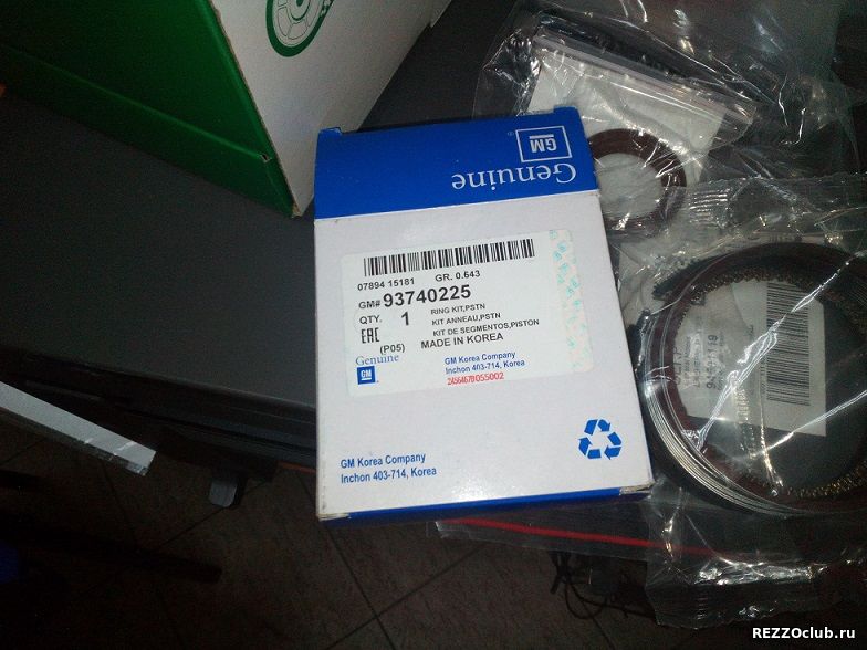

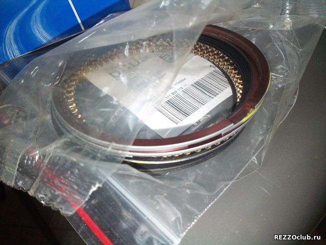

Вот и моя паронитовая прокладка гбц дала течь в цилиндр на 247 т.км- привет капиталка лайт! Заказал поршневые оригинальные колечки за 3600р.- пришло вот это:
Я уже выкладывал две страницы назад осенью фото оригинальных колец- выглядели они иначе, хотя и с дефектом. Те кольца выглядели полностью идентично снятым, имели лазерные надписи на чугунных компрессионных.
А здесь ничего, покрыты каким-то полимером с обеих сторон, надписей нет, даже слиплись меж собой (но при приложении определённого усилия разделяются).
Короче, сдал обратно. Что это? Подделка или просто иной производитель для GM? Если бы заказывал оригинал с этим же партномером DAEWOO (2300р.)- я бы может и не удивился, а тут подстава...

Механик Дата: Воскресенье, 17.03.2019, 23:07 | Сообщение № 342 (166669 в абсолютной нумерации)
Странно, клеймо  должно быть на верхнем и среднем кольцах. Не видно голограмму на фото.
letun087 Дата: Понедельник, 18.03.2019, 00:39 | Сообщение № 343 (166672 в абсолютной нумерации)
А галограмы нету.Кольца не маркированы.Цена очень низкая.Это не оригинал
