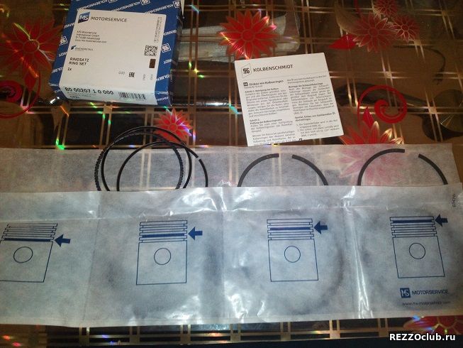

Спасибо за подсказку Letun087 по хорошему аналогу и Guri за партномер колец Kolbenschmidt, который в интернете практически не найти. И только на Украинском Tacume club  выложенный Guri партномер прояснил цены и возможное наличие колец. Напомню, EMEX, как и KOREANA и др. подобные интернет-магазины не выводят в аналоги эти кольца при поиске по VIN. Отдельно вбиваешь номер 800020710000- пожалуйста.

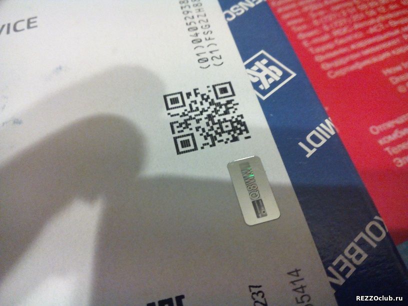

 Кольца упакованы первоклассно. Вскрыть коробку можно только 1 раз. Каждая коробка имеет голограмму с индивидуальным кодом:

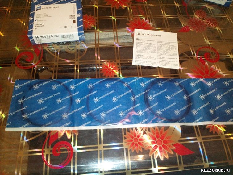

Кольца упакованы раздельно:

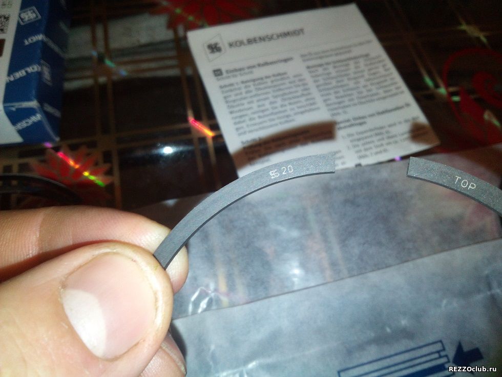

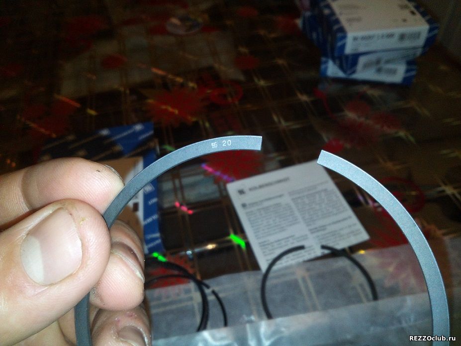

На компрессионных кольцах лазерная маркировка:

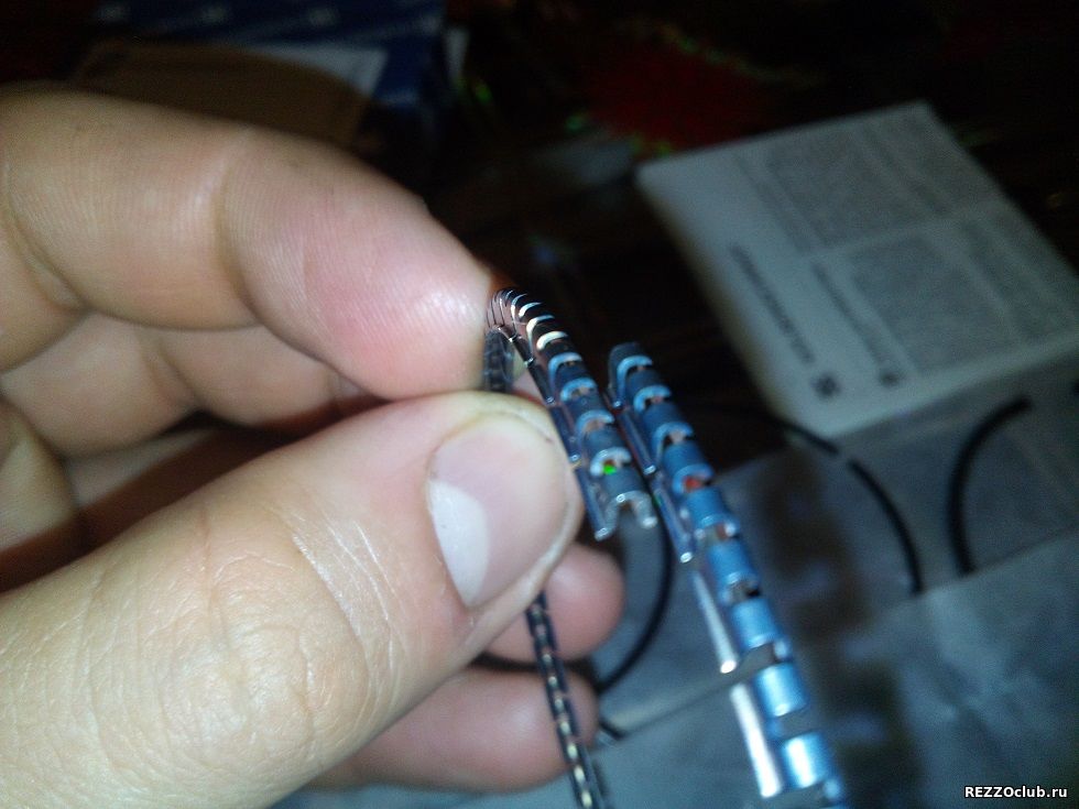

Наборное маслосъёмное по конструкции отличается от оригинала GM:
Вообще, во время похода по магазинам видел 3 или 4 вида сепараторов ( и это у оригинала Daewoo).
Буду ставить на днях, ремонтирую с урывками, в перерывах между сменами.

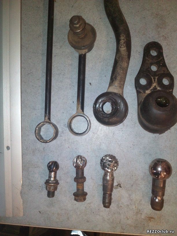

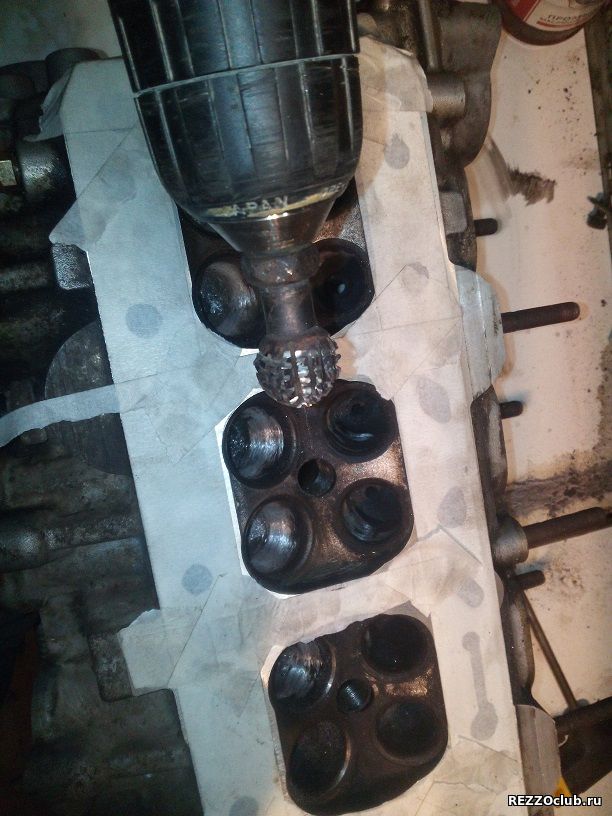

Может кому пригодится...  Раз гбц снята- поправлю впускные каналы. Заморочился изготовить шарошки своими руками. Каменные  из наборов за 150р. больше для околофинишных работ- снимать даже алюминий ими можно долго. Хотелось стальную шарошку. Отдавать 1000 за неё не хотелось... В интернете полно описаний изготовления из шарикоподшипника или пальца шаровой. Вот последнего найдётся в гараже почти у каждого.

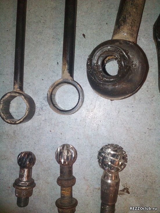

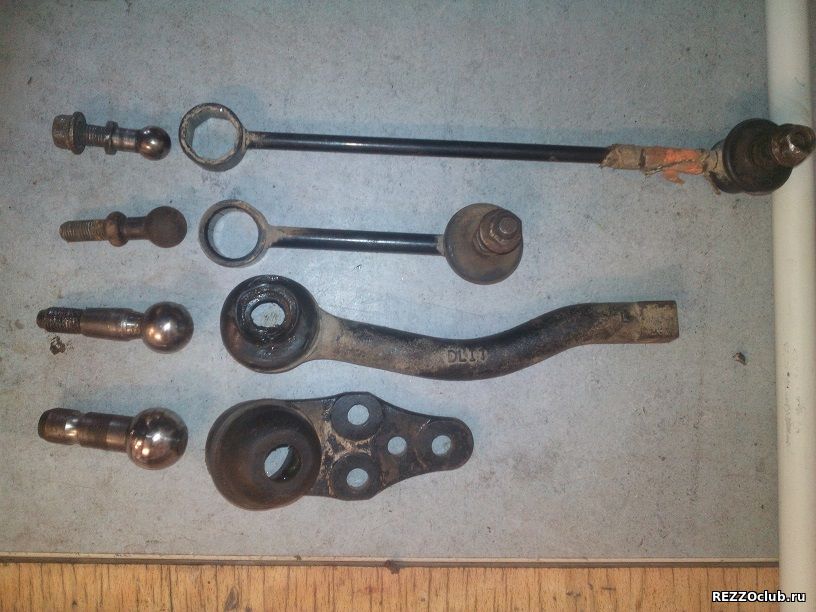

Разобрал "косточки"(вторая косточка не с реззо), рулевой наконечник и шаровую с нашей же машины. Подходящим по диаметру оказался палец из рулевого наконечника. Пытался нарезать  и заточить грани -болгаркой сложновато. Решил сделать подобие "палицы"- это оказалось проще и быстрее:
И эффективно в качестве грубой, но быстрой обработке:

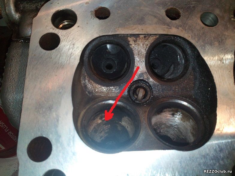

Если не заниматься портингом нашей гбц- поправлять почти нечего, но из явных косяков завода это "буртик" во впускных каналах (показано стрелкой)

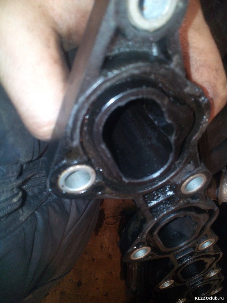

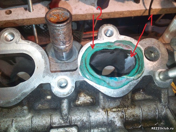

 Далее интересовало, как прилегает впускной коллектор. С огорчением заметил, что и там делать практически нечего.
Коллектор имеет каналы более узкие(поз.2) чем в головке, а расширять их не даст конструкция выемки под прокладку:
Только скруглил чуть напильником края внутреннего диаметра, да сточил немного выступающие "швы" от литья в головке(поз.1)

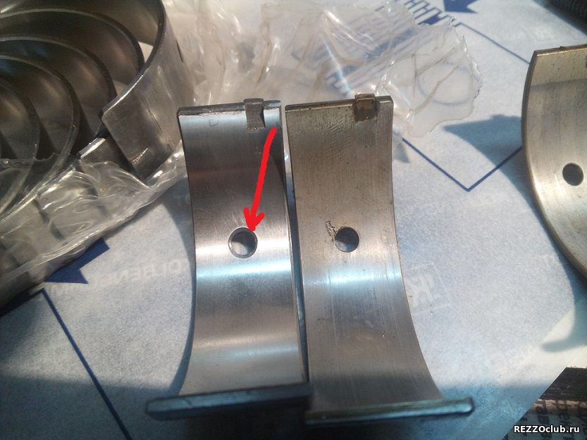

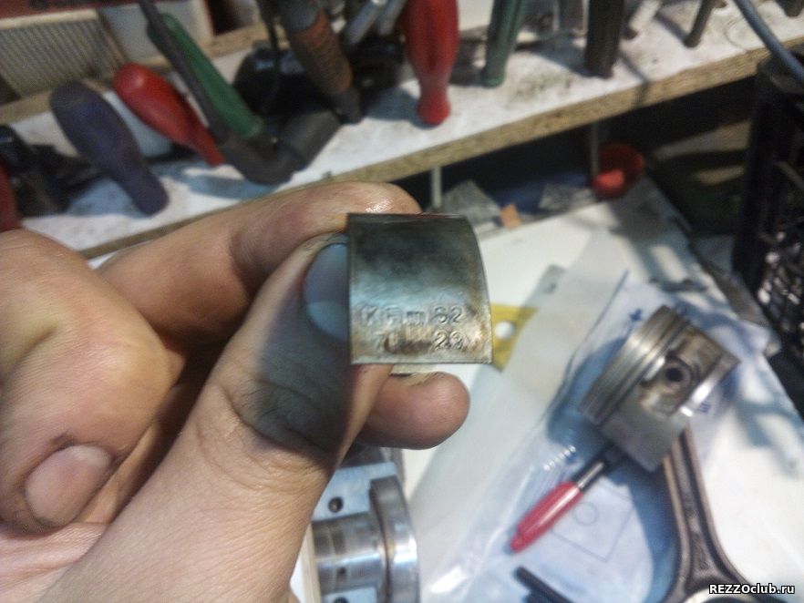

Второй момент это шатунные вкладыши...
Справа те что стояли до ремонта. Фирма Kfm
На ВСЕХ верхних шатунных вкладышах практически одинаковые эрозионные выщербины. Причём все шатунные шейки без царапин и каких-либо дефектов. Вкладыши в шатунных крышках тоже без дефектов. Такое ощущение, что разрушение около отверстий происходило в течении очень длительного периода.И не является ли это следствием недостаточной зенковки отверстий? На фото красной стрелкой видна разница с новыми вкладышами GM.

На вкладышах фирмы Kfm дано замечено не только на Реззо, но и Матизах и Авео ит.д. идёт разрушение шатунных вкладышей после пробега за 200-300т.км. При этом к/в практически не страдает.
Keris Дата: Среда, 08.05.2019, 23:54 | Сообщение № 359 (167454 в абсолютной нумерации)
Сообщений: 641
Спасибо за информацию.
Жаль, считал Kfm надёжнейшим производителем ( поставщик конвееров, как никак).
