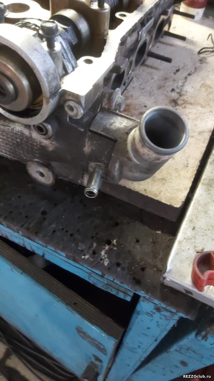

Всем привет
Вопрос по головке ГБЦ, вроде близко к этой теме
ПРишла голова с Термостатом, а он другой, направлен в другую сторону, и патрубок от лача подходит
Родной аллюминевый
Пришел пластиковый
Вопрос как так может быть, двигатель то один вроде???
Прикрепления: 3246795.jpg (91.1 Kb) · 6913589.jpg (91.1 Kb)
Механик Дата: Четверг, 14.05.2020, 21:06 | Сообщение № 381 (171404 в абсолютной нумерации)
Поставьте свой термостат. Возможно на головке стоит термостат от Авео, он имеет немного  под другим углом выход патрубков.
