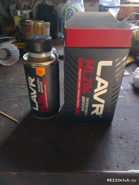

хочу поделиться своим экспериментом. Вчера из за жары и от нефиг делать в огороде решил всё же попытать счастья с раскоксовкой. У меня с месяц лежал разрекламированный состав LAVR ML204. Ну солнце жарит, а я в тенечке с машиной вожусь. выкрутил свечи, выставил поршни в одинаковом положении и позаливал комплектным шприцом эту жидкость. Балончик 190 гр в среднем по 45 с лишним гр в каждый цилиндр прозрачной жидкости. Потом по инструкции час ждать. но пошел травить колорадов и забыл. простояло ЭТО часа полтора. Тем же шприцом высосал из цилиндров уже мутную жидкость цвета задницы коренного эфиопа. Оказалось у меня вполне герметичные кольца. во всех цилиндрах жидкость осталась почти на уровне залитого. недосчитался по каждому цилиндру по 5-10гр. Обрадовало сильно. Значит герметичность колец ещё ОГО-ГО, а пробег то 243400. Следом требовалась продувка и затем короткий запуск. Ну белого дыма и вони было приличненько. Потом промывка и смена масла. Добавил в горловину промывку LAVR. 10 минут поработал движок почти до рабочей температуры. Сливаю масло. Цвет тот же эфиопский. Стало стремно заливать масло свежее. Залил промывочное СИНТЕК. Порботал ещё минут 10. ужас что слилось. ну не эфиоп, но тоже цвета шоколада. Ну поменял фильтр залил свежака. Это всё было вчера уже перед самым футболом вечером. Утром ехать на работу, завожу и вообще не слышу гидриков, а ещё вчера двое этих гадов постукивали противно. Сейчас ехал с работы за окном 34, кондей на полную, а мотор прет. А в пятницу заметно подседал с кондеем в тяге. Ну моё субъективное мнение что раскоксовка прошла успешно и промывка тем более.
 Самое главное из за чего всё затевалось. У меня уже с полгода куда то девается масло почти литр иногда полтора на 5-7 тыщ. Раскоксовка было первым что хотелось попробовать. Не знаю что будет теперь но пока возился на свету обнаружил большой подтек маслица. откуда то из под блока катушки зажигания. В выходные постараюсь снимать катушку и глазеть. Ну чудес не бывает, мотор не бымит. Каталик визуально чистый и сквозной, не забит нагаром, значит где то течь. Сальник коленвала чистый (когда менял корзину хотел и сальник сменить). Так что понаблюдаю. А LAVR наверное штука хорошая.
Прикрепления: 5505439.jpg (79.5 Kb)
