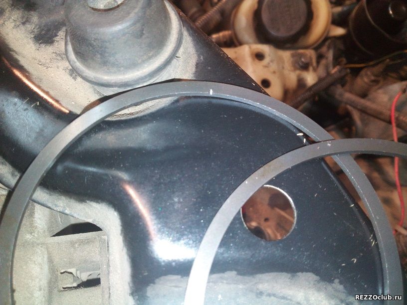

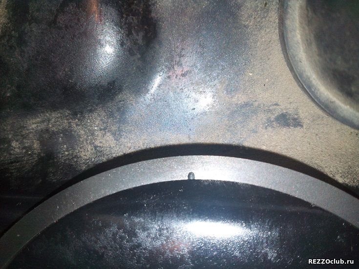

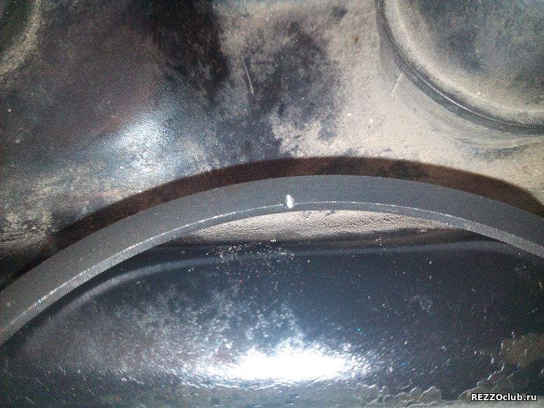

На заметку...
... Как-то куплен был комплект поршневых оригинальных колец 93742705. Так вот одно компрессионное кольцо из всего комплекта ( 2-е компрессионное, чугунное) оказалось с таким " сюрпризом". Расположен дефект приблизительно на 1/3 от замка. На вид, как проточка мини-фрезой- такой правильной оно формы. Но скорее всего что-то типа дефекта литья...

Механик Дата: Пятница, 12.10.2018, 13:53 | Сообщение № 309 (164128 в абсолютной нумерации)
Сообщений: 5055
Такое кольцо ставить нельзя. Упаковка осталась от колец?  Маркировка на кольцах присутствует?
Keris Дата: Пятница, 12.10.2018, 23:23 | Сообщение № 310 (164143 в абсолютной нумерации)
Сообщений: 639
Да, такое ставить не стоит. Упаковка может и валяется где-то в гараже. Но придраться к ней весьма сложно- в последнее время я на подделки почти параноик cranky . Стараюсь отыскать подделку при каждой покупке зап.части.
Если в 2 словах, то это была бело-голубая картонная упаковка с голограммой GM, внутри аккуратно запаянный слюдяной пакет. Внутри аккуратно сложенная стопка колец в правильном порядке- 4 компрессионных стальных, 4 компрессионных чугунных и далее наборные маслосъёмные .
Надписи на кольцах присутствуют, размеры в замках при установке в цилиндр стабильно одинаковые, цвета колец совпадают со снятыми с двигателя.
В общем, парни, при покупке колец не лишним просмотреть каждое. Наверно просто не повезло.
Механик Дата: Воскресенье, 14.10.2018, 22:18 | Сообщение № 311 (164167 в абсолютной нумерации)
Сообщений: 5055
Упаковку в студию. Маркировка на новых кольцах должна присутствовать.

Механик Дата: Среда, 17.10.2018, 00:18 | Сообщение № 315 (164211 в абсолютной нумерации)
Сообщений: 5055
На подделку похоже.
