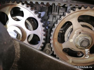

Может масло течь из под прокладки головки в районе грм. Смотрел сальники распредвалов сухо ниже масло . Масло не сильно капает на глушак и воняет . Расход масла литр на 5 тыс.км.

вероятнее всего .течь из под прокладки клапанной крышки

Может. Когда стояла паронитовая прокладка, то текла из-под головки, правда точно не помню в какой части, помню что удалось отследить визуально. Временно "городил" щиток из алюминия на хомутах к выхлопной, чтобы масло не попадало. Так и проездил до замены прокладки на металлическую( 2шт).
