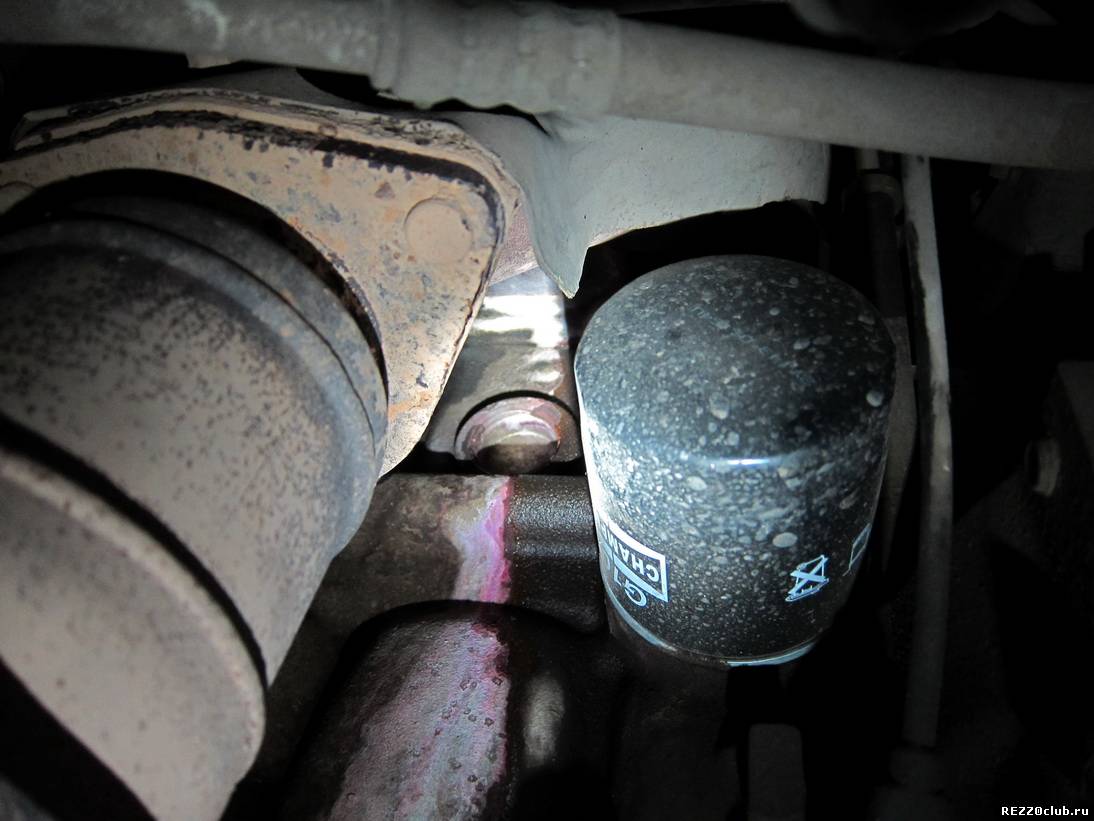

Уважаемые коллеги, нужна консультация. Волею случая нахожусь сейчас в командировке в 600 км от дома. Обнаружил течь антифриза - полез разбираться - течет явно из под головки... Поможет ли в данной ситуации протяжка крепления головки, или это без толку - прокладку под замену? Возвращаться домой ничего не предпринимая как-то боязно, вдруг будет прогрессировать... И еще - подскажите пож-та момент затяжки болтов головки, в сервис-мануале не могу найти, мистика какая-то...

kovkonst, посмотри повнимательней, может это течь с заглушки ?

Увы, нет! Сначала тоже так подумал, потом сфоткал и внимательно рассмотрел - чистый след идет от привалочной поверхности блока и головки... Сейчас купил динамометрический ключ - попробую вечером протянуть головку.

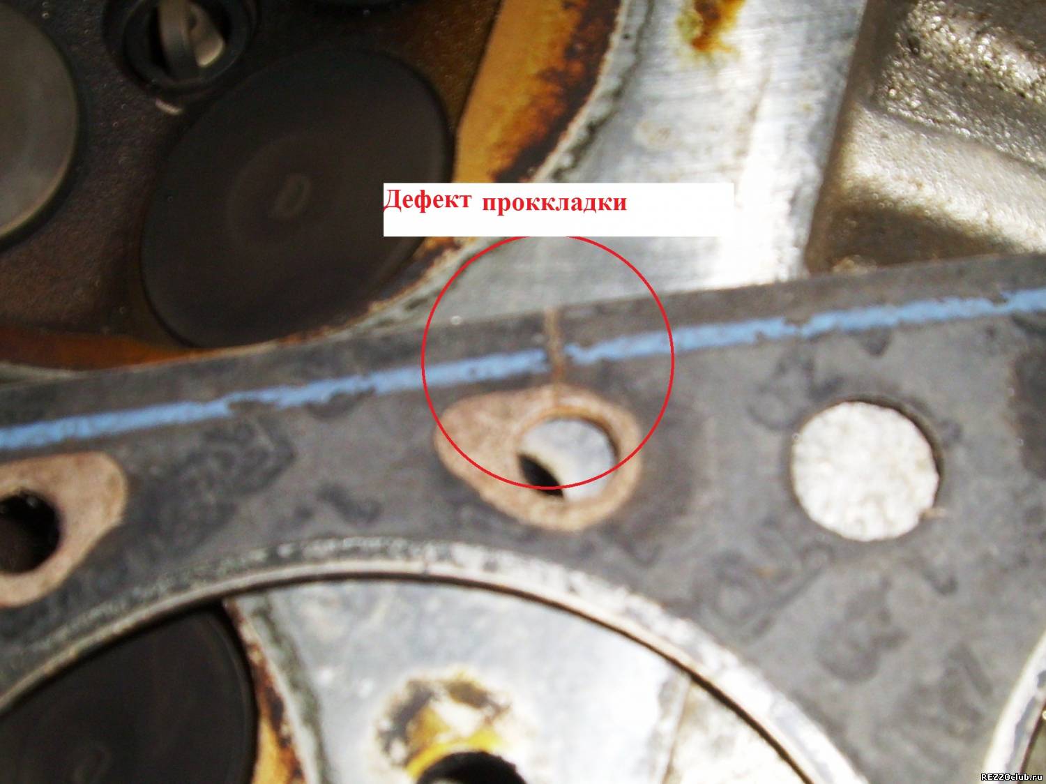

Слабое место- это неадекватный мозг! Второй раз сталкиваюсь с установленной дефектной прокладкой (Волга; Rezzo). "Везет" мне на такие неисправности sad . Итог: 8 часов работы и 1200 рублей за прокладку.

И еще:

Mavruc, Да за катализатором, заметил теч когда менял масло, заглянул с низу и мне заплохело от предвкушения перспективы замены прокладки ГБЦ. Новая прокладка производства GM металлическая и многослойная.
