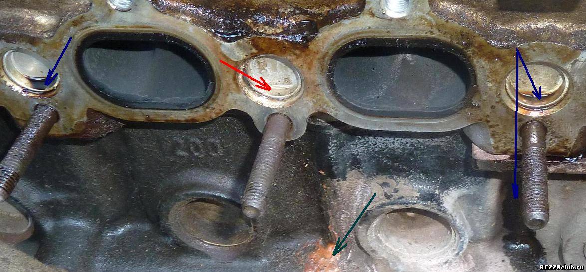

ovomaxat Дата: Четверг, 02.06.2011, 11:43 | Сообщение № 23 (93248 в абсолютной нумерации)
Напишу сюда. Снял я выпускной коллектор по причине подтеков ОЖ на блоке цилиндров (зеленая стрелка). И что увидел. Под "пауком" находятся три заглушки как на блоке, только меньше диаметром. На центральной заглушке видна прозрачная жидкость (красная стрелка), то ли вода, то ли выцветший антифриз, на язык не пробовал cool . В крайних заглушках было масло, из правой даже вытекло и видны подтеки. Вопрос. Как это все могло туда попасть, если находится под прокладкой коллектора?
