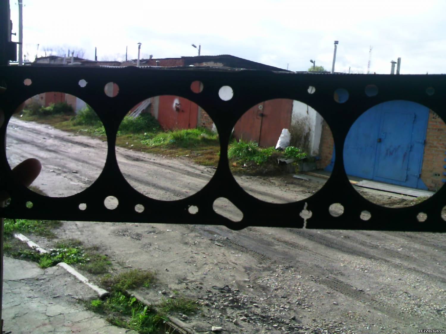

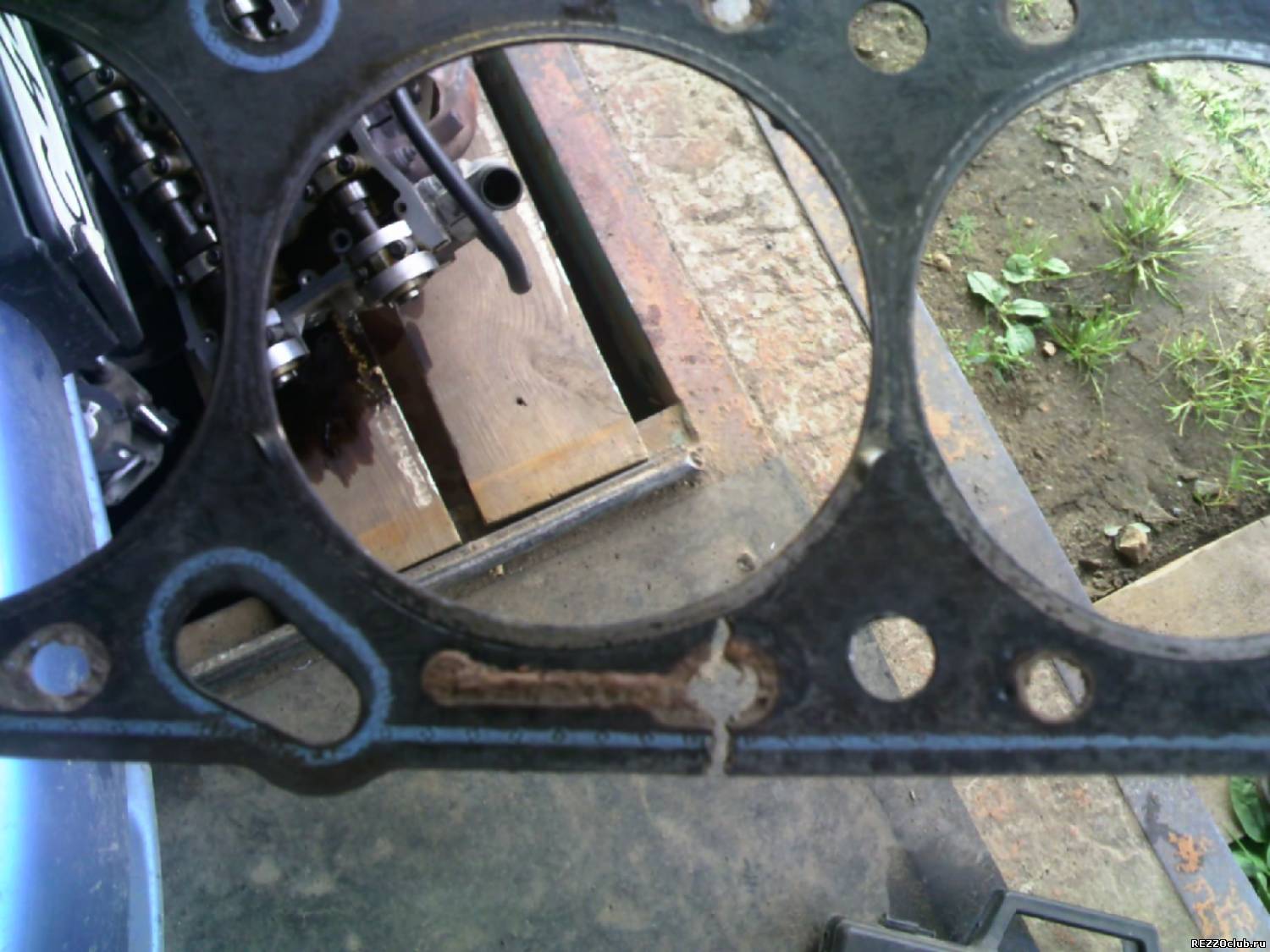

На 65 тыс.в Калужской обл. потёк антифриз (красный) из под капота запарило, остановился причину найти не могу. Расшерительный бачок пустой, купил 1литр залил ,ушёл весь, купил ещё 1литр уровень норма. Не откуда не бежит. Поехал дальше через 3км опять пар. Остановился течь из под машины, текёт на выпускной колектор откуда не понятно.Оставил РЕКСА там до вечера. Вечером перегнал в гараж. Утром начел разборку ,оказалось из под головки в районе третьего цилиндра. Снял головку, на прокладке трешина(видно на фото). Бегом в магазин заказаваю из Москвы прокладку гдето 600р.На следующей день привезли. И началась сборка,благо книжку вожу с собой. Нашёл у соседий ключ моментный, сварку,болгарку и работа закипела. В гараже у брата нашёл рожковый ключ на 41,распилил,сварил,проточил и получился ключ для натежения ремння ГРМ. К вечеру выехал из гаража. Итог 2дня и РЕКС опять на трассе ,домой во Владимир. Так что всё можно сделать своими руками, имея опыт ремонта советских авто. Вопрос скорея к Механику,почему при затяжке болтов ГБЦ такие углы 70+70+50 а не по 90 как на Вазах просто интересно.

Меня удивляет почему у всех 3 цилиндр? Это патология?
