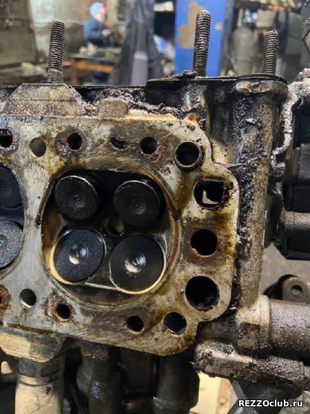

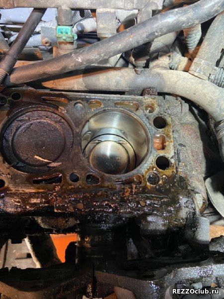

Снял голову... ну не так уж и страшно оказалось. две раковины между цилиндрами на головке. завтра отправлю наваривать и шлифовать. прокладка пробилась акурат между горшками. пока насчитал в заказ в автодоке на 16тыщ. сколько будет стоить ремонт самой головки выяснится позже. Самое интересное открытие - это общественный транспорт. Я лет 6 не ездил у нас в городе на автобусах.

Rapidrezzo Дата: Суббота, 12.03.2022, 07:41 | Сообщение № 668 (175489 в абсолютной нумерации)
rmsn8, жёстко. Радуйся, что у вас в городе еще есть общественный транспорт, не всем так везёт.
Artem Дата: Суббота, 12.03.2022, 08:45 | Сообщение № 669 (175491 в абсолютной нумерации)
rmsn8, мой сразу гидрики с полным разбором
rmsn8 Дата: Суббота, 12.03.2022, 17:53 | Сообщение № 670 (175502 в абсолютной нумерации)
Головку шлифанули. по знакомству обошлось в 1500. заказ в автодоке даже с авансовой оплатой пришлось корректировать. менеджер позвонил сказал что отказ по нескольким позициям. прокладка ЭЛРИНГ за несколько часов подорожала с 1380 до 2350. ну и остальное незначительно. Братцы... вот что же будет дальше? масло в 2,5 раза... пипец. Во вторник придут детали и надеюсь к четвергу буду уже на коне. Всем счастья и добра.
