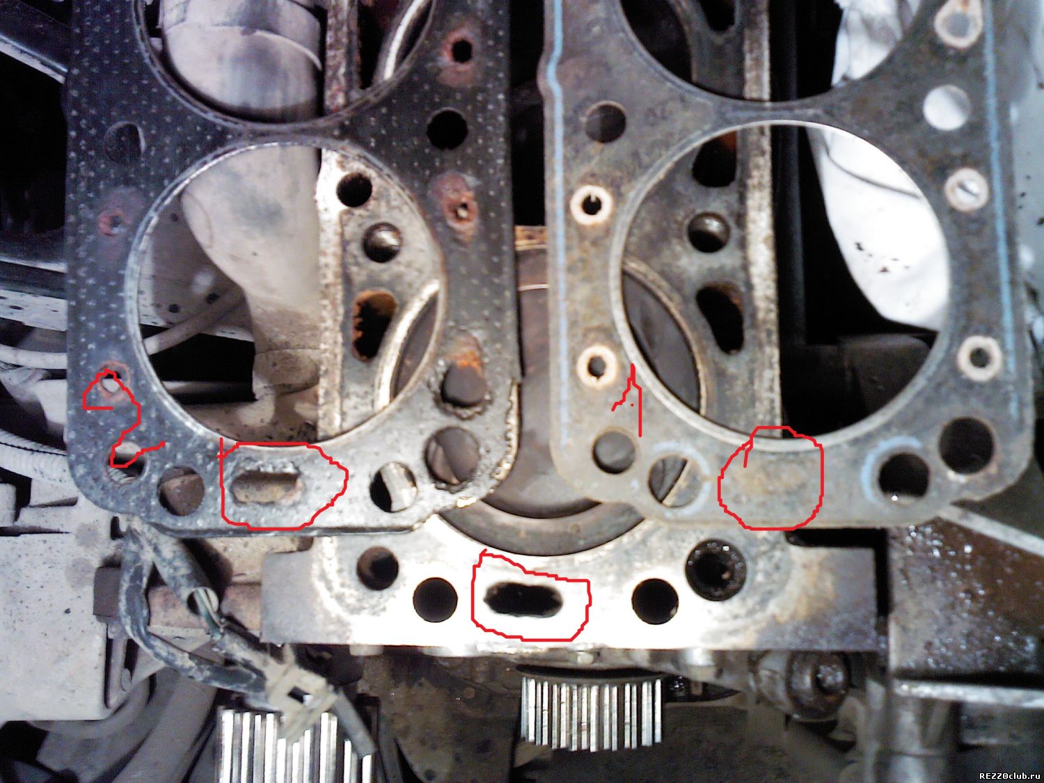

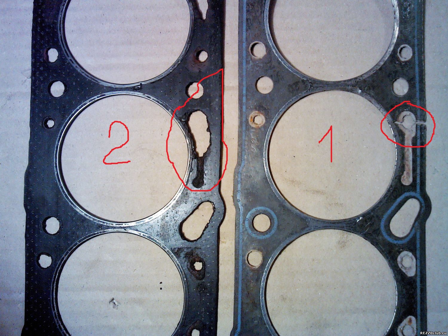

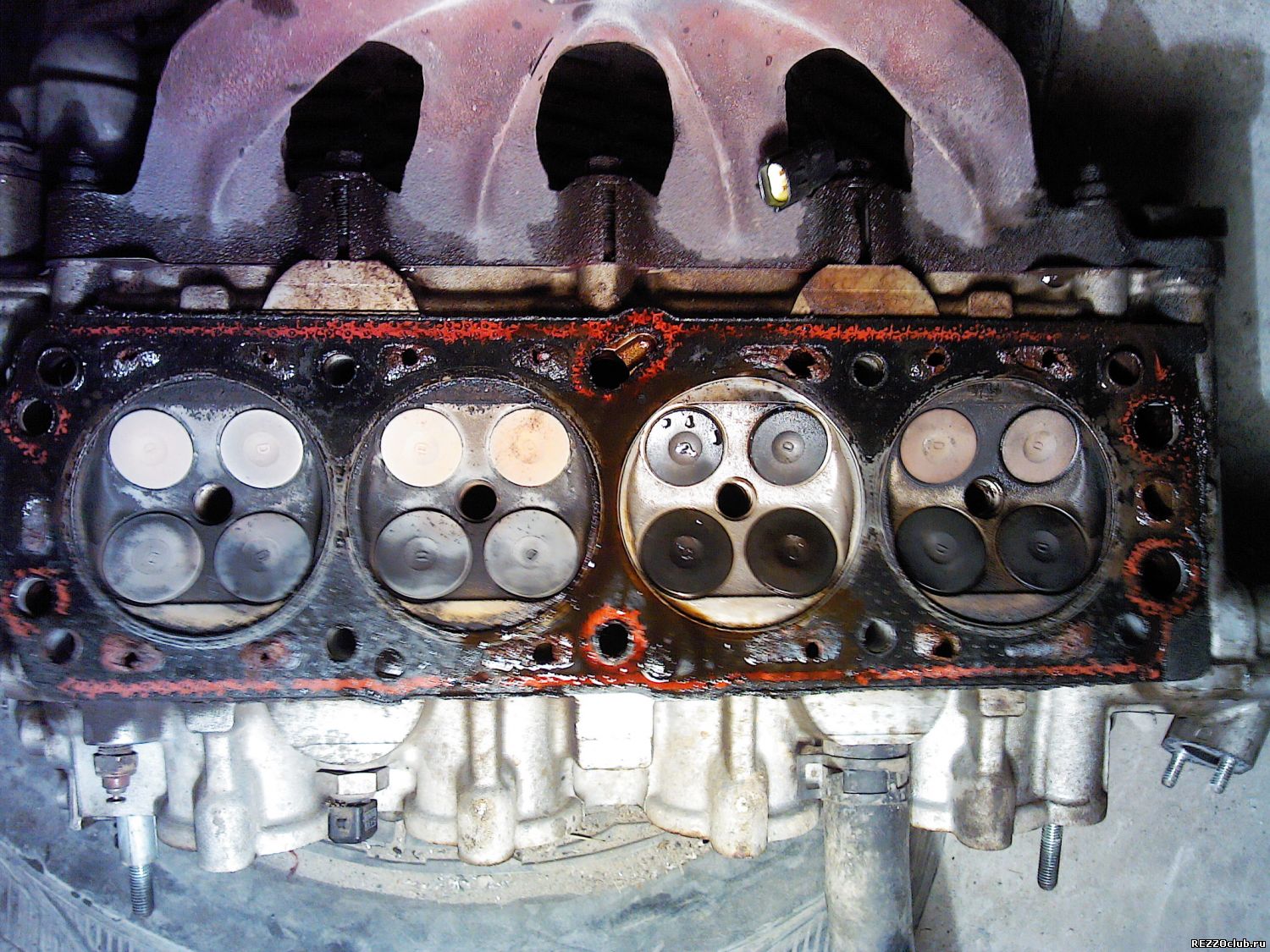

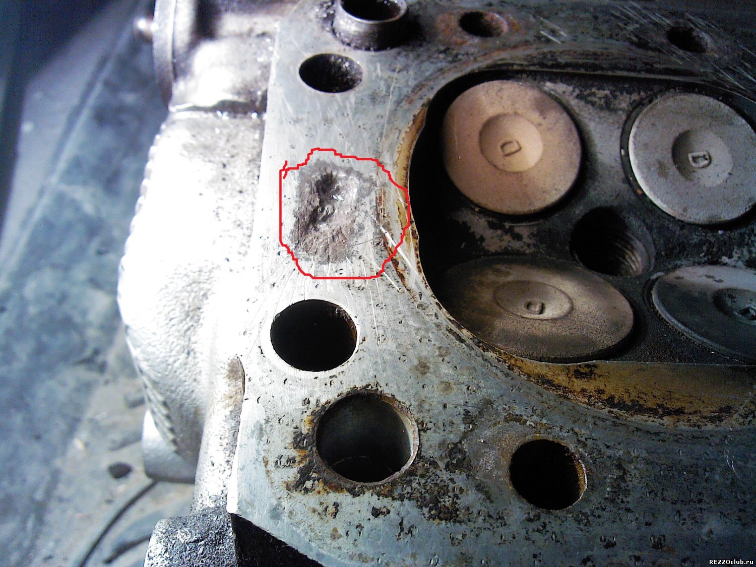

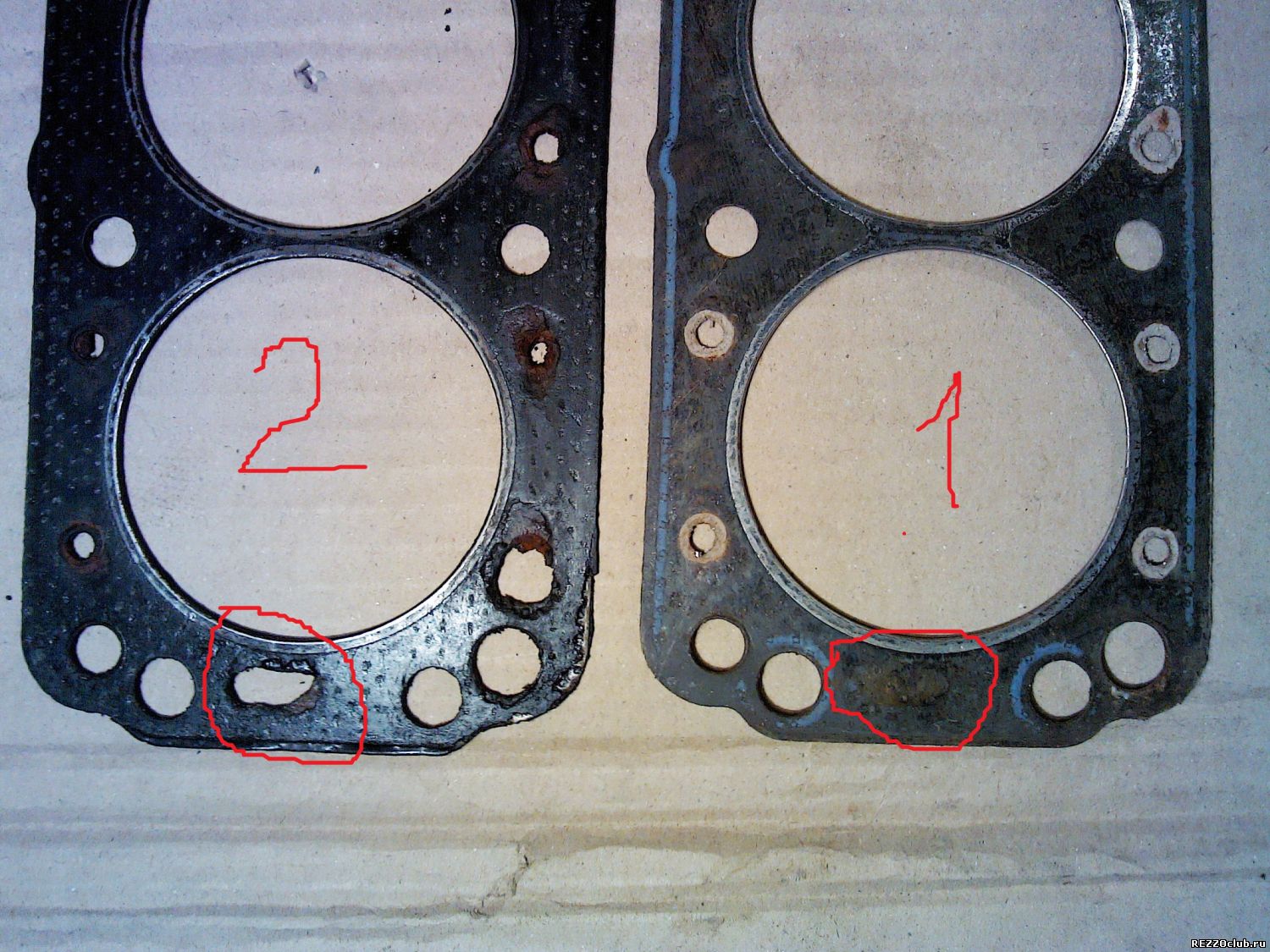

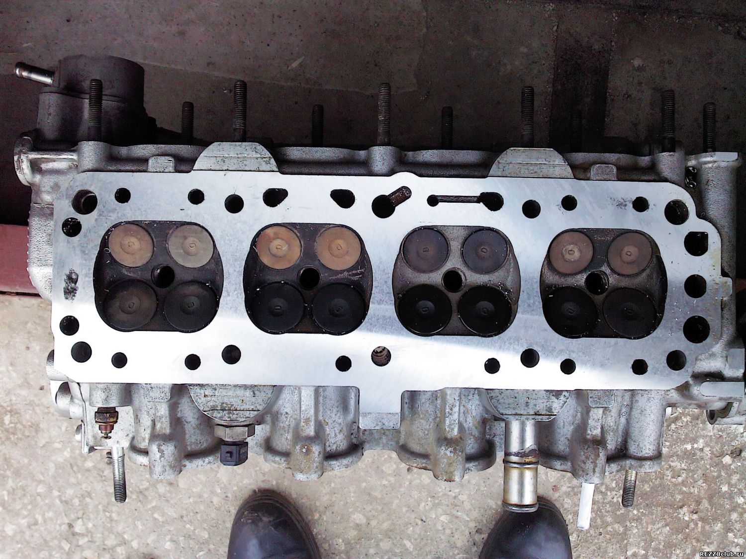

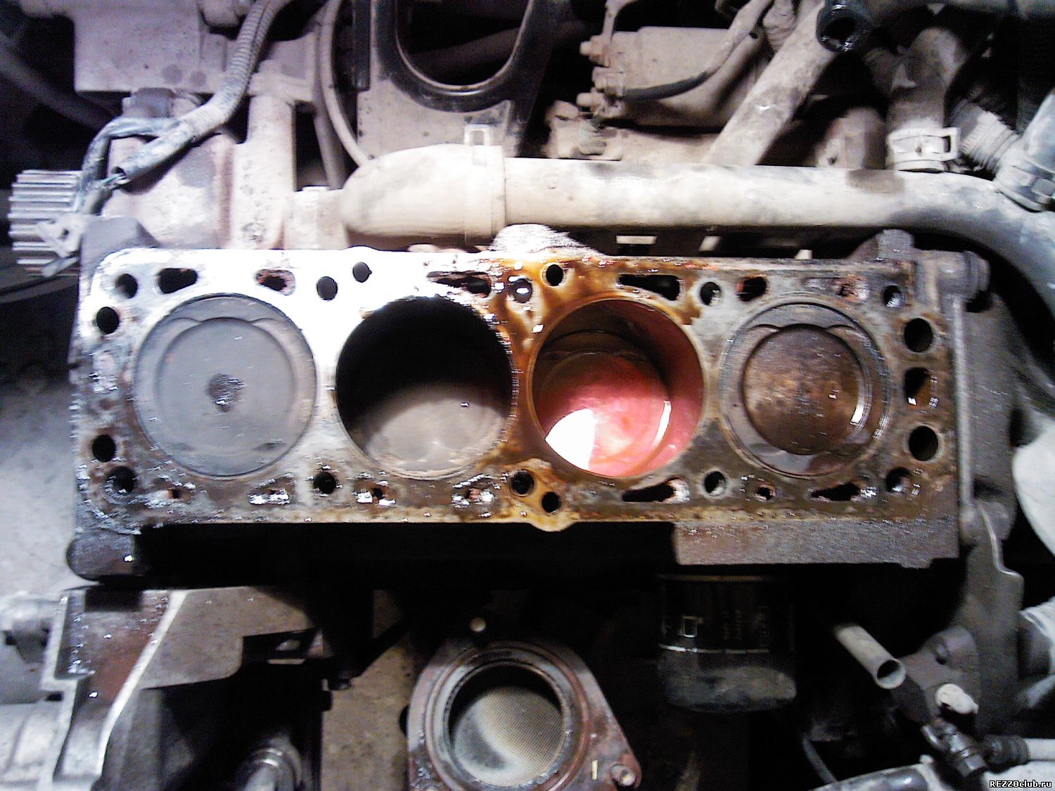

У меня опять случилась беда. Уходит антифриз на 103км долил 3.5литра, везуально не где не капает не течёт.Парит из глушителя и вылетает вода. Поговорил с механником приговор РАЗБОРКА в 14 часов начел в 20 всё разобрал один без помошников. После первой разборке 19.12.11 пробег 61000км, всего пробег 117000. судя по прокладкам на фото вторая внешне выгледит хуже на пробег на ней больше на 4000км.на этом фото видно отверстие на блоке есть а на головке его нет на второй прокладке произошёл прогар вследствии чего на головке раковина  МАКСИМ нужно ли шлифовать головку? Или с металическими прокладками пойдёт? Вот фото первой и второй прокладки а прогар опять в третем целиндре. Плоскась головки вроде ровная. Что посоветуешь?
Внимательно посмотри на плоскость в местах куда ложится обвальцовка цилиндров и по периметру внешней плоскости, и не забываем проверить плоскость головки. если плоскость не ровная подвариваем аргоном  головку и шлифуем. Ставь прокладки от Лачетти металлические.

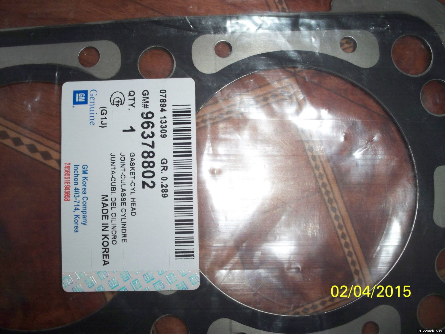

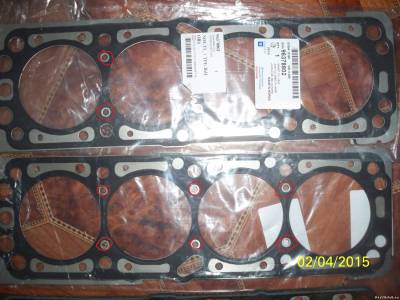

Максим всё внимательно осмотрел плоскость ровная но решил всё же шлифонуть. Аргона у них не оказалось подумали ирешили не варить, эта "раковина" не на что не повлияет так как в головке отверстия нет а с блока надеюсь через металические прокладки не продавит. Заказал прокладки №96378802 приехал сегодня забирать а там обычные отказался от них и поехал в магазин там сказали за 1.5р есть, хорошо взял свою, прокладка метал и поронит под номером(см. фото)прокладка лачети но она больше нашей. Дал им свой номер прокладки смотрели они по фото вроде как она ,завтра превезут посмотрим.

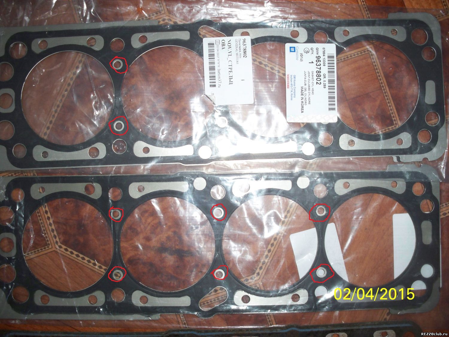

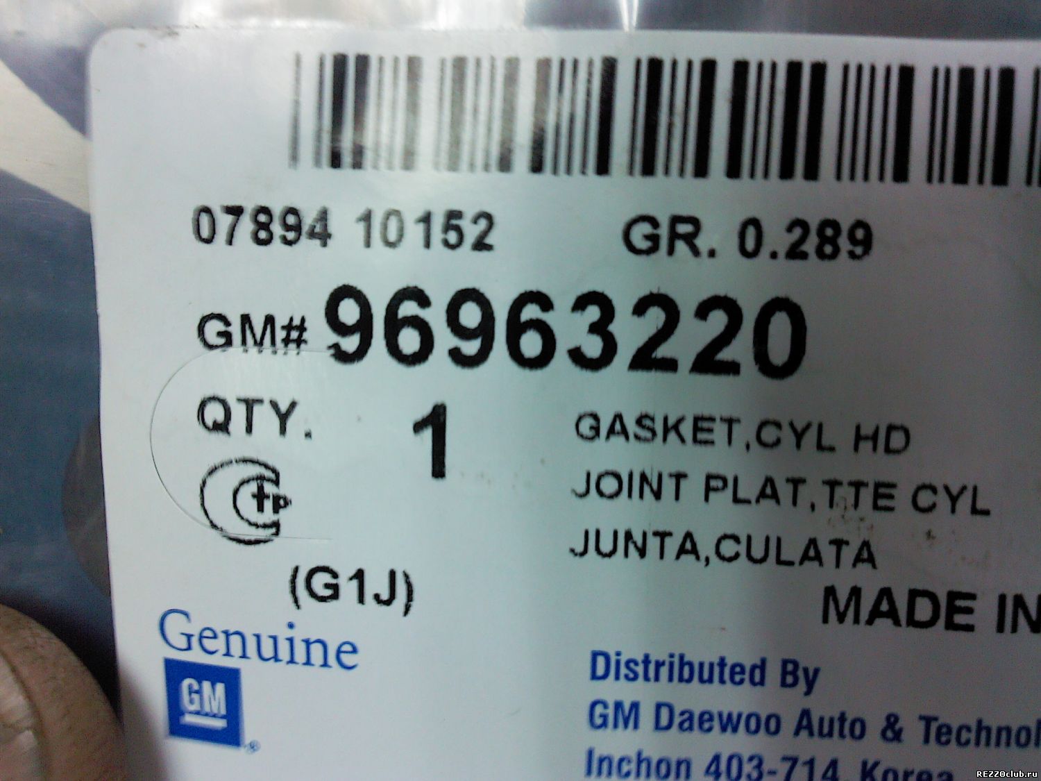

Привезли сегодня вот эти  они Максим или нет? Вот этих отверстий на нашей прокладке нет.

Про которые говорит Максим они полностью алюминевые, вернее это сендвич который состоит из двух алюминевых прокладок и одной по середине стальной. Все они соединены клепками. Толщина всей прокладки 0.75мм , а наша идет толщиной 1.3мм вот поэтому и надо ставить 2 алюминевые прокладки. Я когда свою менял то поставил одну алюминевую и брал не от лача, а от нексии толщина прокладки 0.75мм. Единственное она уже идет под два-масло канала и с доп отверстиями которые обвели красным на фото. Литье на блоке и головке полностью перекрыло второй масло- канал. Это инфа для размышления. В принципе и эта прокладка пойдет, только толщину померяйте если 1.3мм то ставте одну.
Механик Дата: Пятница, 03.04.2015, 07:28 | Сообщение № 221 (137783 в абсолютной нумерации)
Сообщений: 5055
Да они, ставь.
