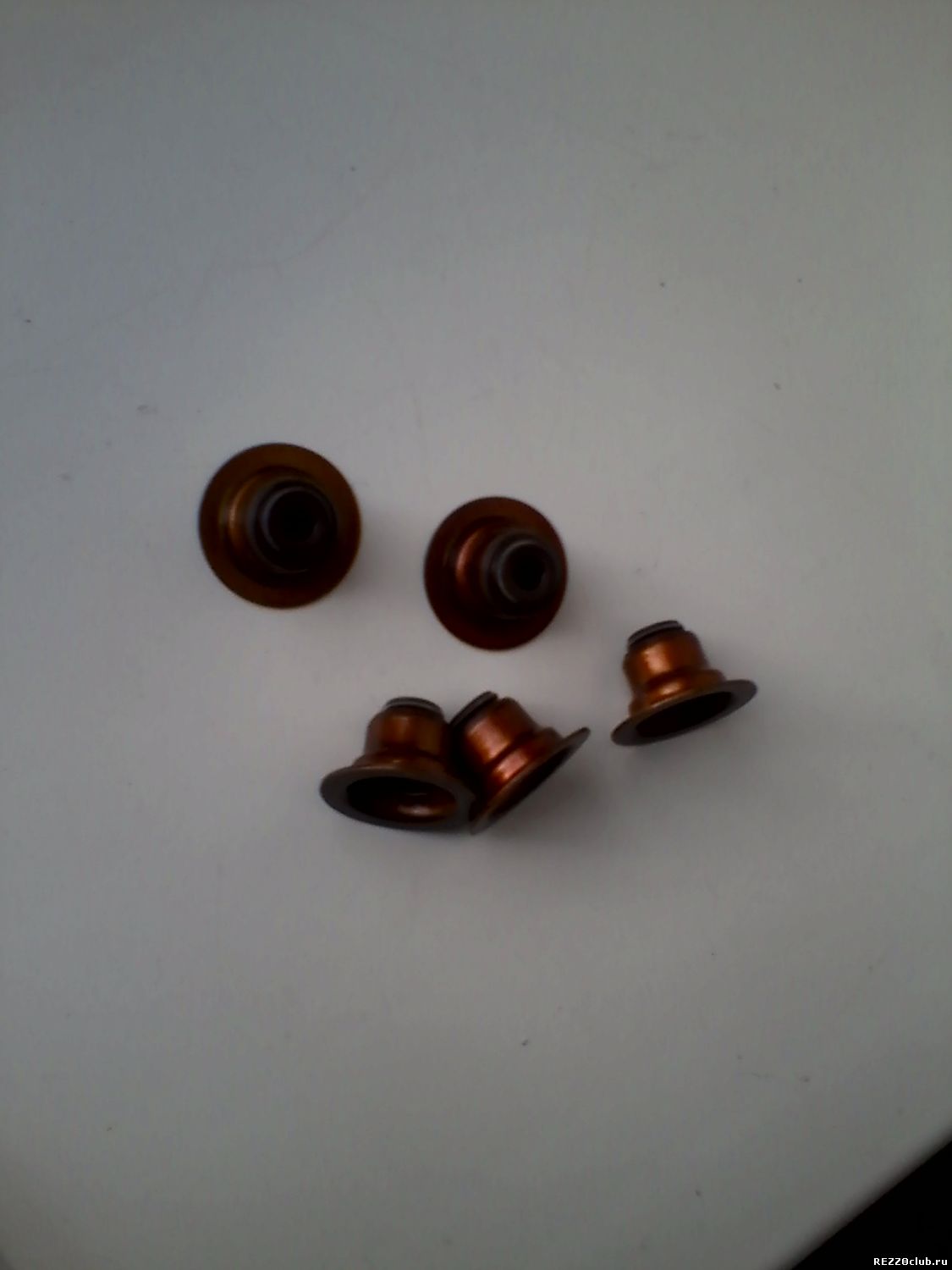

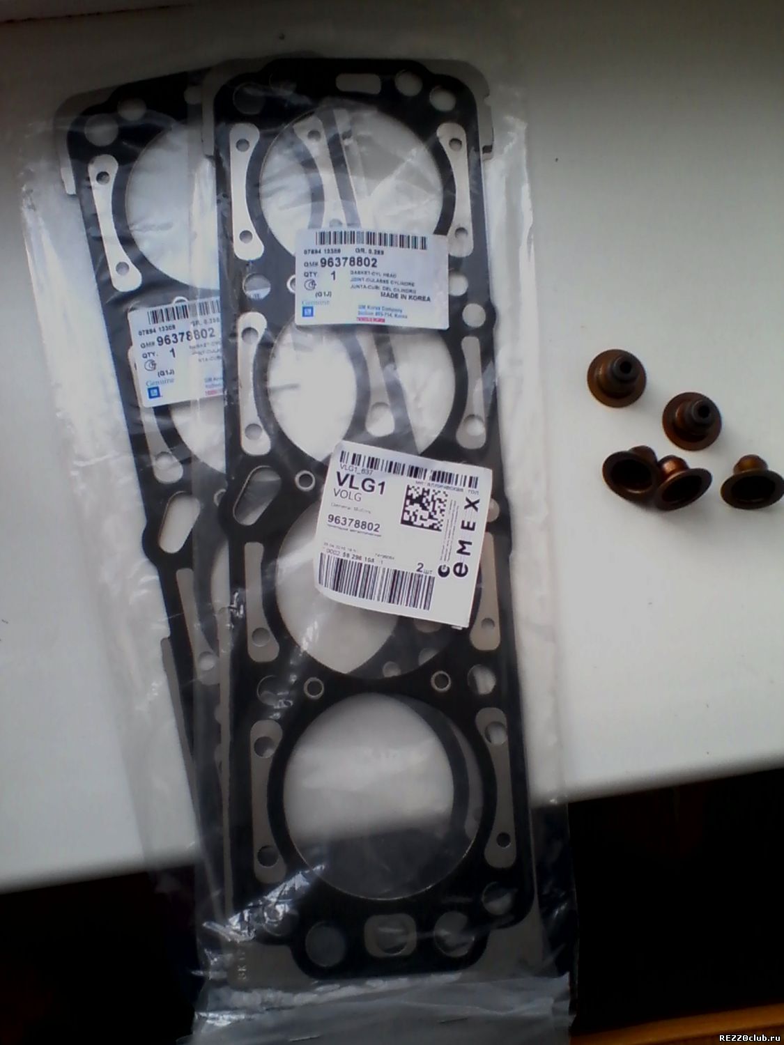

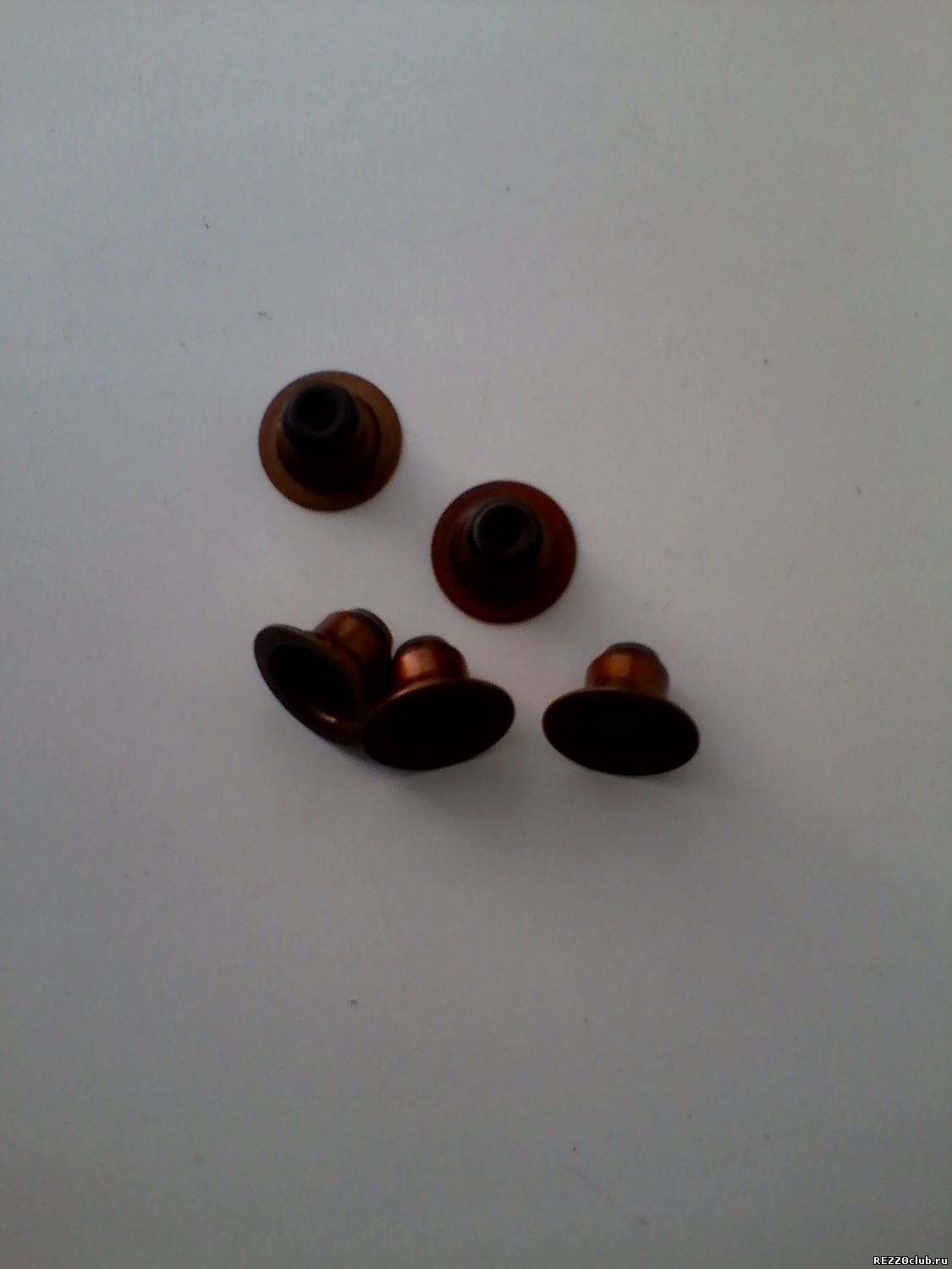

Рыболов Дата: Четверг, 23.04.2015, 17:50 | Сообщение № 236 (138403 в абсолютной нумерации)
Наконец то получил прокладки, очень надеюсь, что это именно те, которые нужны. Максим скажи свое веское слово. Брал в эмексе по 1147. Также получил колпачки масолосьемные, только почему то россыпью (в экзисте, дали 18 штук вместо 16, я возражать не стал). Очень хотелось бы услышать мнение по их оргинальности. Заранее Пасиб...

SVS Дата: Пятница, 24.04.2015, 18:43 | Сообщение № 237 (138433 в абсолютной нумерации)
Сообщений: 244
На форуме с 18.12.2011
Пользователь № 5325
 Точно они !
Сообщение отредактировал SVS - Пятница, 24.04.2015, 18:44
Рыболов Дата: Пятница, 24.04.2015, 20:34 | Сообщение № 238 (138445 в абсолютной нумерации)
А колпачки?????
