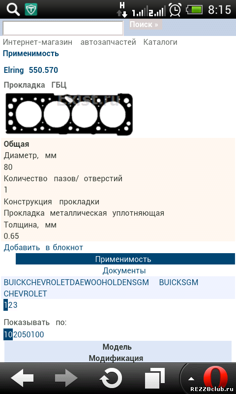

Максим подскажи пожалуйста вот таких 2 прокладки можно поставить                                                                          GM выдаёт в экзисте аж 4 прокладки и не понятно какая нужна,а то прешлют паранитовую,а у них обмена и возврата нет.

Kaznacheev Дата: Вторник, 28.07.2015, 11:57 | Сообщение № 244 (140468 в абсолютной нумерации)
Сообщений: 383
На форуме с 31.03.2013
Пользователь № 8221
Надо покупать которые стоят 1400 рублей они точно будут алюминиевые , а 339 точно будет из паранита.
Artem Дата: Вторник, 28.07.2015, 15:53 | Сообщение № 245 (140470 в абсолютной нумерации)
Kaznacheev,
на экзисте 3 вида прокладок GM и все разные по цене и описания нету у других фирм всегда есть и размеры и материал кроме GM. Эрлинг вроде точно такие же если они нормальные и подходят то и голову ломать себе не буду.
Kaznacheev Дата: Вторник, 28.07.2015, 18:08 | Сообщение № 246 (140473 в абсолютной нумерации)
Сообщений: 383
Пользователь № 8221
Номер прокладки 96378802. Я себе купил эрлинг 1 шт алюминиевая толщина 0.65 мм , про запас и на всякий случай. Фото прокладки выложу позже , как буду дома.

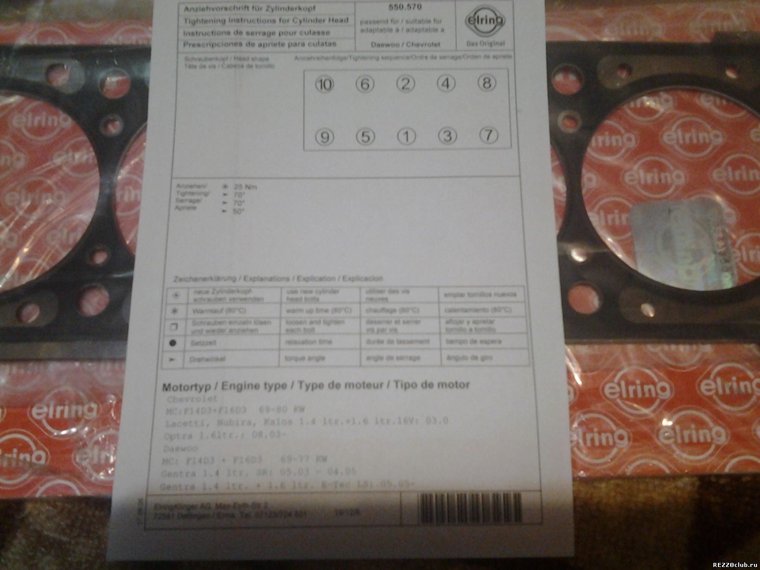

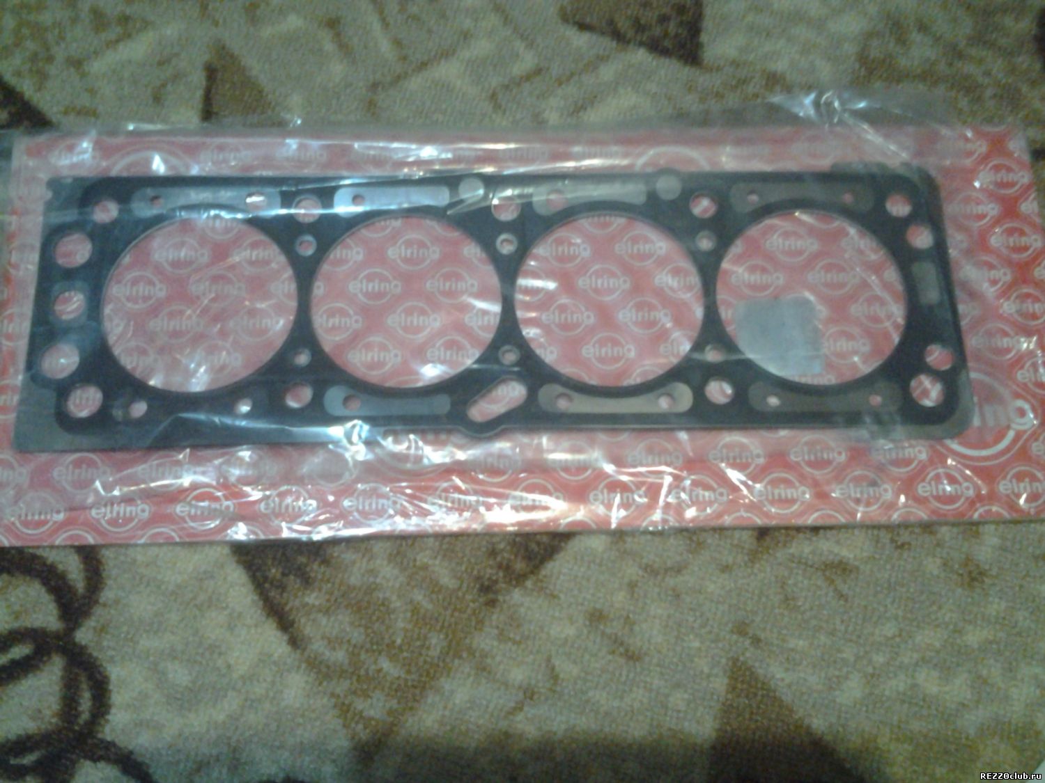

Kaznacheev Дата: Среда, 29.07.2015, 00:17 | Сообщение № 248 (140483 в абсолютной нумерации)
Сообщений: 383
Пользователь № 8221
Разные цены это зависит от поставщика и сроки поставки. Вот прокладка эрлинг металлическая .

Artem Дата: Среда, 29.07.2015, 20:58 | Сообщение № 249 (140497 в абсолютной нумерации)
Цитата Kaznacheev ()
Разные цены это зависит от поставщика и сроки поставки. Вот прокладка эрлинг металлическая .Прикрепления: 7252052.jpg(153Kb) · 7631505.jpg(113Kb)
И она полностью подходит к нам???
