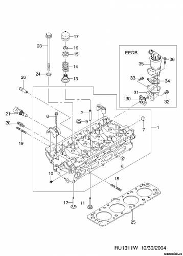

Товарищи, собственно такая проблема, может чуток не по теме, но всё же. Значит ушло тут резко грамм 200 антифриза, долил и решил осмотреть двигатель, в одном месте нашёл подтёки, вернее на какой то пробке, пробка под шестигранник, зелёные капли и всё сырое вокруг неё, вот что за пробка?
Находится вот здесь ,
только на фото ни особо видно она в темноте на блоке, там стрелочка указывает где пробка.
iurik168 Дата: Воскресенье, 09.11.2014, 21:01 | Сообщение № 192 (134623 в абсолютной нумерации)
И ещё вопрос, может в том районе ещё откуда-то течь? Прокладка ГБЦ стоит металлическая двойная от Лачетти и больше не нашёл откуда может капать, подтёков выше не видно, за проехавшую 1000 км после долива, уровень фриза упал совсем чуток, не заметно.

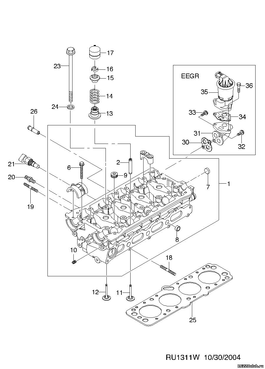

худой Дата: Воскресенье, 09.11.2014, 21:30 | Сообщение № 193 (134624 в абсолютной нумерации)
Скорей всего это N10 на рисунке...если это так, то попробуй просто затяни её...
Прикрепления: 0334646.jpg (172.6 Kb)
iurik168 Дата: Воскресенье, 09.11.2014, 21:50 | Сообщение № 194 (134625 в абсолютной нумерации)
худой, не не похожа, та пробка смотрит вверх, а не в бок

Механик Дата: Воскресенье, 07.12.2014, 22:20 | Сообщение № 195 (135120 в абсолютной нумерации)
Пробка 10 это масляного канала.
