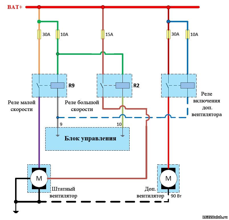

так все-таки проясните откуда брать плюс для питания второго карлсона? я прочитал все ветку так и не понял..
Rapidrezzo Дата: Суббота, 09.04.2016, 07:00 | Сообщение № 223 (147413 в абсолютной нумерации)
Плюс подается через реле и предохранитель, взять его можно от в блоке реле под капотом, там еще гайка на болт накручена, так вот это и есть плюс. Управление на реле "-" подается от БУ. Постараюсь нарисовать схему и выложить здесь, по которой я планирую подключать, но могут быть и другие варианты.
Rapidrezzo Дата: Суббота, 09.04.2016, 13:34 | Сообщение № 224 (147415 в абсолютной нумерации)
Ну вот нарисовал схему, как я это планирую делать. Повторяю, что могут быть другие варианты подключения.
