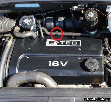

    Ivan_ko Дата: Воскресенье, 15.05.2016, 21:20 | Сообщение № 255 (148440 в абсолютной нумерации)
    Сообщений: 426
    На форуме с 10.05.2014
    Пользователь № 12911
    Народ кто может подсказать каталожный номер клипсины. Блин облазил каталоги на экзист и автодок. Ненайду такой штуковины. sad
    Прикрепления: 0865935.jpg (59.3 Kb)
