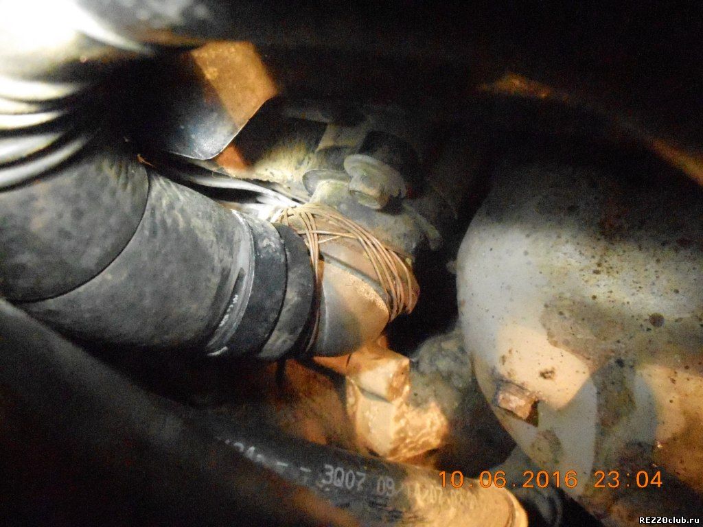

Разорвало корпус пластикого термостата. Клапан крышки расширительного бачка открывается при 1,6 атм.  (проверял компрессором)  В новой крышке из ближнего магазина кл.  открывается аж при 1,8 атм., великовато!  А сколько по норме должно?   Не хочется следующим менять радиатор!
letun087 Дата: Четверг, 16.06.2016, 00:57 | Сообщение № 280 (149269 в абсолютной нумерации)
Могу ошибаться.Но встречал в различных описаниях что 1.2-1.4. Хотя сбрасывать вроде как должно при 0.8-1.0.Так что 1.4 это как максимальное значение.Опять таки повторюсь,могу ошибаться.
Рыболов Дата: Четверг, 16.06.2016, 07:13 | Сообщение № 281 (149270 в абсолютной нумерации)
Может не разорвало, а просто лопнул? Возможно дело не в давлении - термостат не самое слабое место для избыточного давления...
Механик Дата: Четверг, 16.06.2016, 07:36 | Сообщение № 282 (149271 в абсолютной нумерации)
Пластиковые термостаты очень часто лопаются после пробега 100т.км, и стоит ставить сразу с металлический разборный термостат, что бы не повторять ситуацию..

Рыболов, Разорвало или лопнул... подъехал (в населённом пункте), заглушил. Что-то под капотом не так... патрубок с половинкой корпуса термостата лежит на дрыгуне, термостат выпал, всё в охлаждайке! Пара немного, видно только-что отпал! (жена то не видела, зашла в магаз.) Собирал в обратном порядке... на герметик, стянул накрест проволокой, долил литра 4 воды, и благополучно доехали до дома!

незная что существуют металические . после покупки поставил пластиковый вроде бы оригинал  .интересно сколько он прослужит ? .
