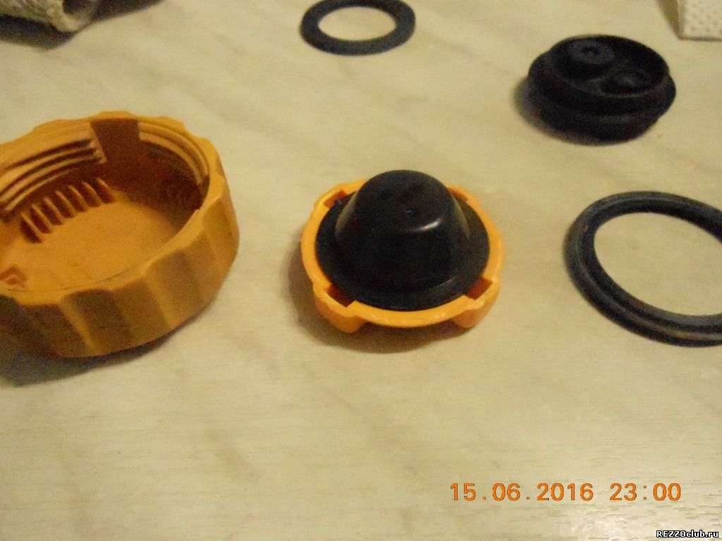

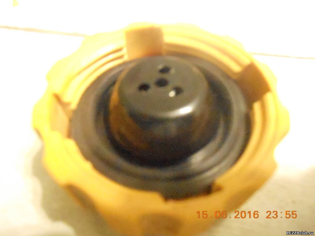

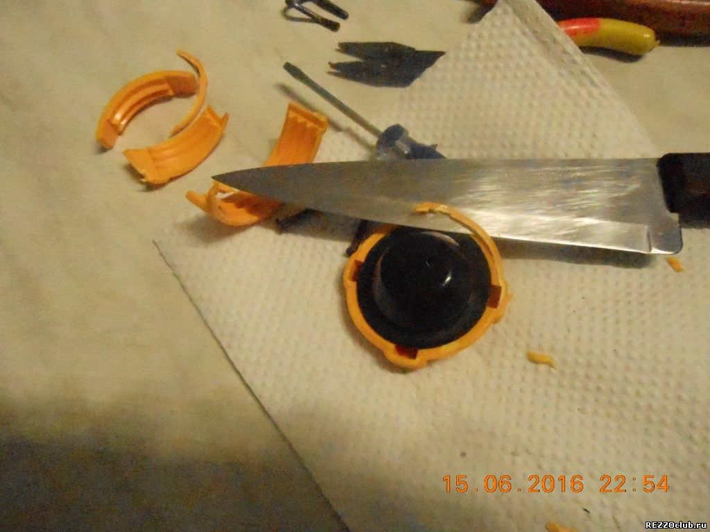

Цитата letun087 ()
Могу ошибаться.Но встречал в различных описаниях что 1.2-1.4. Хотя сбрасывать вроде как должно при 0.8-1.0.Так что 1.4 это как максимальное значение.Опять таки повторюсь,могу ошибаться.
Да, тоже почитал и согласен 1,2-1,4 оптимально. Меньшее давление видимо погонит антифриз.  Клапаны крышки расширительного бачка неразборные --- на съёмном элементе. Изготовил его из газелевской  крышки, открывается при 1,2 атм.  Проехал 700 км, работает. Старый элемент вожу с собой на всякий.  Добавлю фото, может кому сгодится.
Прикрепления: 7417676.jpg (206.5 Kb)
SERGUNY Дата: Воскресенье, 19.06.2016, 21:12 | Сообщение № 290 (149361 в абсолютной нумерации)

Прикрепления: 6006006.jpg (209.1 Kb)
SERGUNY Дата: Воскресенье, 19.06.2016, 21:12 | Сообщение № 291 (149362 в абсолютной нумерации)

Прикрепления: 3925489.jpg (204.4 Kb)

SERGUNY, Как это не разборная!! крышка разбирается,я сам разбирал и промывал эти клапана их там 2 шт один на сброс другой на всас.

Artem,  я про клапаны --- не разборные, а крышка конечно, достаёшь резиновое кольцо и выпадывает элемент с клапанами.   Может клапаны на защёлках, как их достать?
