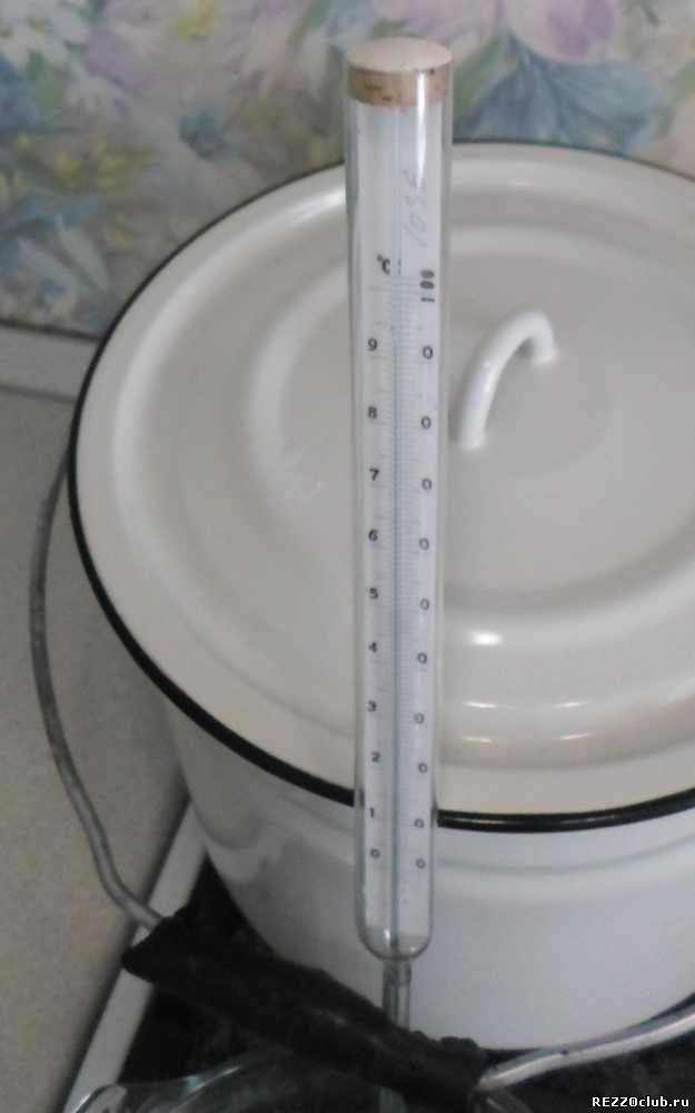

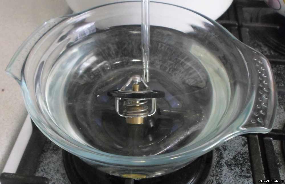

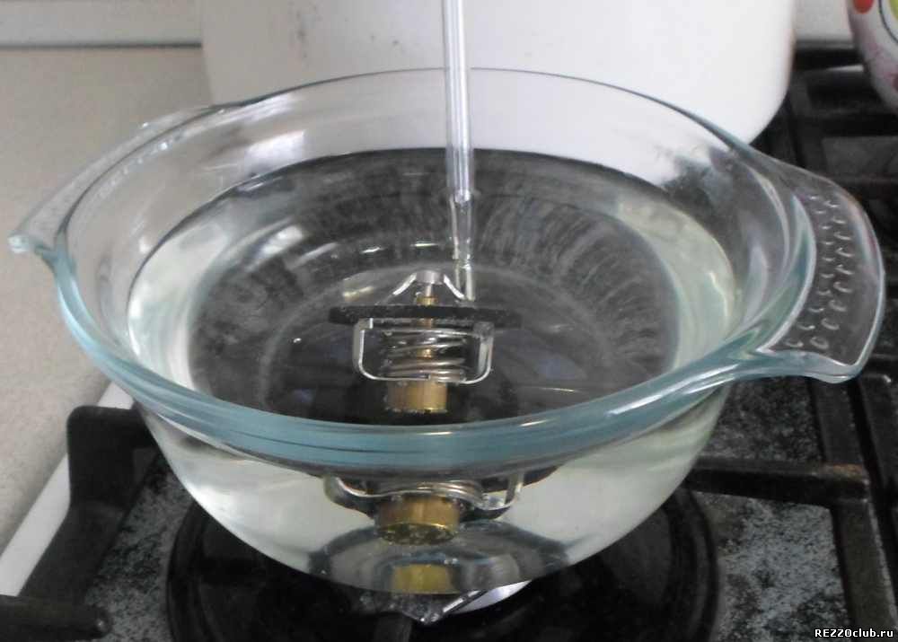

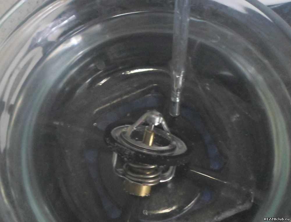

Rapidrezzo Дата: Среда, 04.05.2016, 22:28 | Сообщение № 235 (148156 в абсолютной нумерации)
Цитата Rapidrezzo ()
Снимите термостат, поместите его в воду в прозрачный сосуд и нагрейте. По термометру проконтролируйте температуру открытия и закрытия.
Вот примерно так. Сегодня решил проверить новый термостат. Результаты проверки: начало открытия 87 град, полное открытие 92-94 град, полное закрытие 82 град.

Dusty79 Дата: Четверг, 05.05.2016, 15:10 | Сообщение № 236 (148173 в абсолютной нумерации)
Сообщений: 1400
На форуме с 07.01.2013
Пользователь № 7662
Amica1983, термостат задом наперёд воткнули? Острый носик должен быть наружу, а пружина и сам термоэлемент в сторону двигателя. Да и не получится его задом наперед угнездить. Крышка корпуса термостата не закроется.
Далее. Вентилятор включился при 92°? Уточните этот момент. Штатно он при 96-97° включается на первую скорость. Можно рискнуть предположить, что у ЭБУ "кукушка съехала" и он пропеллер почём зря гоняет. Проконтролируйте ещё раз этот момент.

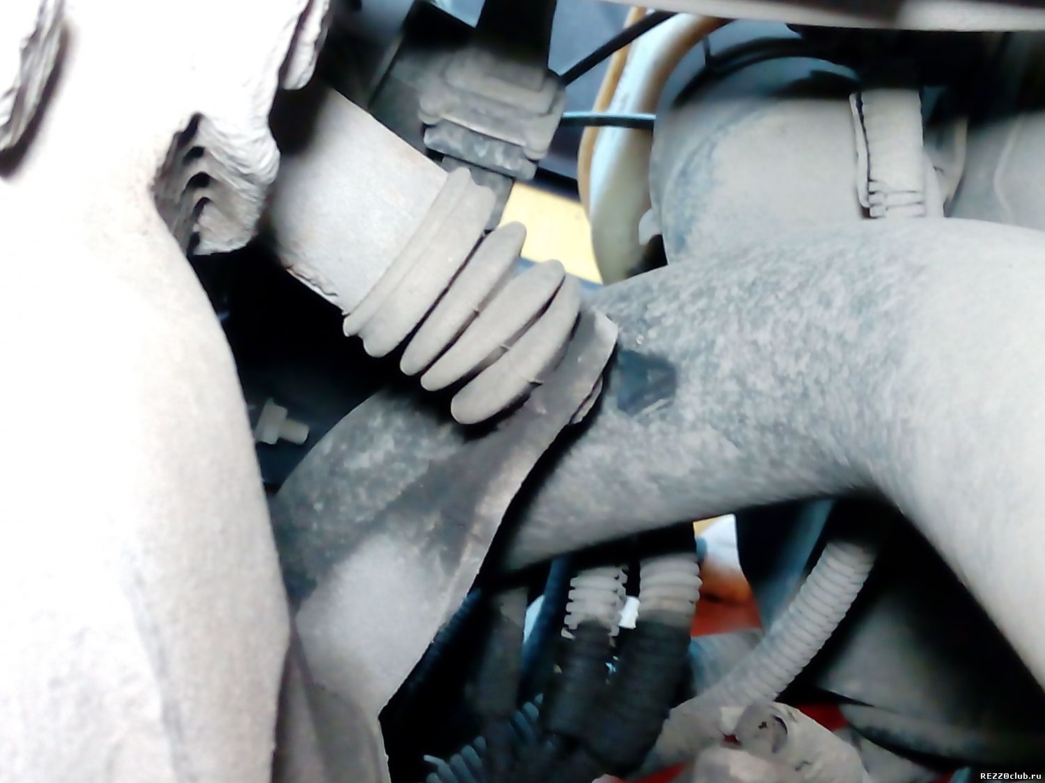

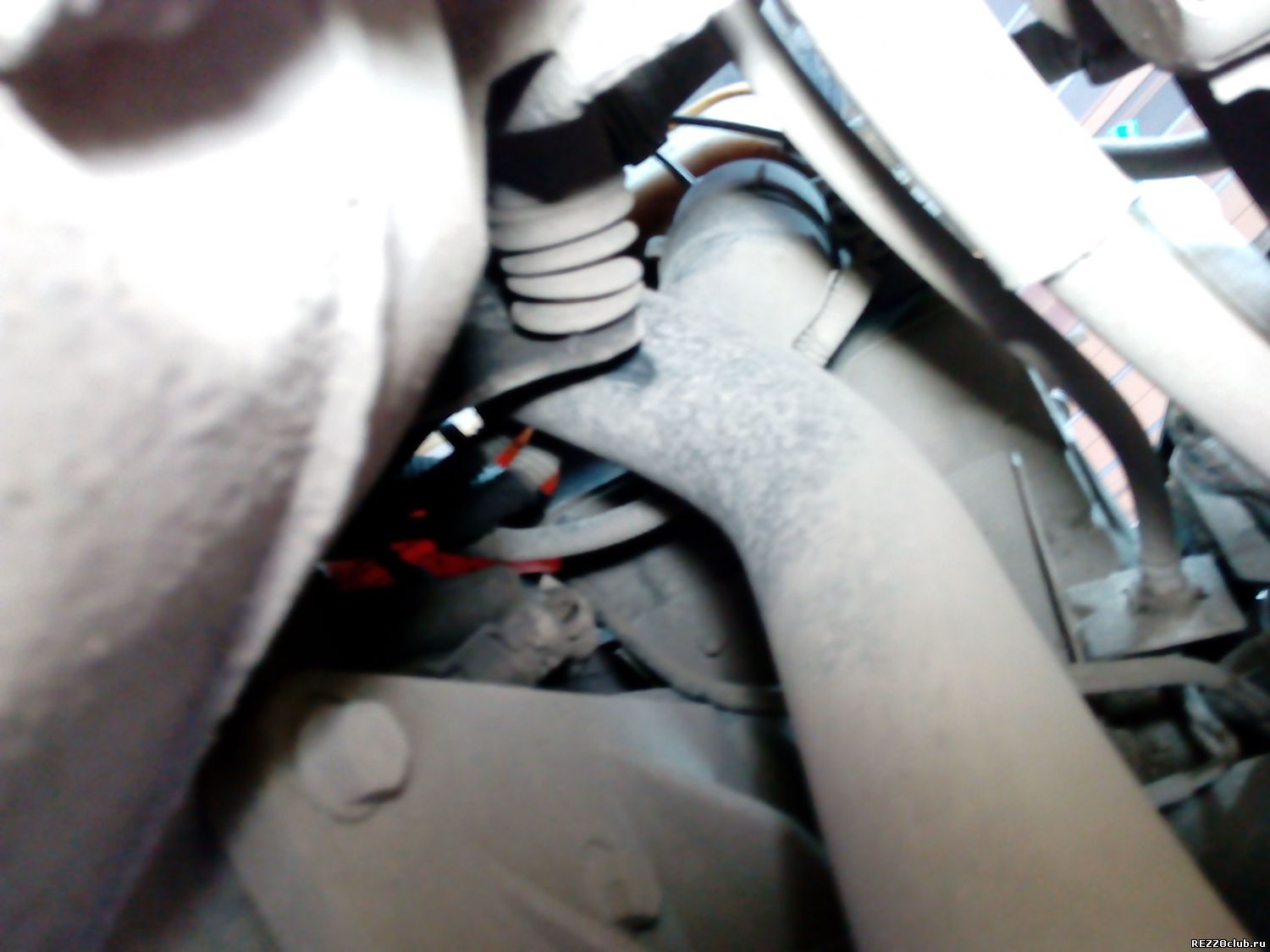

Сегодня поднимал машину на подъёмнике и обнаружил, что вилка сцепления протерла шланг системы охлаждения. Протерла так, что при прикосновении к протертости вышел антифриз. Причем с верху этого не видно. У кого нибудь было такое?

Механик Дата: Пятница, 06.05.2016, 23:18 | Сообщение № 239 (148228 в абсолютной нумерации)
Приходили с такой неисправностью в ремонт авто. Причина не правильно одет нижний патрубок, в  итоге близко находится у вилки, которая его и протирает.
iurik168 Дата: Пятница, 06.05.2016, 23:26 | Сообщение № 240 (148231 в абсолютной нумерации)
RADIST, у меня там кусок линолеума на стяжках, как купил машину, так сразу так и сделал, уже 5 лет.
