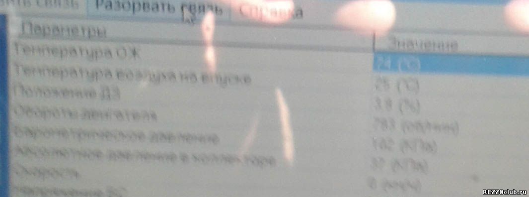

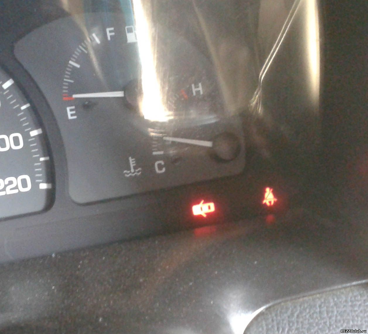

Сегодня во время прогрева движка для смены масла наблюдал оч. странную картину.
Минут через 15 с момента запуска стрелка датчика t дошла до положенного положения (на 2 деления ниже средины), а через мгновенье (ну может несколько сек.) опустилась ниже первой четверти. Я было подумал что включился карлсон, однако нет, на СЕ значения не изменились.
До включения кулера как до Пекина. Что за херня? Этой стрелке вообще что ли не верить?

Корвинус Дата: Суббота, 19.09.2015, 14:06 | Сообщение № 189 (141543 в абсолютной нумерации)
Термос родной, на 87? Тогда это нормально, у меня тоже часто так бывает на 87-м, на 92м такого не наблюдалось...

Получается что на стрелку и на мозги разные датчики? В таком случае, кто правильно показывает СЕ или стрелка?
Корвинус Дата: Суббота, 19.09.2015, 15:05 | Сообщение № 191 (141545 в абсолютной нумерации)
ce
Механик Дата: Суббота, 19.09.2015, 23:21 | Сообщение № 192 (141557 в абсолютной нумерации)
Разные.
Там зависимость нелинейная.
Разные.

Если бы только нелинейная. Уже писал что стрелка резко упала вниз. Что произошло? Термос открылся? нет, не должен, т.к. по СЕ т. 74 градуса. До открытия еще 10 градусов.
Корвинус Дата: Воскресенье, 20.09.2015, 08:37 | Сообщение № 195 (141564 в абсолютной нумерации)
Это нормально. На Тойоте у меня вообще 3 датчика было. 3й сразу после термостата, на карлсон.
