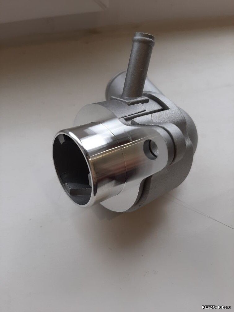

valkrajushkin Дата: Среда, 22.09.2021, 15:41 | Сообщение № 1344 (174923 в абсолютной нумерации)

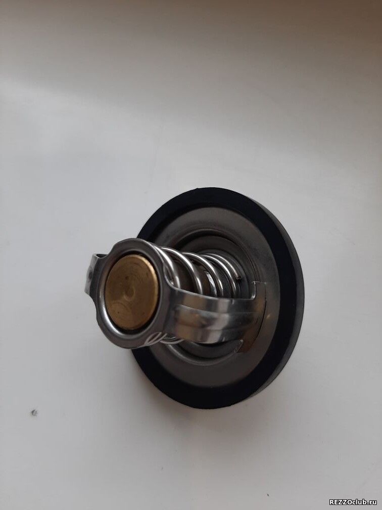

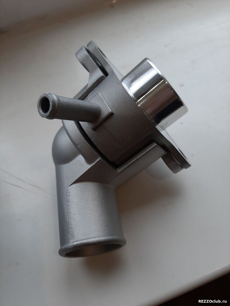

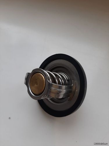

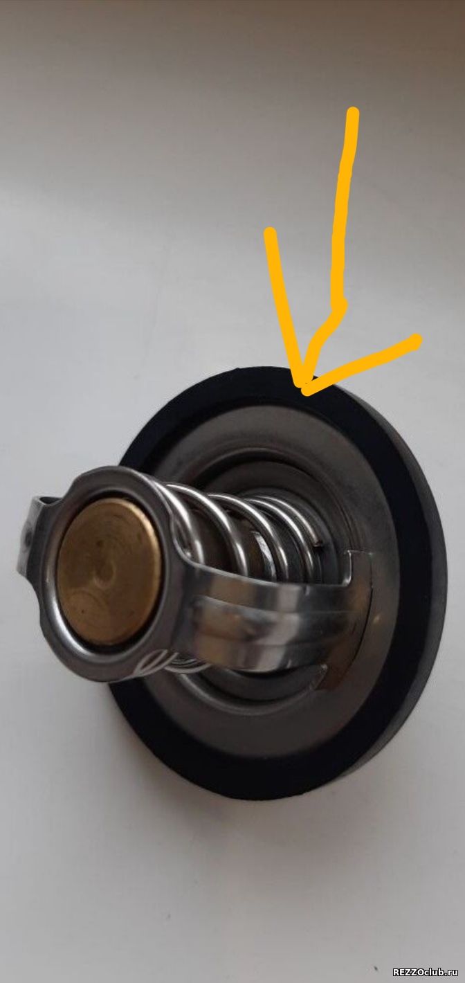

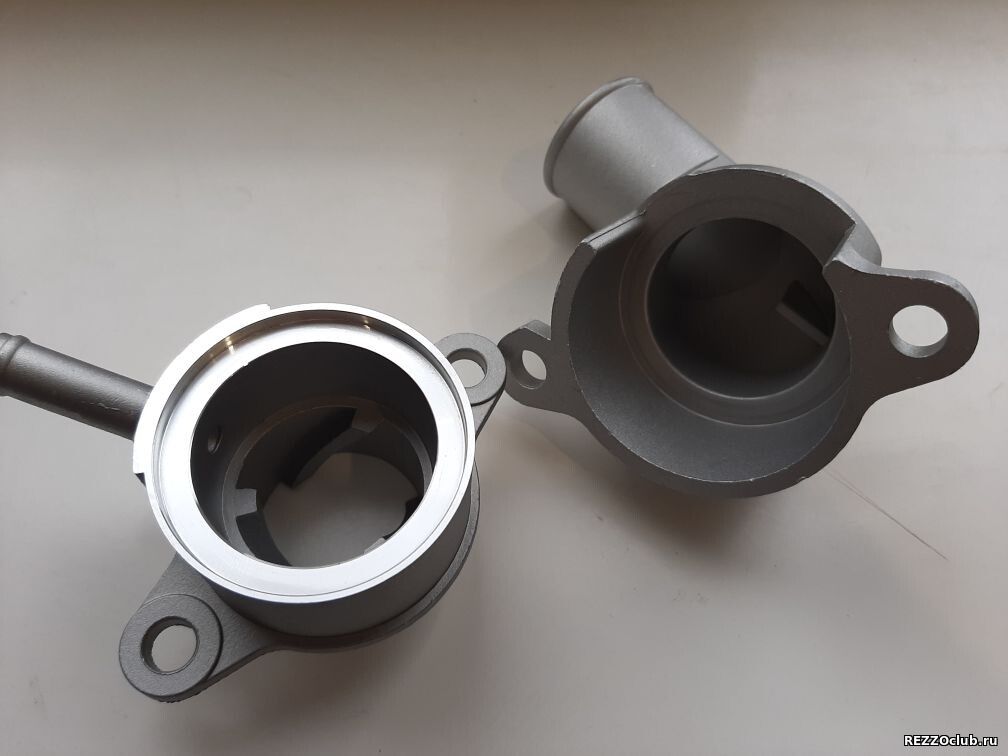

парни всем зравия .. почти год назад капиталил двс. мастер который всё это делал по незнанию отломил ухо крепления дюралевого корпуса термостата .без меня заказал поставил пластмассовый корпус вместе с термосом . не знаю на сколько он градусов .но с похолоданием стрелка начала немного подплясывать.  да ладно думаю ..потом закажу и поставлю сам .термос мой на 92 естественно остался .и вот заказал просто корпус .сегодня забрал .и удивился .корпус в комплекте с термосом .на сколько ни чего не написано на нём .сам корпус немного изменён .уже без колечка .а с ровной площадкой и как бы направляющей в головку .то есть  надо вырезать прокладочку .и это радует .уже не сломаешь . на коробке производитель германия .цена 490р.

89284405307 Дата: Среда, 22.09.2021, 15:53 | Сообщение № 1345 (174925 в абсолютной нумерации)
Сообщений: 587
На форуме с 26.12.2018
Пользователь № 59031
valkrajushkin,  ну пару лет назад а может меньше мне тоже пришел плоский я делал сам из паронита прокладку и все норм..
Artem017 Дата: Четверг, 23.09.2021, 08:50 | Сообщение № 1346 (174928 в абсолютной нумерации)
Я тоже покупал китайские термосы, как раз из-за разборного корпуса. На случай, если при замене что-то сломается. То есть сами термоэлементы фактически можно выкинуть, а вот корпуса сделаны на первый взгляд добротно. В этой теме есть фото, когда их кипятили.
