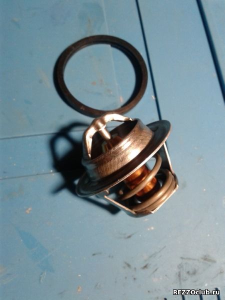

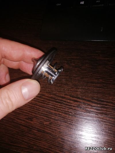

получил сегодня термостат. Решил проверить в кастрюльчике. ну могу сказать что нормальный элемент. открытие на 91 первый раз и плавное. остыл и медленно закрылся. повторил проварку... открытие на 92,5 и вроде настоящее изделие. Фото прилагаются.
Прикрепления: 0458092.jpg (30.7 Kb) · 9412037.jpg (70.8 Kb)

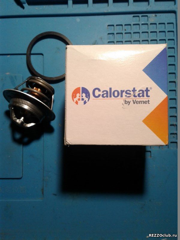

Подскажите, какой термо. элемент подходит для Gates TH45588G1? Старый похоже полетел..
http://skrinshoter.ru/s/130322/nByq3tyO?a
такой сейчас стоит
Прикрепления: 6476095.jpg (44.8 Kb)

hedgehog_str Дата: Среда, 16.03.2022, 12:14 | Сообщение № 1353 (175543 в абсолютной нумерации)
Сообщений: 23
На форуме с 04.12.2011
Пользователь № 5234
В начале зимы на пробеге ~156000 заклинил родной термостат, повезло, что в открытом состоянии.
После пары дней отпустило, но рисковать больше не захотелось. Приобрел два сменных элемента на 92 градуса:
Vernet TH489892 (как на картинке выше) - по тем ценам ~500 р.
Wahler 301792D2 - по тем ценам ~700 р.
Прокипятил оба. Vernet стабильно и плавно открывался/закрывался на 93 градусах, Wahler открывался и закрывался резче, температура плавала в диапазоне 90-95.
По итогам испытаний в дело пошел Vernet.
С того момента пробег около 5000 - полет нормальный. Температура не гуляет, двигатель греется нормально.
