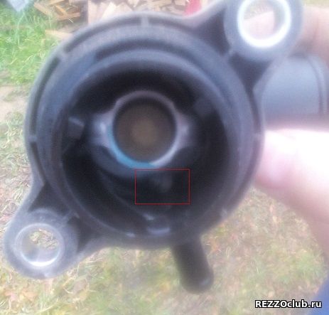

ежыГ Дата: Понедельник, 05.04.2021, 18:08 | Сообщение № 1327 (173768 в абсолютной нумерации)
Сообщений: 150
На форуме с 20.03.2021
Пользователь № 65207
В прошлом году менял термостат на разборный, обнаружил кусочек стружки в родном =) Фоткал на то что было под рукой.
Что интересно,машина 2007 года,а стружка чистенькая ,как будто вчера из под резца. На Калине своей ,тоже находил в каналах охлаждения блока, но там все гнилое и ржавое было...
Прикрепления: 8152618.jpg (26.8 Kb)
Механик Дата: Понедельник, 05.04.2021, 22:31 | Сообщение № 1328 (173772 в абсолютной нумерации)
Сообщений: 5055
Так и пробег маленький, и антифриз ещё оригинальный не разбавленный похоже в системе.
ежыГ Дата: Вторник, 06.04.2021, 05:11 | Сообщение № 1329 (173775 в абсолютной нумерации)
Сообщений: 150
Пробег небольшой ,да,а вот по годам 14 год уж пошел как.
А антифриз изумительный... был, жалко было-но слил. Сменил все жижи на всякий случай, окромя масла в коробке, на нонешный год оставил)
