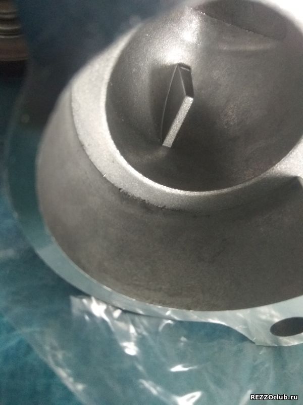

Artem017 Дата: Четверг, 04.03.2021, 13:46 | Сообщение № 1293 (173558 в абсолютной нумерации)

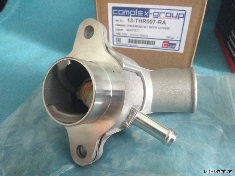

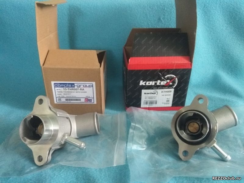

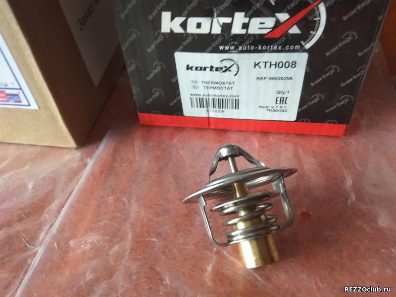

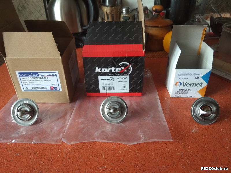

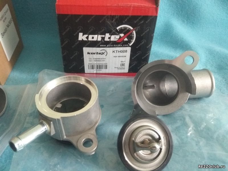

Получил я тут эти китайские термостаты. Выкладываю фото для сравнения - вдруг кому-то окажутся полезными.

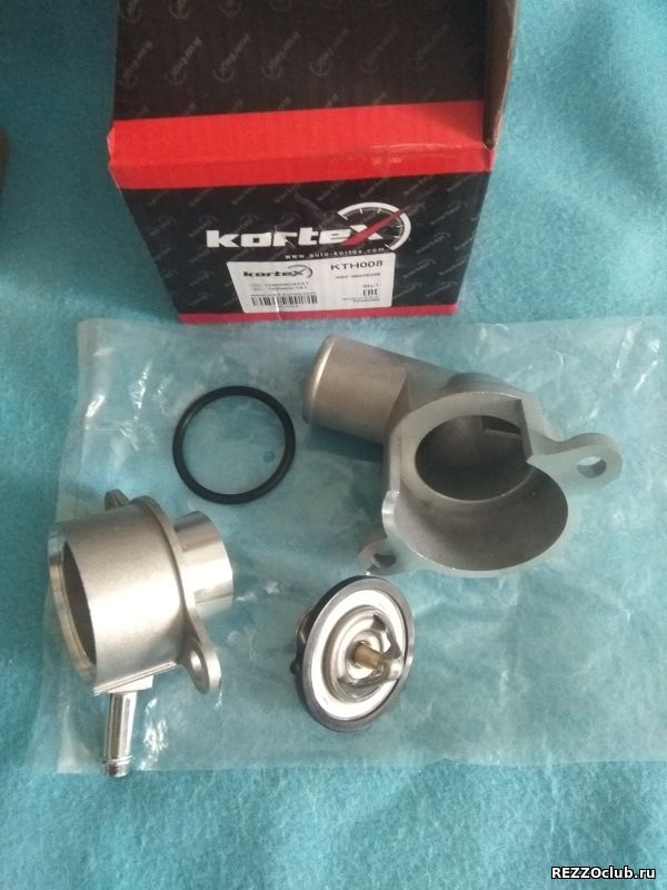

Kortex KTH008 (стоимость 726 руб.):
Пришёл вместе с резинкой
Внутри осталась мелкая металлическая стружка
Никаких опознавательных знаков на термоэлементе не видно. Пружина относительно мягкая (продавливается пальцами), элемент закрывается плотно, без щелей. Лежит в корпусе с небольшим "люфтом" по диаметру.

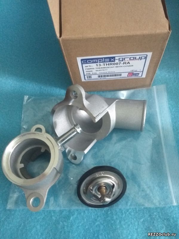

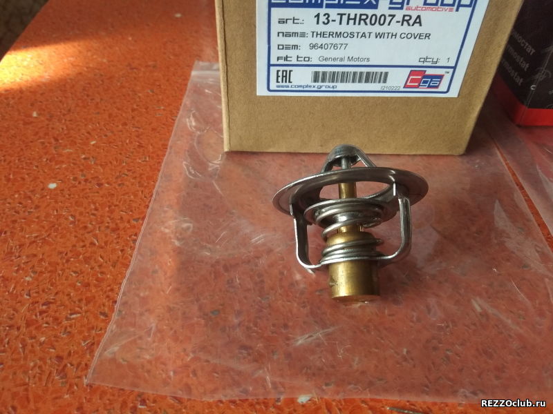

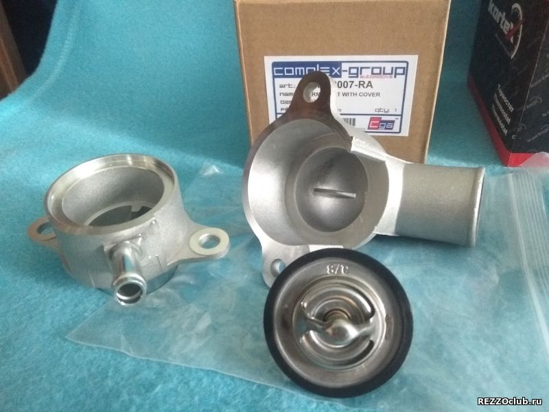

CGA 13THR007RA (стоимость 719 руб.):
Пришёл без резинки. Термоэлемент лежит в корпусе плотно, не болтается.
На самом термоэлементе выбита температура открытия 87 градусов. Пружина более жёсткая - с трудом прожимается пальцами.

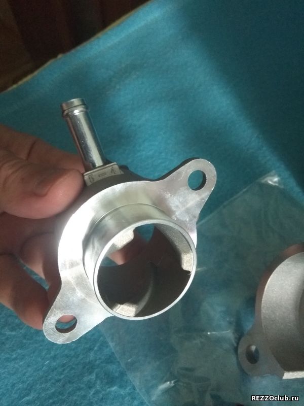

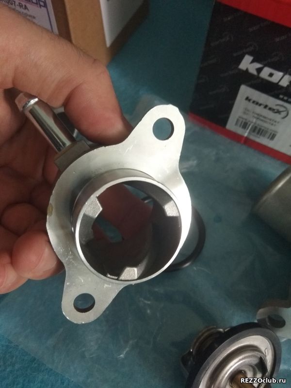

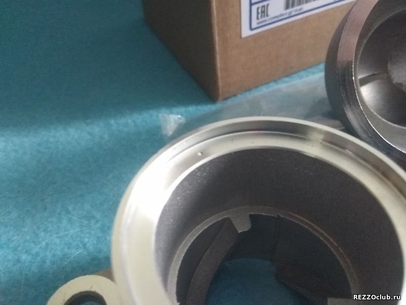

Под резинкой термоэлемента, на поверхности корпуса имеется какая-то точка (раковина?)
Боковые штуцеры для отвода жидкости к ДЗ на обоих корпусах проклеены каким-то то ли клеем, то ли смолой. Ради интереса, конечно можно было бы и оба термоэлемента прокипятить, но не было времени этим заниматься.

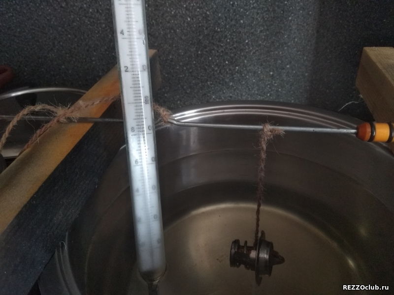

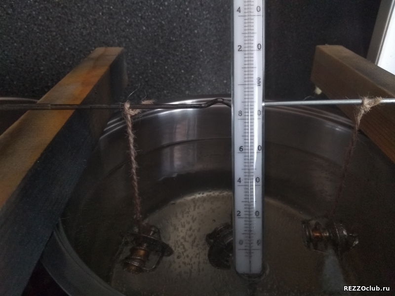

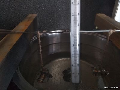

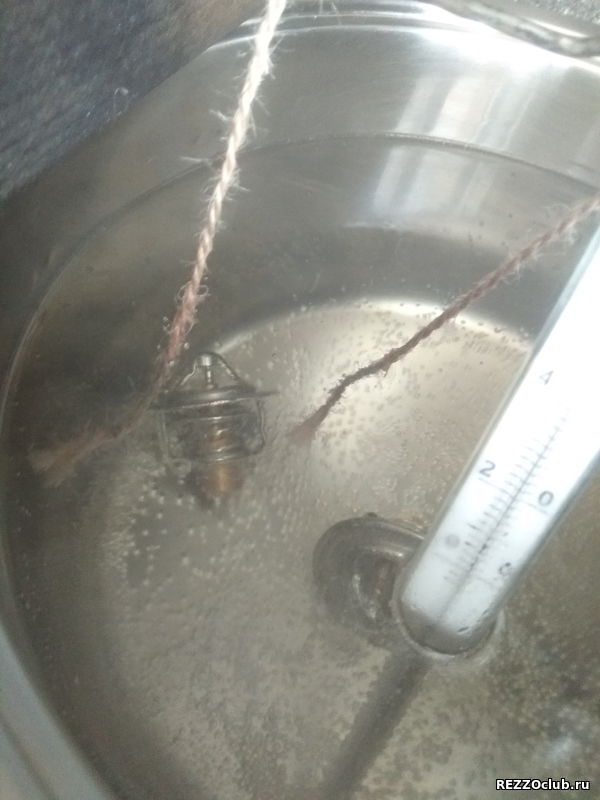

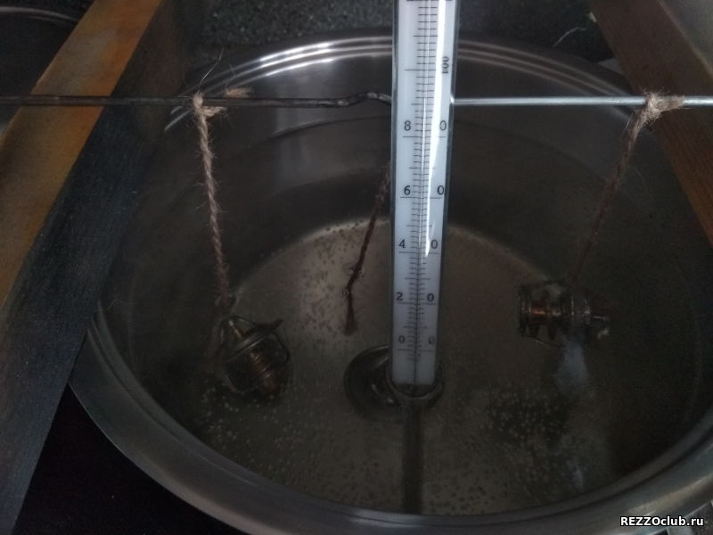

Итак, выделил сегодня время для приготовления. Ввиду того, что фоток много, разделю текст на три поста.

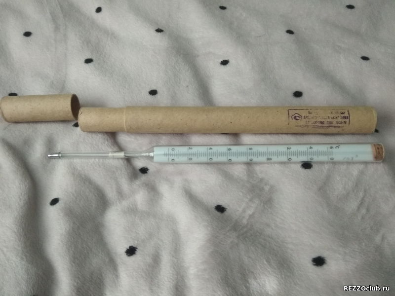

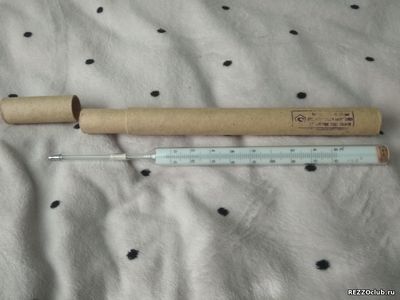

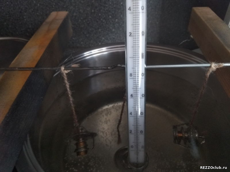

Для измерения использовался:
термометр технический ртутный прямой от 0 до 160 градусов

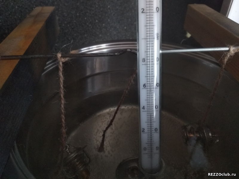

В качестве жидкости - обычная холодная водопроводная вода;
В качестве ёмкости для кипячения - металлическая толстодонная кастрюля на варочной панели.

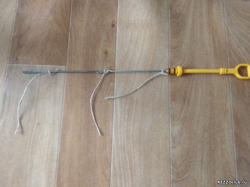

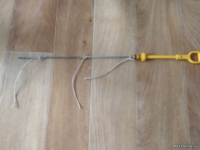

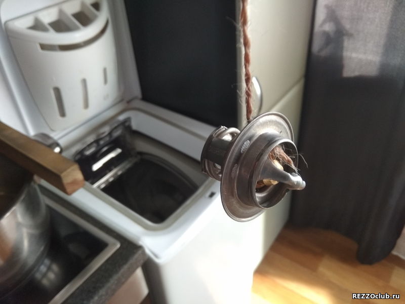

В качестве подвеса был взят запасной масляный щуп с джутовыми верёвками

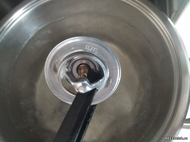

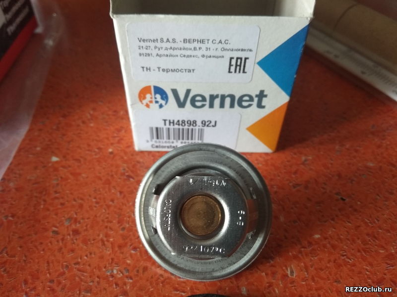

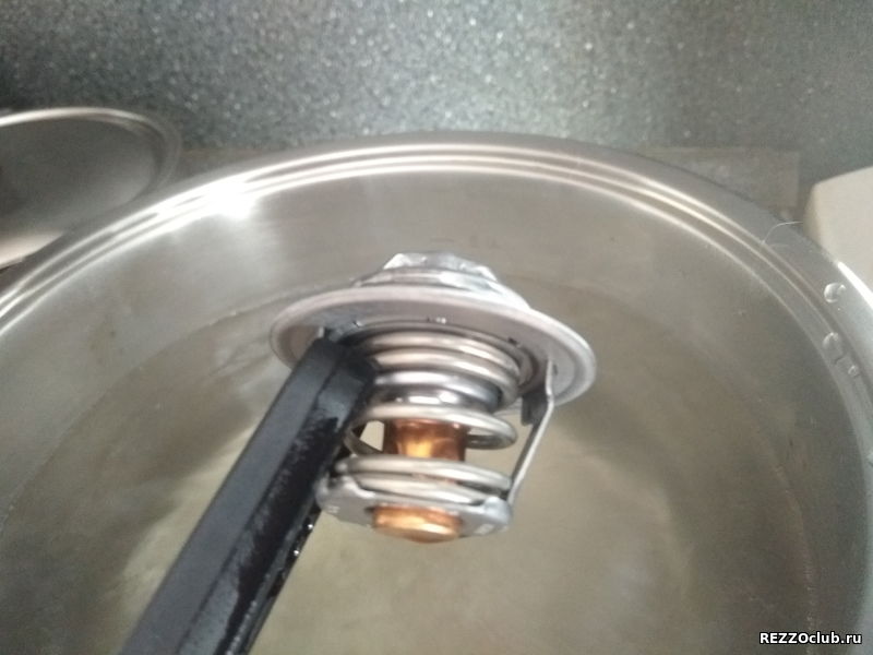

Подопытные экземпляры. Так как на Вернете с магазина резинка была снята и лежала в коробке отдельно, решил снять резинки и с остальных двух термостатов
На Вернете внизу выбиты, как я понял, температуры начала открытия (92 градуса) и полного открытия (107 градусов). Если неправ - поправьте. Остальные два термоэлемента крупно фотографировал несколько постов выше.
Для закрепления элементов приоткрывал их вручную и просовывал джутовую нить. Термоэлементы CGA 13THR007RA и Kortex KTH008 в этом плане оказались простыми - пружины продавливаются пальцами относительно легко. А вот Вернет имеет пружину более жёсткую - пришлось приложить рядовые усилия, чтобы приоткрыть его. Но и конструкция у него отличается от двух предыдущих. Открыл его еле-еле. Может и я ослаб уже...
Кот проверяет надёжность закрепления термоэлементов:

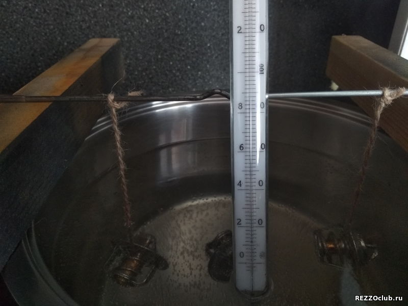

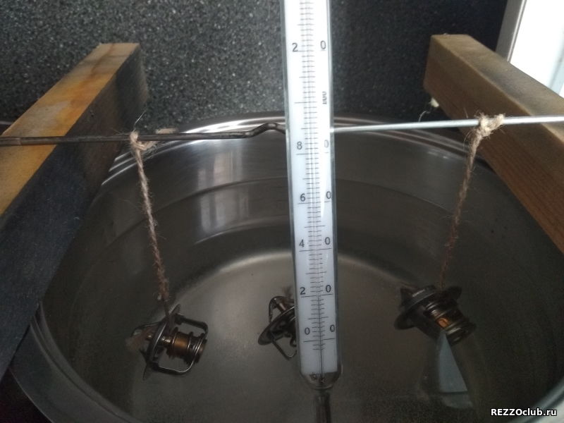

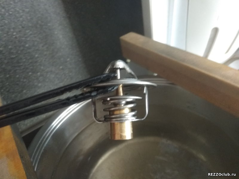

Ставим кастрюлю на плиту. Погружаем термоэлементы. Начальная температура воды была +19 градусов Цельсия. Включаем. Ожидаем.
Термоэлементы на всём протяжении эксперимента висят в том же порядке, как и на третьем фото: слева CGA 13THR007RA, по центру Kortex KTH008, справа Vernet TH4898.92J.

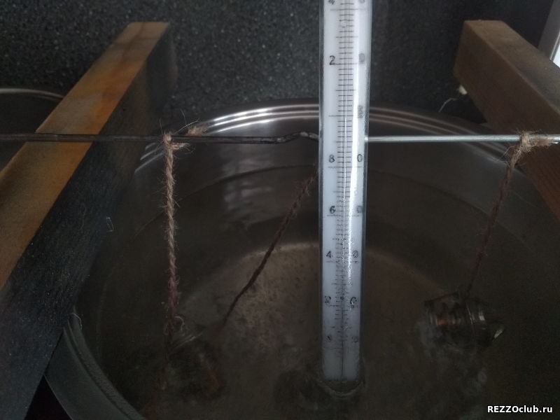

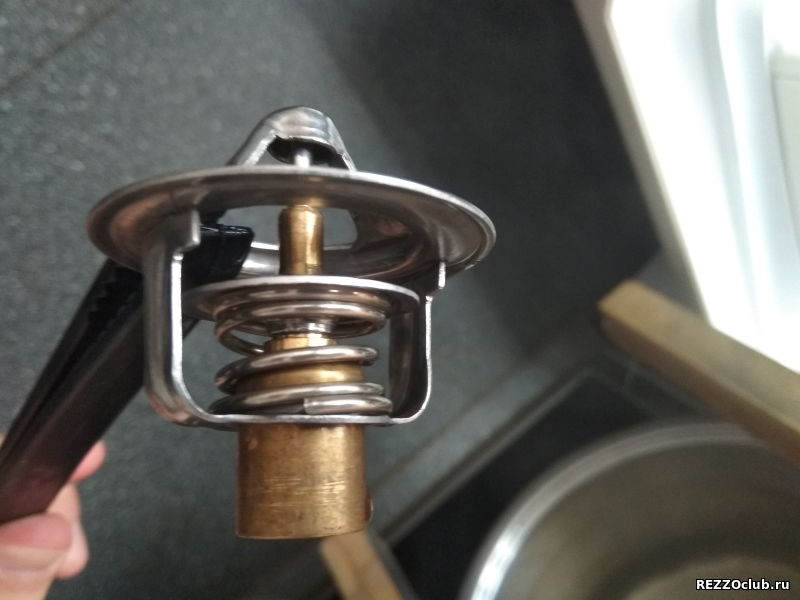

Artem017 Дата: Суббота, 06.03.2021, 18:47 | Сообщение № 1302 (173575 в абсолютной нумерации)
Пока я там внимательно следил за повышающейся температурой, котик промышлял рядом и посягал на готовящиеся отбивные  biggrin :
Потихоньку температура достигла 87-88 градусов Цельсия, но термостаты продолжали висеть:
Почти 90 градусов... Висят.

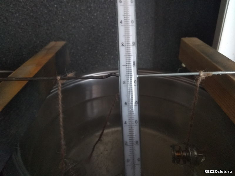

При 91 градусе вдруг щёлкнул и упал Kortex KTH008:
Через секунд 10-20 вторым отщёлкнулся и упал CGA 13THR007RA. 92 градуса - Вернет висит...:
93 градуса - Вернет продолжает висеть:
98 градусов - Висит:
Тем временем предыдущие два термостата открылись полностью:
Температура 99 градусов. Вода уже закипела. Но Вернет не сдаётся:
Здесь у меня случился казус - я случайно задел рукой щуп, термометр съехал и Вернет в этот момент отщёлкнулся. Грубо говоря, он начал открываться при 100 градусах. То ли мой толчок спровоцировал открытие, то ли это было его штатное срабатывание.
Прикрепления: 3649571.jpg (81.2 Kb) · 9621267.jpg (51.3 Kb) · 1343906.jpg (52.1 Kb) · 2871121.jpg (45.8 Kb) · 4264437.jpg (45.7 Kb) · 5724688.jpg (46.8 Kb) · 8380419.jpg (43.5 Kb) · 7109815.jpg (49.2 Kb) · 7208017.jpg (47.7 Kb)

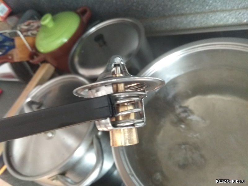

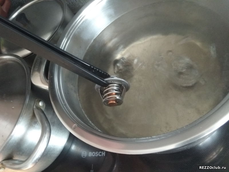

Artem017 Дата: Суббота, 06.03.2021, 19:05 | Сообщение № 1303 (173576 в абсолютной нумерации)
Достаю из воды открытые термоэлементы. Оцениваем степень открытия. Температура воды тем временем 100 градусов и продолжает кипеть:
Kortex KTH008:
CGA 13THR007RA:
Для некоторой чистоты эксперимента закрепляю на верёвке Вернет повторно:
Вода тем временем подостыла до 93 градусов. Вернет висит.
При температуре наверно 98-99 градусов Вернет снова отщёлкивается и падает. При этом он лишь приоткрыт:
На всякий случай кидаю в кастрюлю пельмени другие два термоэлемента. В кипящей воде они почти сразу же открываются полностью.
Вот, собственно и всё. Выводы делайте сами.
Я, признаться, был немного смущён результатами. Показаниям термометра верю на 100%, так как вода всё же ровно при 100 градусах закипела. То что Вернет не открылся при заявленных 92 градусах - смущает. Но то, что он открылся неполностью - вроде так и должно быть - чтобы не было лавинообразного охлаждения антифриза. При 107 градусах может быть он и открылся бы полностью. Но вскипятить воду до 107 градусов не сумел rolleyes . Другие два термоэлемента открылись при температуре выше заявленной. Но и открылись сразу и полностью.
Наш родной термостат в пластиковом корпусе варить не стал, так как и тесновато было бы в кастрюле, да и отжать пружину, чтобы просунуть верёвку не получится - он до сих пор в родном корпусе.
Прикрепления: 0382683.jpg (42.6 Kb) · 6549186.jpg (69.4 Kb) · 4232749.jpg (46.7 Kb) · 5305034.jpg (80.4 Kb) · 9284873.jpg (46.8 Kb) · 1654293.jpg (54.3 Kb) · 0281769.jpg (54.0 Kb) · 7491983.jpg (49.5 Kb) · 7319746.jpg (51.7 Kb) · 0320591.jpg (47.1 Kb)
