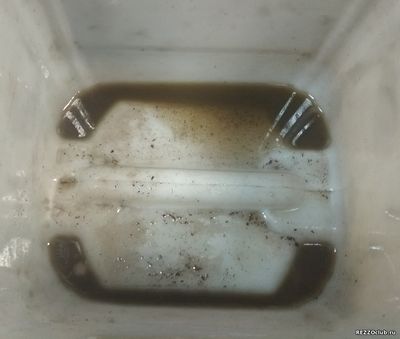

Всем привет. Вот, кажется, и до меня дошла очередь менять радиатор отопителя. Ещё с прошлой зимы заметил, что из центральных дефлекторов дует воздух разной температуры: водительский - тёплым, пассажирский - холодным. Сначала грешил на конструктивную особенность воздуховодов, что мол с пассажирской стороны воздух просто остывает, так как там идёт забор холодного воздуха. Ан нет...
Было подозрение, что завоздушена часть радиатора печки и нужно просто выгнать этот воздух. А натолкнул на эту мыслю пост владельца такой же Резошки - погазовал и всё нормализовалось. Вечером поехал, нашёл более-менее крутую горку, задрал нос, погазовал и... ...фиг! Газовал трижды до включения вентилятора. Теперь перестала греть и водительская сторона. Система вроде герметична, антифриз не уходит. Антифриз меняли у Максима в августе, с промывкой фирменной химией. Затем заливали чистую смесь концентрат+дистиллированая вода, а сейчас антифриз уже мутный. При замене основного радиатора охлаждения после слитого антифриза остался осадок.
Видимо радиатор печки и забит этим осадком... Откуда он там? Заказал Polcar 2960N8 и 5 л концентрата. Теперь нужно искать мастера, где-бы это можно сделать...

Artem017, вот же тебе не свезло. там торпеду разбирать полностью и дай бог не криворукие бы делали. всё же на пластиковых пистонах с пружинами. Так что лучше к серьёзным мастерам, а не к кому подешевле. Но ведь можно отдельно промыть радиатор отопителя. Мне думается это проще было бы. Тем более если он не течет

Абсолютно согласен! Снимать радиатор, учитывая тот еще геморой с торпедой, только в случае течи. А так, я бы попробовал какую нибудь химию, а затем промывка под давлением/напором воды. И так несколько раз.

Максим, я всегда (хоть это и было всего пару раз) доливал тот антифриз, который и был залит. В первый год эксплуатации на СТО заливали готовый Luxe - я доливал этот же Luxe, потом при очередной замене залили NGN - с тех пор доливал лишь единожды, и тоже NGN. Может быть в системе были какие-то остатки? Меня больше смутило то, что после последней промывки химией, остался осадок. Ведь промывали систему до чистой воды... Может быть свежий антифриз при эксплуатации всё таки сам вымывает какие-то залежи грязи?
Итак, тут появилась информация к размышлению: заезжал на пару СТО - при прогазовке на месте до включения вентилятора, при открытии полного круга из бачка резко начинает выходить антифриз (как будто большой пузырь выгоняет) и печка начинает греть из обоих сопел. Это наталкивает на мысль, что радиатор отопителя всё таки не забит, а просто завоздушен. Иначе, я думаю, он ни при каких обстоятельствах не прокачивался бы и соответственно не грел. А он всё таки периодически греет. Правда потом при езде правая сторона всё таки перестаёт греть, а левая (водительская) греет. Мысль о пробитой прокладке ГБЦ как-то отталкиваю от себя - прокладка менялась четыре года назад на металлопакет. Не могло же её так быстро пробить/проесть. Да и предпосылок не было.
Далее: решили пока попробовать "терапию" - ещё раз промыть систему с лимонной кислотой, затем пару раз прогнать дистиллированной водой, а затем залить свежий и чистый антифриз. Вопрос: лимонная кислота не навредит компонентам?

Artem017, а салонный фильтр у тебя нормальный? и установлен правильно? а может стоит поглядеть что там в воздуховодах за фильтром? если тепло идёт от салонного радиатора, но распределяется в воздуховоды по разному то причём прокладка, каким боком воздушные пробки и промывание системы? у тебя климат или система простая?

Не навредит. Для алюминиевого радиатора может навредить щёлочь. Но если разъест грязь, которая затыкала свищ в радиаторе,то последний может потечь. Может кстати "воздушить" через маленький свищ в радиаторе печки.

Систему охлаждения сложно отмыть даже химией, при этом самое сложное взбаламутить и слить с водой осадок в из системы, так же если есть плотные отложения в системе сразу его не вымыть, и размываясь новым антифризом, осадок будет постепенно загрязнять свежий антифриз.
Если система герметична, лимонная кислота проблем не добавит, если использовать в разумных количествах.

rmsn8, у меня обычный кондиционер, фильтры новые, меняю раз в год. По напору воздуха претензий нет - дует неплохо, по работе заслонок тоже вроде всё нормально - тепло/холодно переключает, направление ноги/салон/стекло тоже переключает правильно. Думается всё таки, что либо воздух, либо этой этой взбаламученной взвесью забивает печку. Говорят, что в радиаторе печки соты мельче, чем в основном радиаторе, соответственно проходимость ниже и часто забивает четверть радиатора, расположенную ближе ко входному патрубку (а она как раз справа по ходу движения - и у меня правое сопло не греет).
Тоже так думаю.
Так как антифриз не убывает, то склоняюсь к герметичности системы. Тем более если бы была какая-то неплотность в радиаторе, то если не антифриз, то уж воздух бы выходил через дырки. Хотя кто знает, всё таки возраст... Радиатор на всякий случай заказал, так что на крайний случай будет замена.

Промыли сегодня систему. Промывали раз, наверно, пять или шесть... Сначала с лимонной кислотой, потом и водопроводной, и дистиллированной водой. И всё равно с системы сливалась мутная вода - в тазу оставался чёрный мелкий осадок, похожий на осадок как после чайного пакетика в стакане. С каждым разом осадка было всё меньше и меньше, но промыли не до идеально прозрачной воды. Так как там на очереди уже приехала следующая машина, пришлось закругляться. В итоге залили антифриз.
Из положительного: печка стала жарить намного сильнее, даже стала греть правая сторона. Хоть разница в температурах между центральными соплами всё же имеется, но уже дует не холодный, а тёплый, временами, даже очень-очень тёплый воздух. Видимо этот мелкий осадок и вымывается из печки или блока. В машине стало теплее.
Из отрицательного - даже в новом антифризе плавают мелкие взвешенные частицы. Так что пока поезжу так, пусть антифриз вымывает остальную чачу, а по весне может заменю снова.
Мастер залил всего три литра концентрата, хотя я расчитывал залить почти четыре + остальное вода. Потом откачал шприцем из расширительного бачка и долил концентрата до соотношения 50:50 (как по руководству).

Итак, будучи у Максима на ТО, было решено в очередной раз попытаться промыть систему охлаждения. Последняя промывка была постом выше - прямо перед Новым годом. Проездил с тем антифризом почти девять месяцев. В этот раз промывал систему Максим. Промывали также лимонной кислотой, разбавленной в дистиллированной воде. Промывали на достаточно высоких оборотах, "волнами" их увеличивая, тем самым пытаясь "продавить" залежи осадков в системе. Грязи вымылось предостаточно. Самое интересное, что и желаемый эффект был всё таки достигнут - печка стала греть целиком! Сейчас ночами холодно, так вот каждый день езжу и очень часто подношу руку к дефлекторам - дует равномерно тёплым воздухом. В машине тепло. Конечно основное испытание будет в морозы, когда будет на улице 0 градусов, или даже за минус... Но пока эффект радует, что промывали не зря. Может быть кому-то эта информация окажется полезной.
