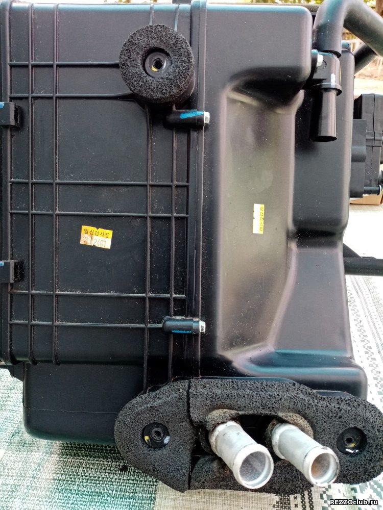

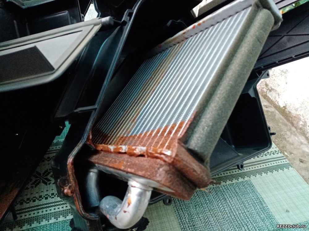

Ну что ж, удалось мне все таки снять радиатор отопителя и вот, что я увидел:

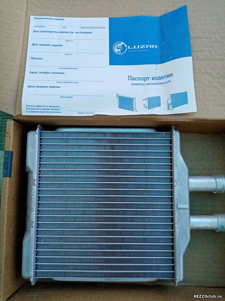

Конечно я сразу понял, что купленный мной ранее радиатор LUZAR, не подойдет:
У него патрубки прямые, а у нашего изогнутые. Наверное надо искать оригинал, но есть еще идея - что если срезать эти патрубки у нашего и приварить их к новому. Надо только найти человека, кто может варить аргоном.
Прикрепления: 9810964.jpg (152.9 Kb) · 7130444.jpg (176.7 Kb)
valkrajushkin Дата: Суббота, 24.09.2022, 23:44 | Сообщение № 82 (176246 в абсолютной нумерации)
жора. не очень хорошая идея .да и бачки разные
Rapidrezzo Дата: Воскресенье, 25.09.2022, 09:07 | Сообщение № 83 (176247 в абсолютной нумерации)
valkrajushkin, а что делать, если оригинал не найти? В экзисте он стоит 20 тыс., но его все равно не привезут. Вроде LUZAR выпускает такие, но в интернет-магазинах нет. А по размеру он немного меньше нашего, но в пластиковый короб входит, можно его уплотнить, например, пенопластом. Думаю греть будет не хуже, главное, перед установкой провести опрессовку, убедиться в герметичности.

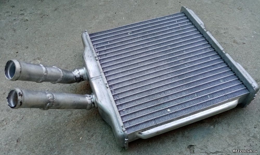

Rapidrezzo Дата: Вторник, 27.09.2022, 14:53 | Сообщение № 89 (176255 в абсолютной нумерации)
И так, вот что удалось сделать с помощью аргоновой сварки. Были использованы кусочки патрубков от старого радиатора.
В таком виде мне удалось засунуть его в короб. Правда трубки будут чуть под углом, но это не критично. Там ведь все равно шланги.

89284405307 Дата: Вторник, 27.09.2022, 16:12 | Сообщение № 90 (176256 в абсолютной нумерации)
Сообщений: 587
На форуме с 26.12.2018
Пользователь № 59031
та и хорошо получилось..теперь обратная сборка пойдет
