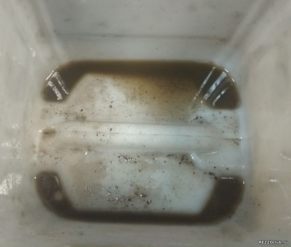

Всем привет. Вот, кажется, и до меня дошла очередь менять радиатор отопителя. Ещё с прошлой зимы заметил, что из центральных дефлекторов дует воздух разной температуры: водительский - тёплым, пассажирский - холодным. Сначала грешил на конструктивную особенность воздуховодов, что мол с пассажирской стороны воздух просто остывает, так как там идёт забор холодного воздуха. Ан нет...
Было подозрение, что завоздушена часть радиатора печки и нужно просто выгнать этот воздух. А натолкнул на эту мыслю пост владельца такой же Резошки - погазовал и всё нормализовалось. Вечером поехал, нашёл более-менее крутую горку, задрал нос, погазовал и... ...фиг! Газовал трижды до включения вентилятора. Теперь перестала греть и водительская сторона. Система вроде герметична, антифриз не уходит. Антифриз меняли у Максима в августе, с промывкой фирменной химией. Затем заливали чистую смесь концентрат+дистиллированая вода, а сейчас антифриз уже мутный. При замене основного радиатора охлаждения после слитого антифриза остался осадок.
Видимо радиатор печки и забит этим осадком... Откуда он там? Заказал Polcar 2960N8 и 5 л концентрата. Теперь нужно искать мастера, где-бы это можно сделать...

Artem017 Дата: Воскресенье, 27.12.2020, 13:03 | Сообщение № 52 (173033 в абсолютной нумерации)
Артём, одна из причин - добавление разных антифризов при доливке.
Максим, я всегда (хоть это и было всего пару раз) доливал тот антифриз, который и был залит. В первый год эксплуатации на СТО заливали готовый Luxe - я доливал этот же Luxe, потом при очередной замене залили NGN - с тех пор доливал лишь единожды, и тоже NGN. Может быть в системе были какие-то остатки? Меня больше смутило то, что после последней промывки химией, остался осадок. Ведь промывали систему до чистой воды... Может быть свежий антифриз при эксплуатации всё таки сам вымывает какие-то залежи грязи?
Итак, тут появилась информация к размышлению: заезжал на пару СТО - при прогазовке на месте до включения вентилятора, при открытии полного круга из бачка резко начинает выходить антифриз (как будто большой пузырь выгоняет) и печка начинает греть из обоих сопел. Это наталкивает на мысль, что радиатор отопителя всё таки не забит, а просто завоздушен. Иначе, я думаю, он ни при каких обстоятельствах не прокачивался бы и соответственно не грел. А он всё таки периодически греет. Правда потом при езде правая сторона всё таки перестаёт греть, а левая (водительская) греет. Мысль о пробитой прокладке ГБЦ как-то отталкиваю от себя - прокладка менялась четыре года назад на металлопакет. Не могло же её так быстро пробить/проесть. Да и предпосылок не было.
Далее: решили пока попробовать "терапию" - ещё раз промыть систему с лимонной кислотой, затем пару раз прогнать дистиллированной водой, а затем залить свежий и чистый антифриз. Вопрос: лимонная кислота не навредит компонентам?
Сообщение отредактировал Artem017 - Воскресенье, 27.12.2020, 17:44

Artem017 Дата: Понедельник, 28.12.2020, 08:45 | Сообщение № 57 (173053 в абсолютной нумерации)
rmsn8, у меня обычный кондиционер, фильтры новые, меняю раз в год. По напору воздуха претензий нет - дует неплохо, по работе заслонок тоже вроде всё нормально - тепло/холодно переключает, направление ноги/салон/стекло тоже переключает правильно. Думается всё таки, что либо воздух, либо этой этой взбаламученной взвесью забивает печку. Говорят, что в радиаторе печки соты мельче, чем в основном радиаторе, соответственно проходимость ниже и часто забивает четверть радиатора, расположенную ближе ко входному патрубку (а она как раз справа по ходу движения - и у меня правое сопло не греет).
размываясь новым антифризом, осадок будет постепенно загрязнять свежий антифриз
Тоже так думаю.
Так как антифриз не убывает, то склоняюсь к герметичности системы. Тем более если бы была какая-то неплотность в радиаторе, то если не антифриз, то уж воздух бы выходил через дырки. Хотя кто знает, всё таки возраст... Радиатор на всякий случай заказал, так что на крайний случай будет замена.
Artem017 Дата: Понедельник, 28.12.2020, 19:42 | Сообщение № 58 (173055 в абсолютной нумерации)
Промыли сегодня систему. Промывали раз, наверно, пять или шесть... Сначала с лимонной кислотой, потом и водопроводной, и дистиллированной водой. И всё равно с системы сливалась мутная вода - в тазу оставался чёрный мелкий осадок, похожий на осадок как после чайного пакетика в стакане. С каждым разом осадка было всё меньше и меньше, но промыли не до идеально прозрачной воды. Так как там на очереди уже приехала следующая машина, пришлось закругляться. В итоге залили антифриз.
Из положительного: печка стала жарить намного сильнее, даже стала греть правая сторона. Хоть разница в температурах между центральными соплами всё же имеется, но уже дует не холодный, а тёплый, временами, даже очень-очень тёплый воздух. Видимо этот мелкий осадок и вымывается из печки или блока. В машине стало теплее.
Из отрицательного - даже в новом антифризе плавают мелкие взвешенные частицы. Так что пока поезжу так, пусть антифриз вымывает остальную чачу, а по весне может заменю снова.
Мастер залил всего три литра концентрата, хотя я расчитывал залить почти четыре + остальное вода. Потом откачал шприцем из расширительного бачка и долил концентрата до соотношения 50:50 (как по руководству).
