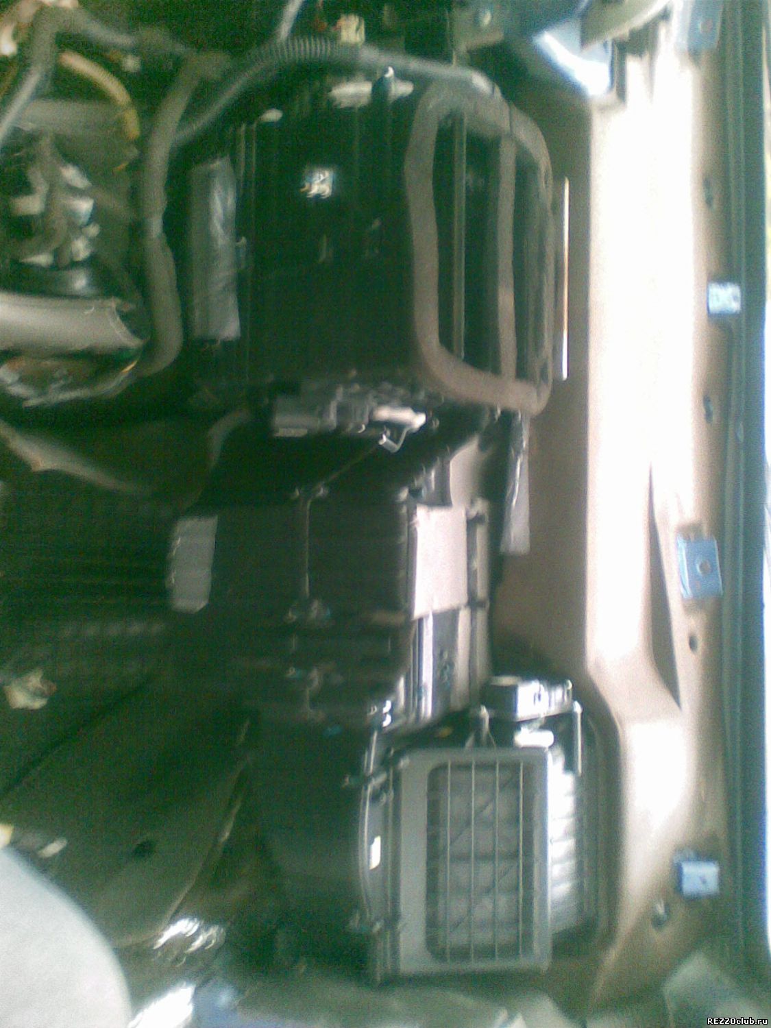

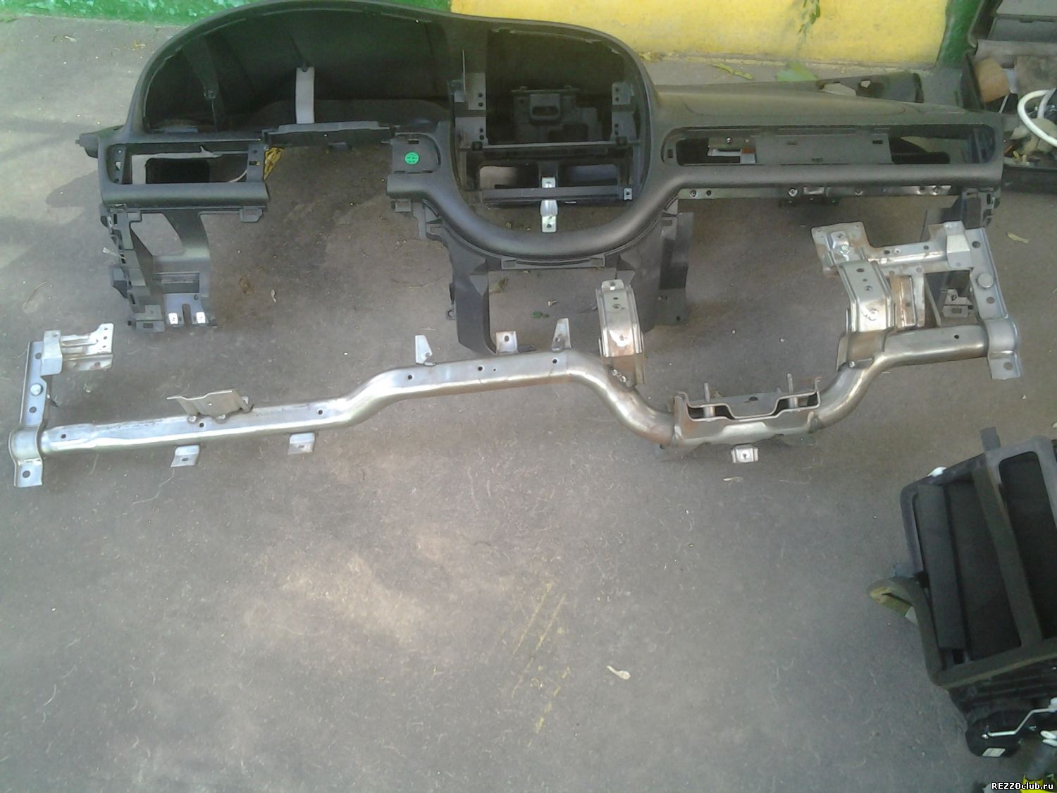

Чтобы добраться до радиатора печки нужно снимать торпеду. Нужны будут:
1. плоские отвертки 2 шт.одна маленькая и одна средняя
2. одна крестовая отвертка
3. головки на 10 , 12 , 14
4. прямые плоскогубцы загнутые под углом
5. пространство , чтоб открыть передние двери
Начнем по поряду :
1. отключаем клемы от аккумулятора
2. сливаем антифриз , с отсоединением нижнего патрубка от радиатора , чтобы слить весь антифриз отсоединяем патрубок идущий от дроссельной заслонки к расширительному бачку от него , закрываем трубочку и продуваем через шланг
3. снимаем бардачек , как меняем салонный фильтр
4. слева  также снимаем черную заглушку торпеды
5. снимаем пластиковую накладку под рулем - слева откручивается , справа держат фиксаторы - сдергиваем
6. маленькой плоской отверткой поддеваем и снимаем заглушки вокруг магнитоллы и полочки
7. откручиваем магнитоллу и полочку , отсоединяем провода
8. отверткой поддеваем и вытаскиваем кнопку аварийной сигнализации , отсоединяем провода
9. снимаем накладку , где подстаканники и пепельница, откручиваем по бокам саморезы и один саморез возле нижней 12V розетки.       сдергиваем на себя , его держат внутри фиксаторы , отсоединяем провода от подсветки пепельницы , питания прикуривателя и розетки
10. в образовавшийся проем засовываем руку и отсоединяем провода от блока упрвления блока климат-контроля и выдавливаем на верх помогая отверточкой сверху ожимая его , а у кого просто кондиционер сначала откручиваем тросик от управления заслонками
11. снимаем нижние ластиковые треугольники
12. снимаем пластиковый кожух  рулевой колонки
13. откручиваем черную пластиковую накладку панели приборов ,и еще ее держат 2 фиксатора с лева и справа от руля , тянуть на себя , а отверткой их сдавливать в посадочных местах
14. откручиваем панель приборов и отсоединяем провода. за ней будет саморез - выкручиваем
15. поддеваем отверткой сеточки пищалок , откручиваем и отсоединяем провода и выкручиваем винты  еще провода под топедой прикручены к ней через хомуты
16. поддеваем отверткой треугольник , где находятся кнопки включения противотуманных фар и вытаскиваем
17. поддеваем отверткой левую накладку с воздушным дефлектором и управлением электрокорректором и яркости подсветки , вытаскиваем и отсоединяем провода
18. на торпеде под лобовым стеклом поддеваем датчик , отсоединяем провода и выкручиваем винт. у кого просто кондиционер - снять заглушку , выкрутить винт
19. отверткой поддеть фишку подушки безопасности пассажира ( желтый провод ) и открутить там 2 болтика крепящих торпеду к поперечному усилителю
20. поддеваем отверткой правую накладку с воздушным дефлектором , отсоединяем провода от индикатора температуры и часов
21. откручиваем слева и справа по 3 болта. они прикручивают торпеду и поперечный усилитель к кузову
22. открутить все саморезы держащие торпеду
23. открутить металлическую пластину под рулевой колонкой
24. открутить диагностический разъем , он будет слева от металлической пластины
25. откручиваем 2 гайки ближе к рулю, держащие рулевую колонку. она опуститься и станет под наклоном к сиденью , иначе нельзя будет снять торпеду
26. снимаем накладки на лобовых стойках
27. убираем все провода во внутрь торпеды , чтобы они не мешали. открываем полностью передние двери и вытаскиваем торпеду. сначала поднимаем немного вверх и тащим на себя , но не забывайте про провода идущие к пищалкам , они прикручены с обратной стороны к торпеде .
28. вытащили торпеду , перед нами будет металический поперечный усилитель опутанный проводами идущими в сторону ветилятора печки и зафиксированные к этому усилителю. освобождаем все фиксаторы. И большой пластиковый короб, состоящий из 2-х половинок
29. от усилителя откручиваем иммобилайзер
30. слева от рулевой колонки находится металлическая пластинана , на ней зафиксированы реле, она прикручена к усилителю , один саморез виден , а второй за реле , вытаскиваем реле , выкручиваем саморез
31. откручиваем рулевую колонку от кузова ,пододвигаем сиденье , чтоба она легла рулем на сидушку
32. откручиваем упоры усилителя , снизу  в районе розетки и сверху от усилителя. убираем их
33. откручиваем усилитель откузова и вытаскиваем его
Перед нами короб из 2-х половинок , прикрученных друг к другу. В верху два самореза до которых нельзя подлезть , чтобы выкрутить , потому что они находятся под кузовом, но их видно - такая конструкция кузова. Задняя сторона , со стороны кузова скреплена 2-мя металическими защелками похожими на коромысло для переноски воды на плечах.
ВНИМАНИЕ ! Сами половинки прикручены к кузову под капотом , каждая 3-мя винтами. Половика с кондиционером прикручена там где трубки заходят салон , а половинка с радиатором печки прикручена так - 2 винта где патрубки входящий и обратки , получается слева и справа от патрубков , а 3-тий винт находится напротив 3-го цилиндра на уровне гбц.
Снимаем хомуты патрубков. Концы хомутов направлены вниз. Понадобятся прямые плоскогубцы загнутые под углом если снимать сверху иеще нужно будет открутить клапан ЕГР ,чтобы залезла рука туда.
Если у вас получится открутить и отсоединить половинку с радиатором печки от половинки кондиционра это хорошо. Я себе не стал ломать голову как это сделать ,потому что все равно хотел заправлять кондиционер , я открутил трубки кондиционера и снял весь блок.
При сборке заменил уплотнительные кольца. Нужны 2 маленьких 94535504 и 2 больших 94535515
Воздуховоды все разобрал помыл , заменил весь уплотняющий поролон и проклеил торпеду шумоизоляцией. Заменил лампочки в подсветке панели приборов на Т10 светодиодные 4 шт. на 5 диодов и перепаял лампочки в подсветке блока климат-контроля на светодиоды 12 вольтовые 5 шт. При сборке половинок я задние защелки не ставил , а промазал герметиком и проклеил армированным скотчем - проверенно воздух не пропускает. А верхние 2 самореза я не закручивал на места , а вырезал 2 полоски из пластика и стянул крест-накрест обе половинки. Так же промазал герметиком при сборке половинок  верхнюю с нижней.
Собраный короб удобнее ставить вдвоем , чтобы один держал в салоне ,а второй направлял трубки кондиционера.
Фотографий не много , но я думаю и так все понятно как я описал сам процесс. Фото нашего радиатора печки
Прикрепления: 2450897.jpg (113.5 Kb) · 1682178.jpg (171.3 Kb) · 4589692.jpg (189.7 Kb) · 7507783.jpg (135.7 Kb) · 4419781.jpg (133.7 Kb)
