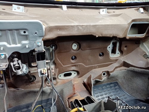

Rapidrezzo Дата: Вторник, 20.12.2022, 15:13 | Сообщение № 99 (176453 в абсолютной нумерации)

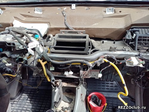

Снял торпеду:
Прикрепления: 5982257.jpg (52.9 Kb)
Rapidrezzo Дата: Вторник, 20.12.2022, 15:16 | Сообщение № 100 (176454 в абсолютной нумерации)

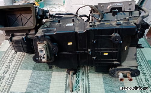

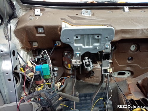

Снял раму и пластиковый корпус печки с кондиционером:
Прикрепления: 5587582.jpg (48.6 Kb) · 4006173.jpg (44.0 Kb)

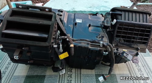

Сам пластиковый корпус печки с кондиционером:
Прикрепления: 1720817.jpg (35.7 Kb) · 6817314.jpg (42.7 Kb)

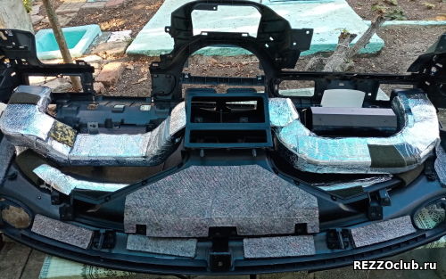

Rapidrezzo Дата: Вторник, 20.12.2022, 15:24 | Сообщение № 102 (176456 в абсолютной нумерации)
Заменил радиатор отопителя и установил все обратно. Перед установкой торпеды решил обернуть патрубки изолоном. Не знаю, повлияет ли это на что-нибудь:

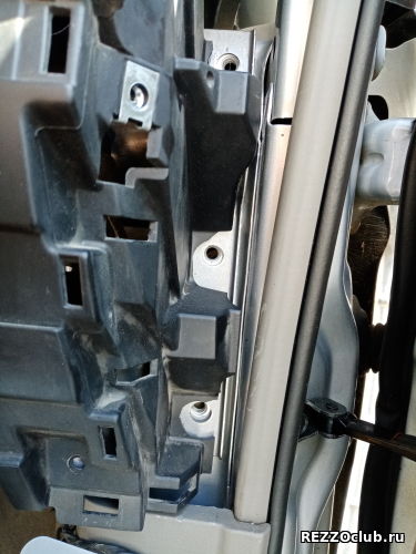

Несколько советов по обратной установке. Вот здесь не забудем поменять резиновые колечки:
Прикрепления: 0258243.jpg (32.6 Kb)

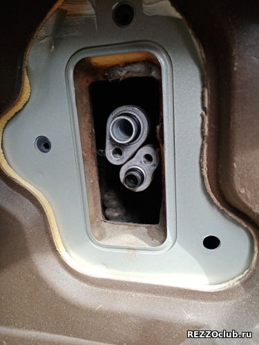

Сам пластиковый корпус печки и кондиционера крепится к переборке моторного отсека саморезами. Из них два в труднодоступных местах, один за дросселем, доступ обеспечивается после снятия воздушного фильтра с патрубком, и второй внизу, до него можно долезть рукой, если снять аккумулятор. Я откручивал ключом с трещоткой.
К сожалению обратил внимание, что боковые пластиковые крепления торпеды обломаны, причем, с двух  сторон. Надо будет что-то придумывать здесь, какие-то металлические скобы:
Прикрепления: 1649528.jpg (38.6 Kb)

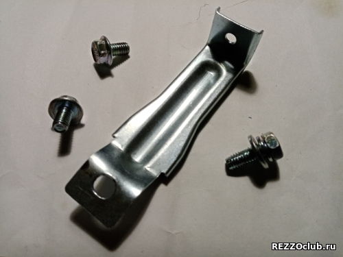

Rapidrezzo Дата: Вторник, 20.12.2022, 17:04 | Сообщение № 105 (176459 в абсолютной нумерации)
Так вроде все работает штатно, как раньше, но есть все же замечания:
1.При включении дворников слышится посторонний шум, как будто работает моторчик омывателя, но жидкость на стекло не разбрызгивается, раньше такого не было. Сам омыватель, при переключении на него, работает в штатном режиме.
2.Когда устанавливал пластиковый корпус печки и кондиционера на прежнее место, кажется я забыл вывести резиновый шланг дренажа в отверстие переборки моторного отсека, для выхода конденсата. Буду теперь думать, как его туда заправить.
3.И еще, после сборки, осталась скоба и три болта. Не знаю, куда я их забыл прикрутить, может кто знает?
