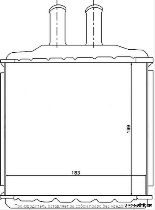

Ну вот и у меня эта неприятность случилась. При диагностике перед снятием ГБЦ, подняли машину на подъемнике, а из технического отверстия в днище полился антифриз. Сейчас пока я не дома, мастер сказал, что закольцует патрубки на печку, чтобы доехать, а уж потом в своем гараже сам буду менять этот радиатор отопителя.
Kaznacheev, большое спасибо за подробное описание процедуры снятия торпеды, надеюсь мне это поможет в этом нелегком деле.
Только вот не знаю, где брать радиатор, exist выдает какие-то космические цены за оригинал 96331063 и никаких замен не предлагает. Посмотрел в автодоке, там вот: STCVW13950 (Радиатор отопителя салона CHEVROLET / DAEWOO LACETTI 04-/NUBIRA 03-/SUZUKI FORENZA 03-). есть чертеж:
Думаю сначала снять, измерить габариты нашего родного и если совпадут, заказать.

Artem017 Дата: Четверг, 28.10.2021, 14:10 | Сообщение № 67 (175046 в абсолютной нумерации)
Георгий, может вам поискать Polcar (Польша). Я помню покупал Polcar 2960N8 в Эмексе за 2600. Народ пишет, что вполне ходит, правда там количество сот поменьше.

Глянул фото в инете, 96331063 от STCVW13950 даже визуально отличаются... Он разве подойдет???

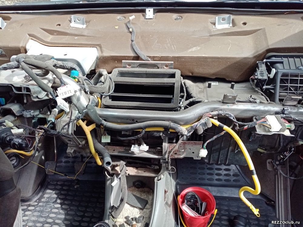

Rapidrezzo Дата: Четверг, 22.09.2022, 14:55 | Сообщение № 74 (176235 в абсолютной нумерации)
Так, сегодня наконец-то я снял торпеду. Прямо скажем, это было нелегко. Но дальше, как добраться до радиатора отопителя я пока не знаю. Может кто поможет советом? Понятно, что он находится в пластиковом кожухе вместе с испарителем кондиционера, но как разобрать этот кожух, с чего начинать?

89284405307 Дата: Четверг, 22.09.2022, 21:34 | Сообщение № 75 (176236 в абсолютной нумерации)
Сообщений: 587
На форуме с 26.12.2018
Пользователь № 59031
Rapidrezzo, руль не снимал? не поломал ничего пока снимал?
