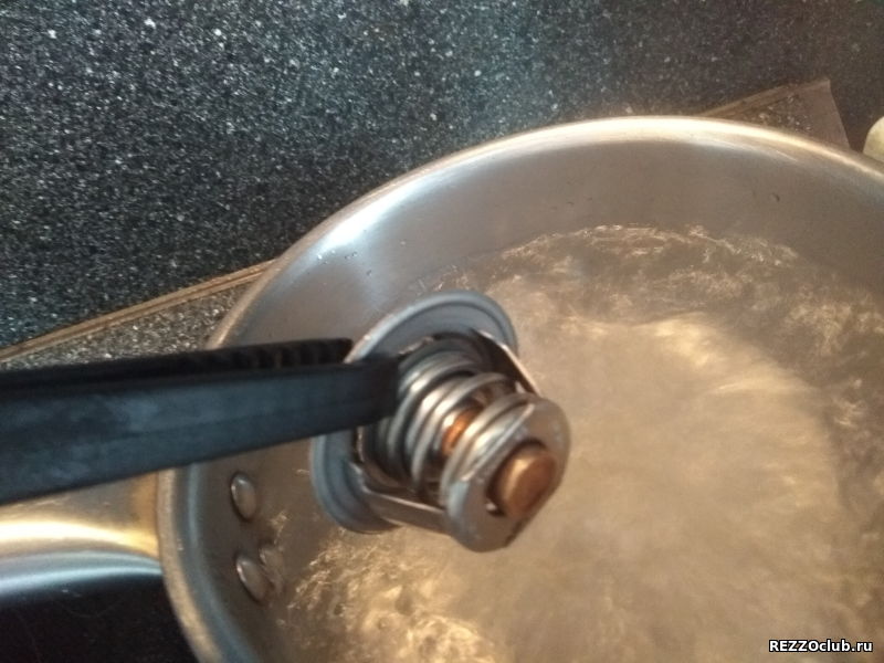

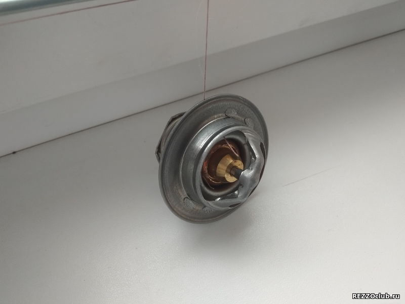

Кстати вариант с верёвкой, а она на фото толстая  вносит погрешность на несколько градусов, так как для  отпуска верёвки нужно открыть термостат на большую температуру. Для таких проверок лучше использовать нить, тоньше, и точность выше получается.

Максим прав - канат толстоват, плюс неровность поверхности нити даёт свою погрешность.

Рад, что информация полезна. По поводу толщины верёвки, согласен. Но она всё таки мягкая и за счёт большого усилия пружины расплющивается почти в ноль. Также допускаю погрешность температуры в один-два градуса в ту или иную стороны. Попробую ещё раз Вернет на нитке прокипятить. Всё таки на него большие надежды возлагаются, так как его и хотел поставить.

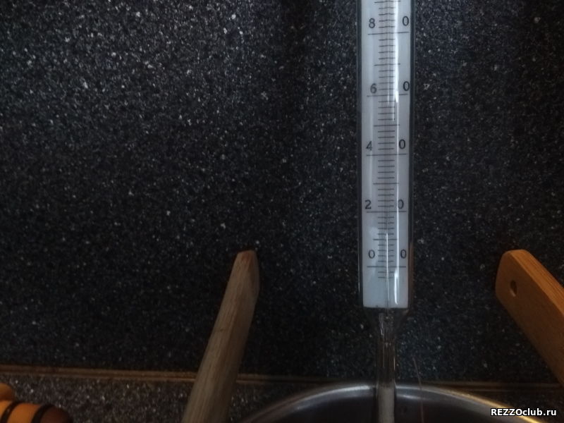

Итак, сегодня повторил эксперимент.

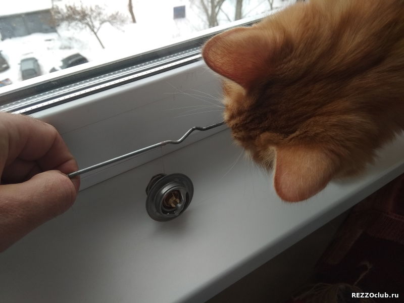

Термоэлемент Vernet закрепил на тонкой нити. Первый раз нить даже перерезало гранями элемента:
Контроль качества не дремлет:

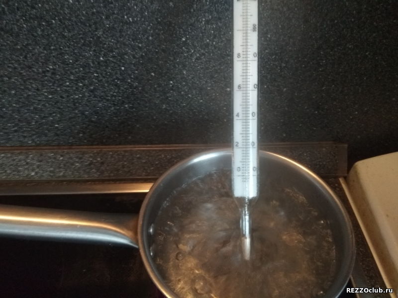

Использовал тот же термометр. Кастрюля поменьше. Начальная температура воды 20 градусов. Включаем, греем.

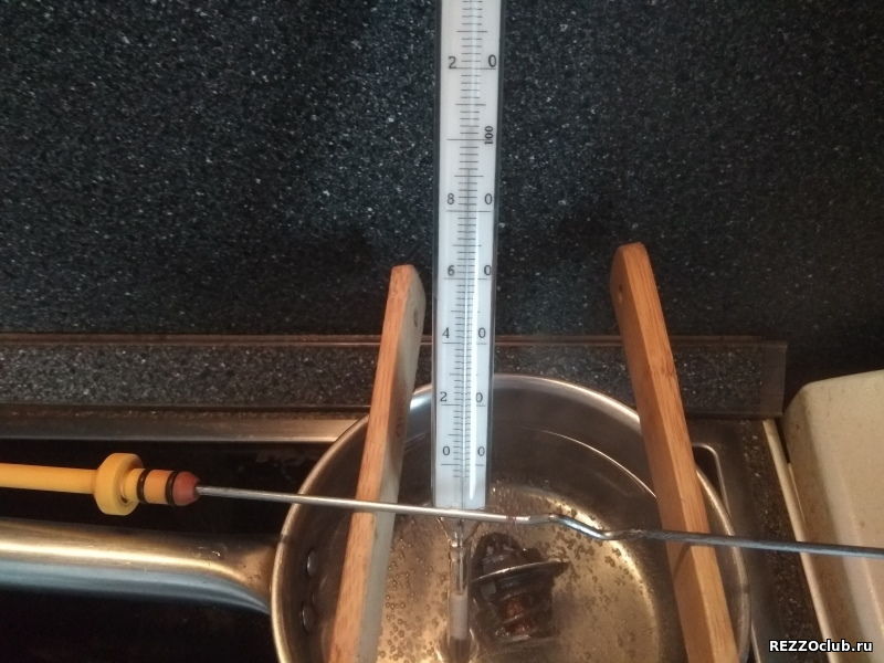

Температура достигла 92 градусов. Изменений не наблюдается:
98 градусов по Цельсию. Термоэлемент висит:

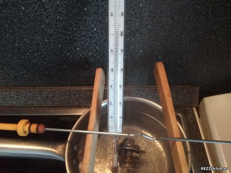

Через несколько секунд элемент приоткрылся и упал. Ввиду хлипкости испытательного стенда, щуп съехал, деревяшки попАдали... Но температура открытия зафиксирована - 98-99 градусов.

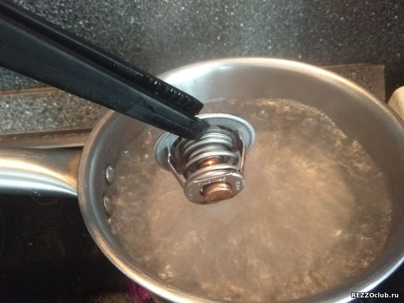

Дал термоэлементу ещё повариться в кипящей воде. Всё равно он приоткрылся лишь чуть-чуть:
Такие вот пироги термостаты.

Может эксперимент будет более достоверным, если в антифризе нагревать?
mihaz Дата: Вторник, 09.03.2021, 07:46 | Сообщение № 1318 (173601 в абсолютной нумерации)
Сообщений: 1751
Да, и под давлением..., но это уже совсем другой эксперимент... а тот, который был проведен, по-моему, очень полезен и информативен....

Эксперимент хороший, но не учитывает давление в системе.
Думаю с давлением откроется пораньше, т.е. на заявленных 92.
