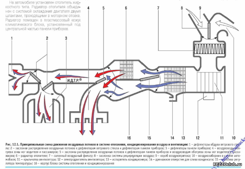

Rapidrezzo Дата: Четверг, 29.12.2022, 09:15 | Сообщение № 1373 (176504 в абсолютной нумерации)
Вот наша схема отопления, вентиляции и кондиционирования:

Rapidrezzo, Да это я знаю. Речь о том, что полностью салон, по крайней мере у меня  не прогревается.

Ну, это уже для нас аномалия. На других машинах в такой мороз тоже не сразу все прогреется. Тут главное, чтобы стекла не обмерзали, а так, какая бы печка не была, все равно в салоне не натопишь, как в бане.
