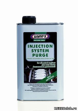

Вы мыли помимо форсунок, еще и топливную систему? Чем интересно?
винсом-на всех предыдущих машинах использую раз в полтора-два года.

leppa Дата: Вторник, 25.02.2014, 11:02 | Сообщение № 63 (128451 в абсолютной нумерации)
Я понимаю что у Вас Реззо не сновья? К чему веду - лично начитавшись о забитой ТС после чистки химией не рискую проводить эту процедуру на старых машинах. С новья, тогда да.
Корвинус Дата: Вторник, 25.02.2014, 15:21 | Сообщение № 64 (128452 в абсолютной нумерации)
Я первый и единственный раз мыл себе ч/з почти 100 своего пробега (мыл ли их предыдущий хозяин неизвестно), на батиной Королле также примерно. Ничего страшного не произошло, все гуд.
с новья и чистить нечего.а химией считаю необходимо периодически пользоватся (дабы к официалам потом не ездить на чистку) fool
