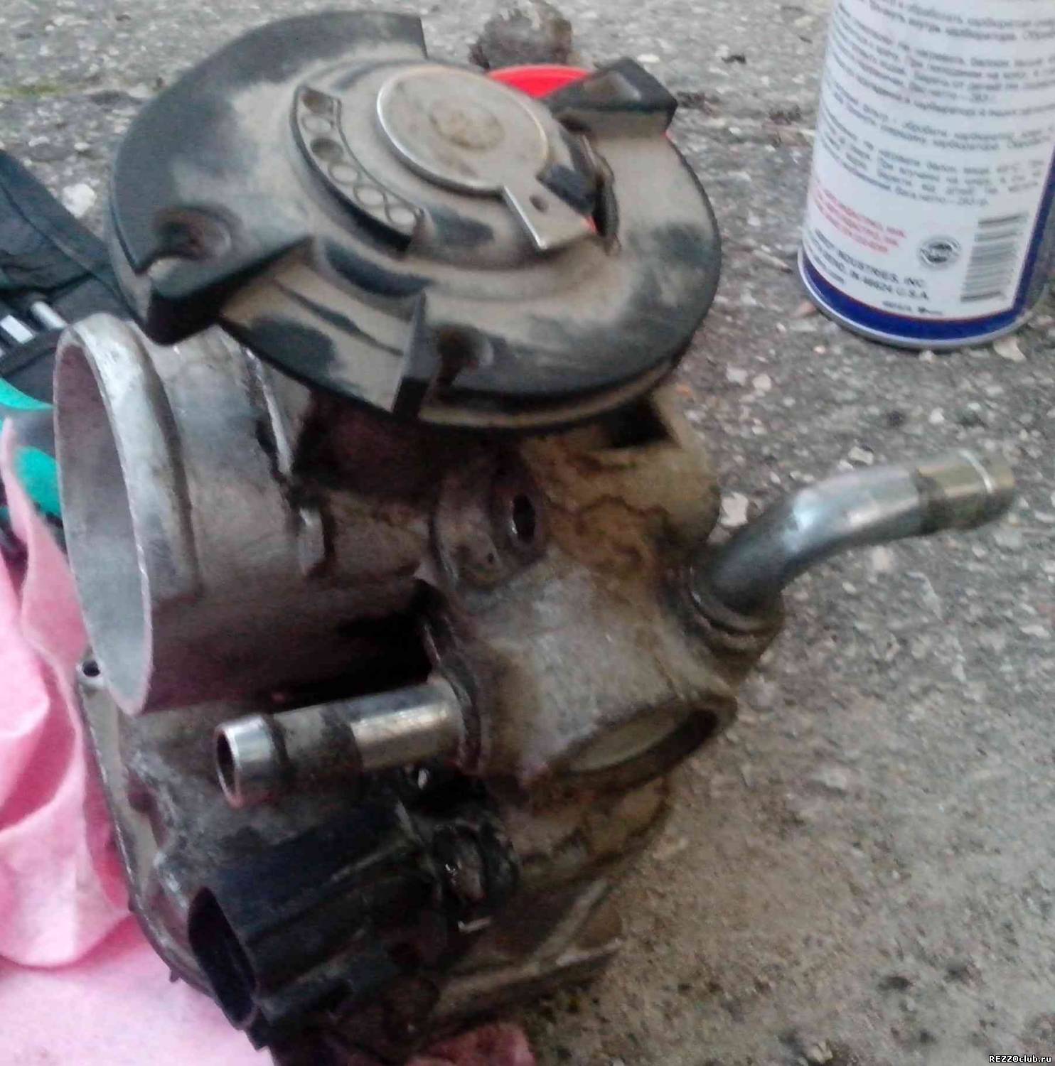

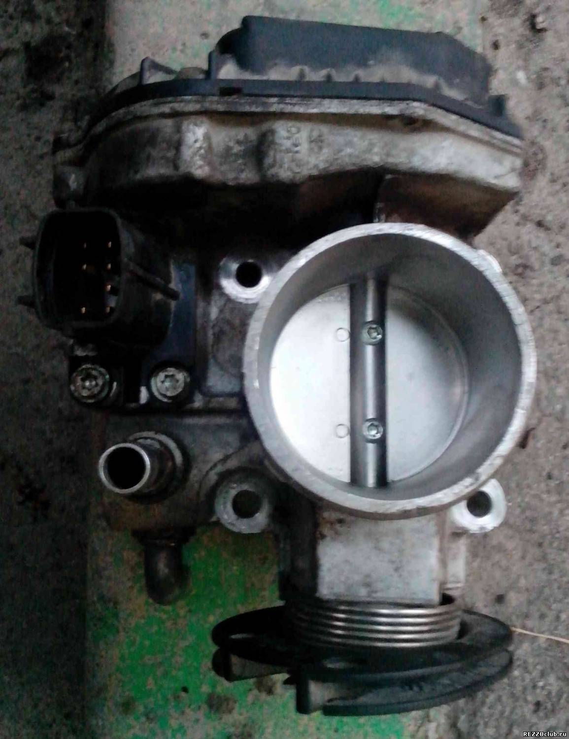

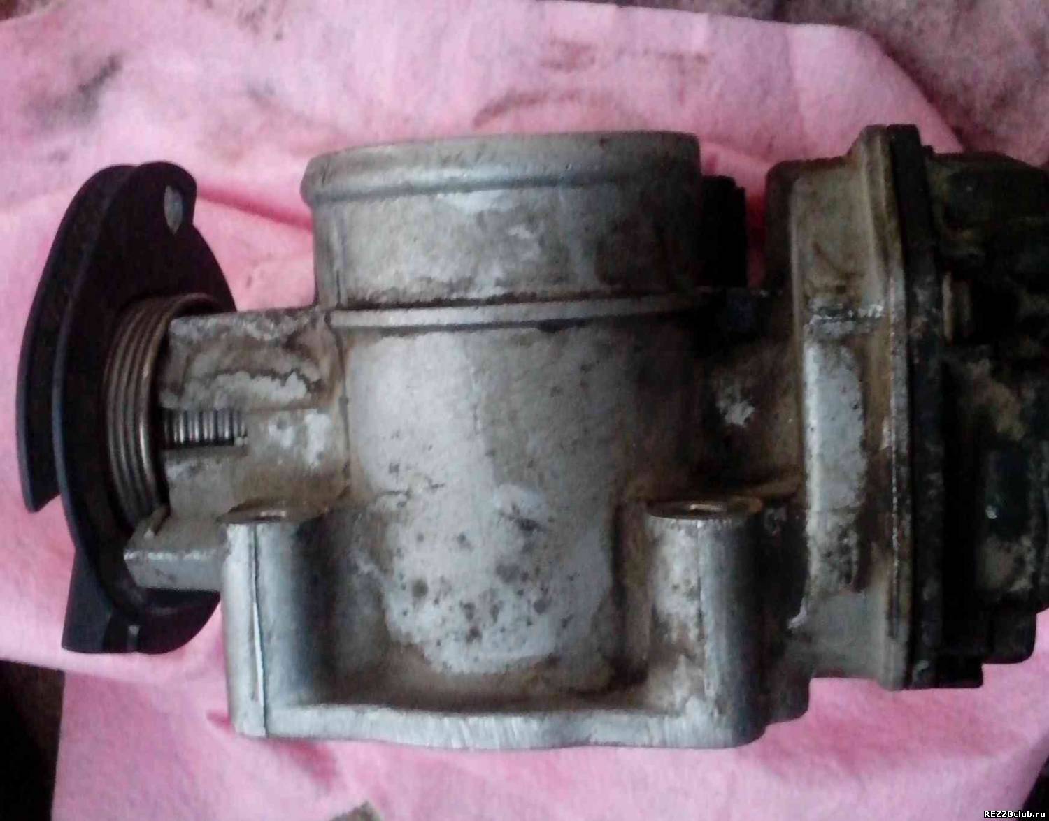

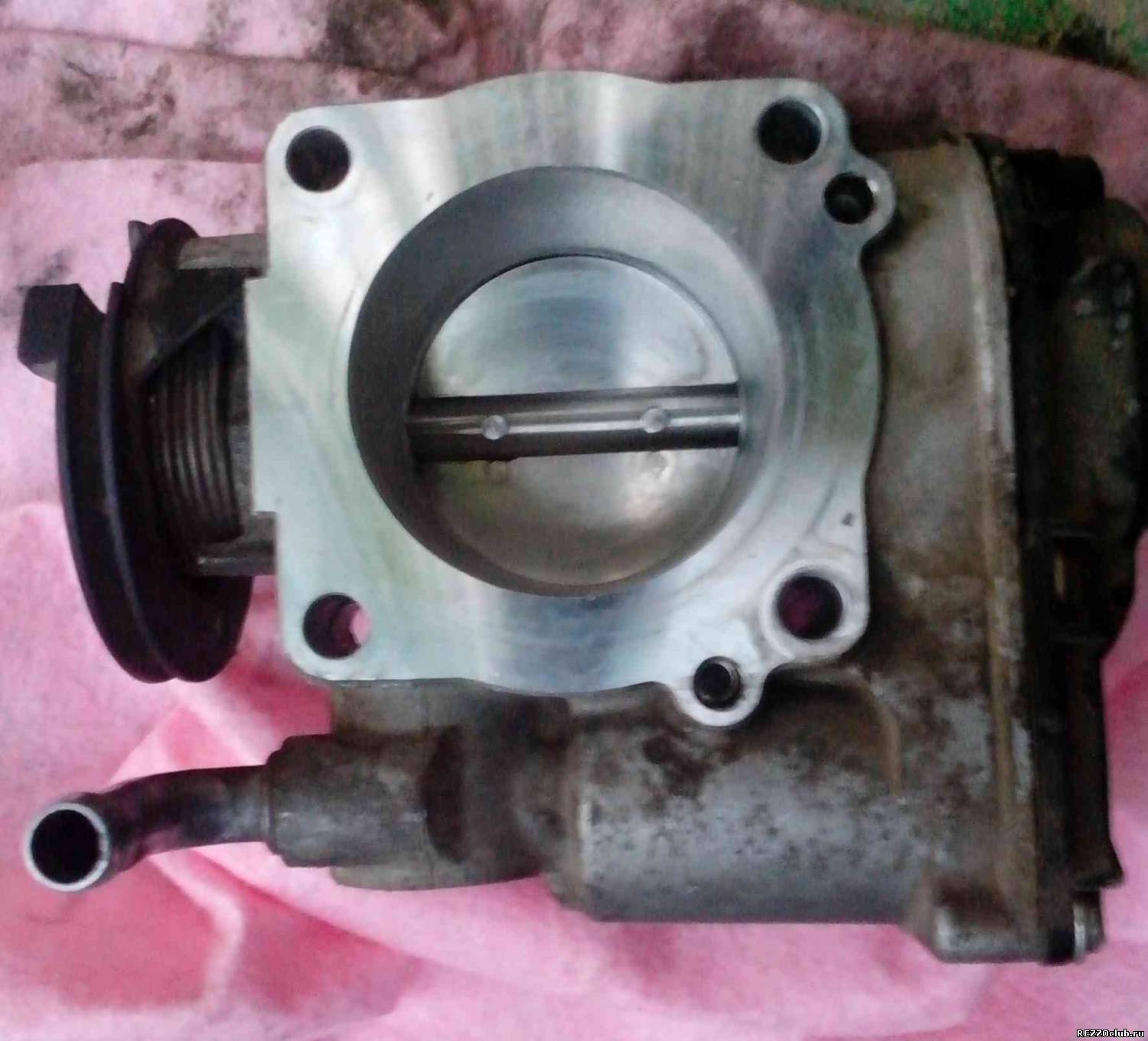

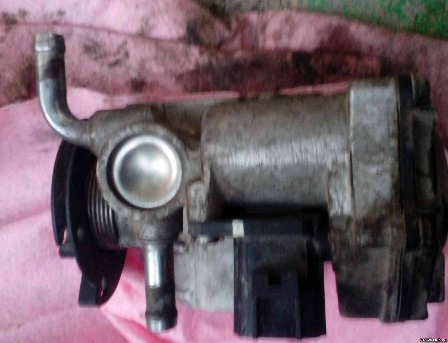

yustas Дата: Воскресенье, 14.07.2013, 16:33 | Сообщение № 42 (123291 в абсолютной нумерации)
Сообщений: 6
На форуме с 03.08.2007
Пользователь № 131
Пришла беда- глохнет на холостых.
Если жать на педаль газа не глохнет.На скорости едет нормально, но при переключении на нейтралку(торможение) глохнет.
Если погонять минут десять на нейтралке с ножным газом , обороты держит 500-600 без газа, до следующего завода двигателя.
Предпринятые действия: замена сетки бензонасоса, снятие дросельной заслонки с очисткой. Результата нет.
!!! При снятии дросельной заслонки обнаружено отсутствие регулятора холостого хода? Непонятно.
Сделал фото.
Прикрепления: 2491641.jpg (120.3 Kb) · 5549738.jpg (142.6 Kb) · 3399752.jpg (181.3 Kb) · 7009507.jpg (139.6 Kb) · 8007387.jpg (123.4 Kb)
Via est vita
Mavruc Дата: Понедельник, 15.07.2013, 00:43 | Сообщение № 43 (123295 в абсолютной нумерации)
под черной крышечкой стоит электромотрчик который и откр дросс.заслонку на нужный угол.
Механик Дата: Понедельник, 15.07.2013, 11:49 | Сообщение № 44 (123297 в абсолютной нумерации)
Чистим дроссель и делаем адаптацию.
