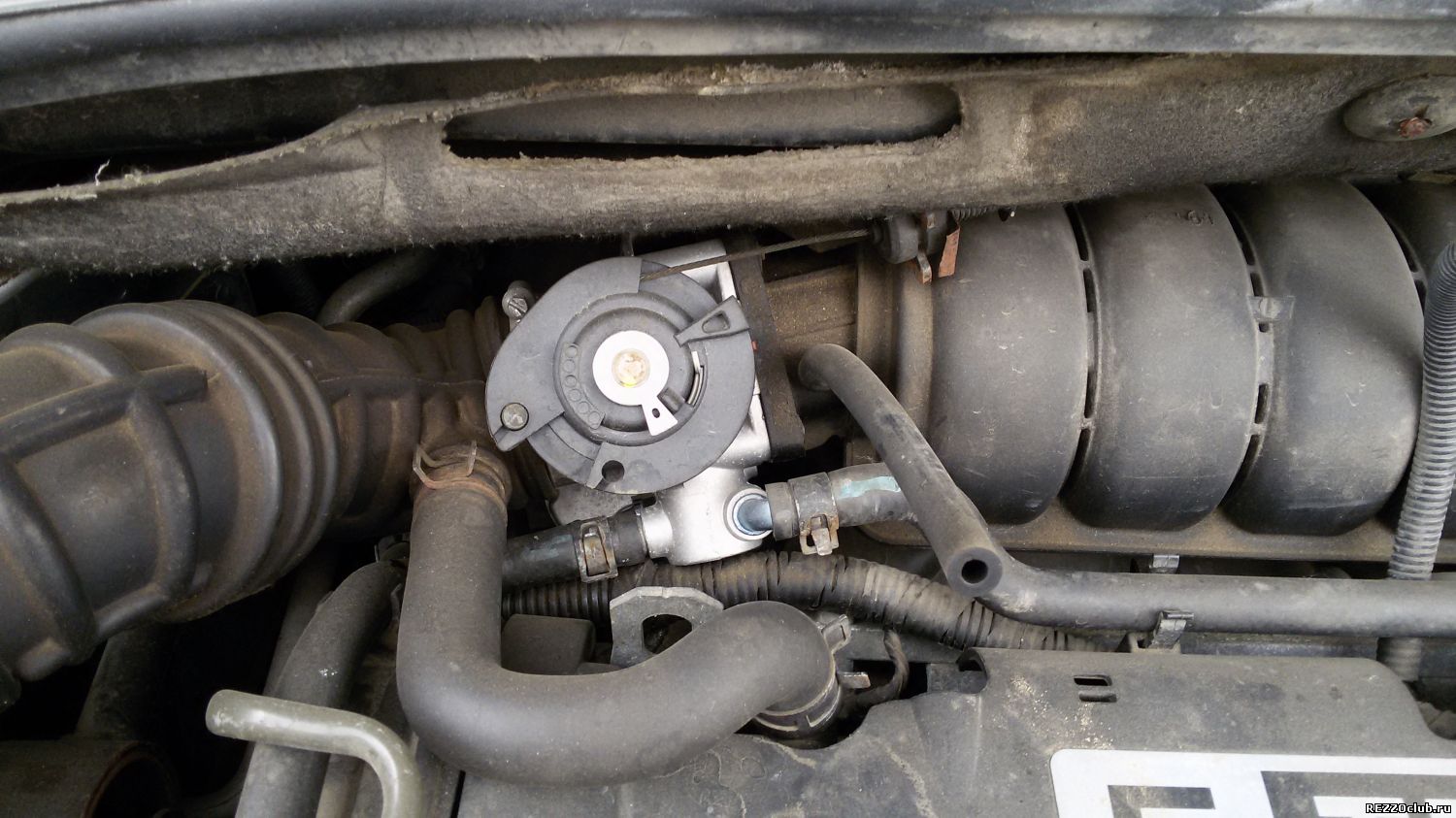

Nikolay Дата: Вторник, 07.07.2015, 17:04 | Сообщение № 90 (140185 в абсолютной нумерации)
Сообщений: 32
На форуме с 04.12.2014
Пользователь № 18771
Всем привет. У меня токая беда, не заводится машина безнажатия на педаль газа. Грешил на дрос  заслонку ( поменял) ничего.  В итоге снял трубку, и все в порядке. Что
может быть?
