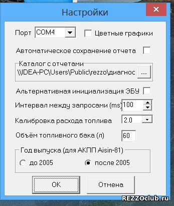

WingZmen,
и какие то драйвера ставились, какие уже не помню. Прикол в том что постоянно забываю в какой усб порт вставлять надо. Их у меня три с одной стороны два не пашут, а один какой то четко работает.
Кажись так, только дрова с ВАГа брал.

WingZmen Дата: Воскресенье, 07.01.2018, 15:08 | Сообщение № 53 (159987 в абсолютной нумерации)
Во! Вроде и были проблемы с дровами и ком портами... То есть ты скачивал VCDS lite - и всё заработало?  Буду пробовать, спасибо!

mihaz Дата: Воскресенье, 07.01.2018, 15:16 | Сообщение № 54 (159988 в абсолютной нумерации)
Главное- правильно выбрать входной порт устройства, сам он  автоматом не всегда или никогда не выбирается, надо руками... Это там где на картинке у Leppa- COM 4, у меня автоматом выбирался COM 4, перебором из всех свободных подобрался и заработал COM 29... Попробуйте...
WingZmen Дата: Среда, 10.01.2018, 21:18 | Сообщение № 55 (160025 в абсолютной нумерации)
Я помню все перебирал.. Нашёлся один правильный, который почти работал, и на нём выскакивала ошибка "невозможно подключиться к... ". Остальные вообще не реагировали

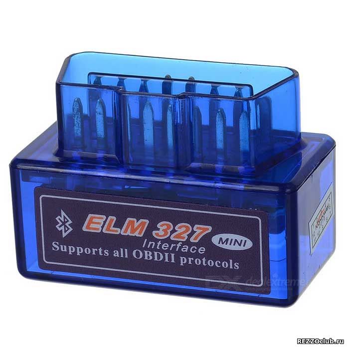

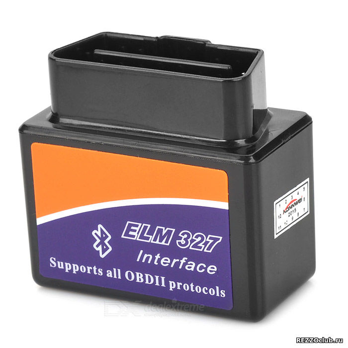

Тема вроде как о bluetooth-адаптере ELM 327. То есть от таком:

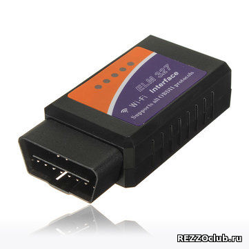

Вариант с Wi-Fi выглядит так:

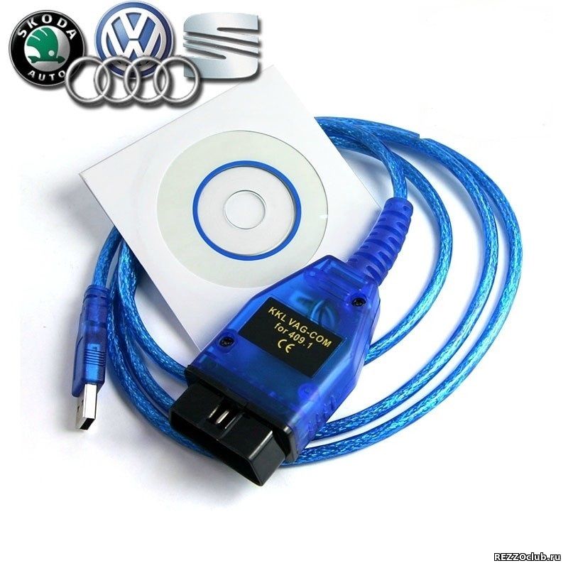

Если же речь идёт об адаптере с USB-кабелем, то это вот такой (обычный китайский):
Объявление искал на Авито. Оказалось, что продавец жил в моём же подъезде этажом ниже biggrin . Встертились и приобрёл. Тоже поначалу испытывал проблемы с подключением, но последние разы приноровился. Где-то читал, что основная проблема якобы в самом чипе на адаптере, то есть при первом подключении что-то там перепрописывается и потом кабель просто неподключается. На Драйве, да и на различных форумах по конкретным маркам авто этот вопрос уже обсуждался и не раз. И даже уже найдено решение - нужно просто скачать пакет исправленных драйверов. Ну и очень важно выбрать правильный COM-порт в настройках.
Через некоторое время я ещё доработал кабель для считывания ABS.

Artem Дата: Четверг, 01.02.2018, 21:30 | Сообщение № 58 (160409 в абсолютной нумерации)
Artem017, На али экспресс,куча и любые.
Artem017 Дата: Вторник, 06.02.2018, 09:55 | Сообщение № 59 (160469 в абсолютной нумерации)
Artem, Верно. Просто мне было проще "сначала пощупать", а затем купить  smile . Да и написал я наверно болше чтобы на вопрос Лесника ответить  v .
Artem Дата: Вторник, 06.02.2018, 12:47 | Сообщение № 60 (160470 в абсолютной нумерации)
Artem017, там щупать нечего,коробочка пластмассовая,они все из китая,европейских аналогов нет.
