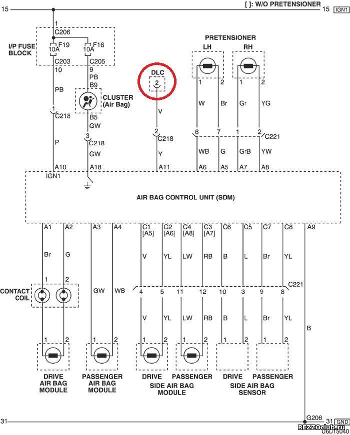

NVV Дата: Четверг, 18.07.2019, 14:26 | Сообщение № 81 (168441 в абсолютной нумерации)

Цитата NVV ()
Может у кого есть опыт по преодолению этого "барьера" с помощью bluetooth-адаптера ELM 327
ABS читается легко, особенно ШевролеЭксплорер Просто нужно перекидывать контакт для чтения в колодке диагностики. С подушками все заумно. По эл.схеме нашей пули, он, этот контакт в колодке присутствует. Но по факту в самой колодке к этому пину таже провод не подходит. Думается мне что реззостроители сделали защиту от дураков, подушки вещь серьезная и типа  сувать туда реззоводам рученки не стоит. Так что скорее всего дело тут не в типе сканере и софте, просто нужен спецсервис. Возможно диагностический разьем притаился в другом месте.
Я в свое время хотел исправить этот косяк вывести по эл.схеме свой провод, от блока подушек, но передумал. Ну его нафиг. Если подушки не сработают, конечно очень плохо. Гораздо хуже, если они сработают на трассе при 90-120 км.ч., просто так. Разрабы настоятельно рекомендуют, даже при простой проверке контактов и разьемов в кабелях подушек, отключать аккумулятор и снимать статику в бортсети (ну типа фарами моргнуть).
Ivan_ko Дата: Пятница, 02.08.2019, 20:15 | Сообщение № 86 (168611 в абсолютной нумерации)
Сообщений: 426
На форуме с 10.05.2014
Пользователь № 12911
ну и в догонку, красным обозначен диагностический разъем.
Провод V (violet) - фиолетовый, провод Y (yellow) - желтый.

Максим, вот не сравнивай профинструмент и фигню, с закосом под ELM. Между прочим натуральный ELM 327 тоже не разу не дешовый, хотя архитектура та же что и PIC18F, ну вообщем то он и есть есть PIC, изготовленный под заказ с лейблом ELM. только вот прошивочка там не китайская. А последние ELM ( сейчас уже не помню где читал) разрабы вообще на другом чипе замастырили. И да у Вас наверняка обмен идет по натуральной COM, CAN шине а не по эмуляции через юсб и вф и бт.
