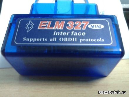

Получил сегодня свой сканер
Руки чешутся - побежал подключать. На удивление все прошло четко, и телефон сопряжился и торк моментально подключился к ЭБУ. Проверил показания, вроде такие какие надо. Теперь надо будет на выходные настроить программу под себя. У меня пока версия litle  на одном телефоне, на него  Pro не ставиться. На другом (новом) полная. Если не получится настроить под себя маленькую придется пользоваться полной, а пока не хотелось бы.

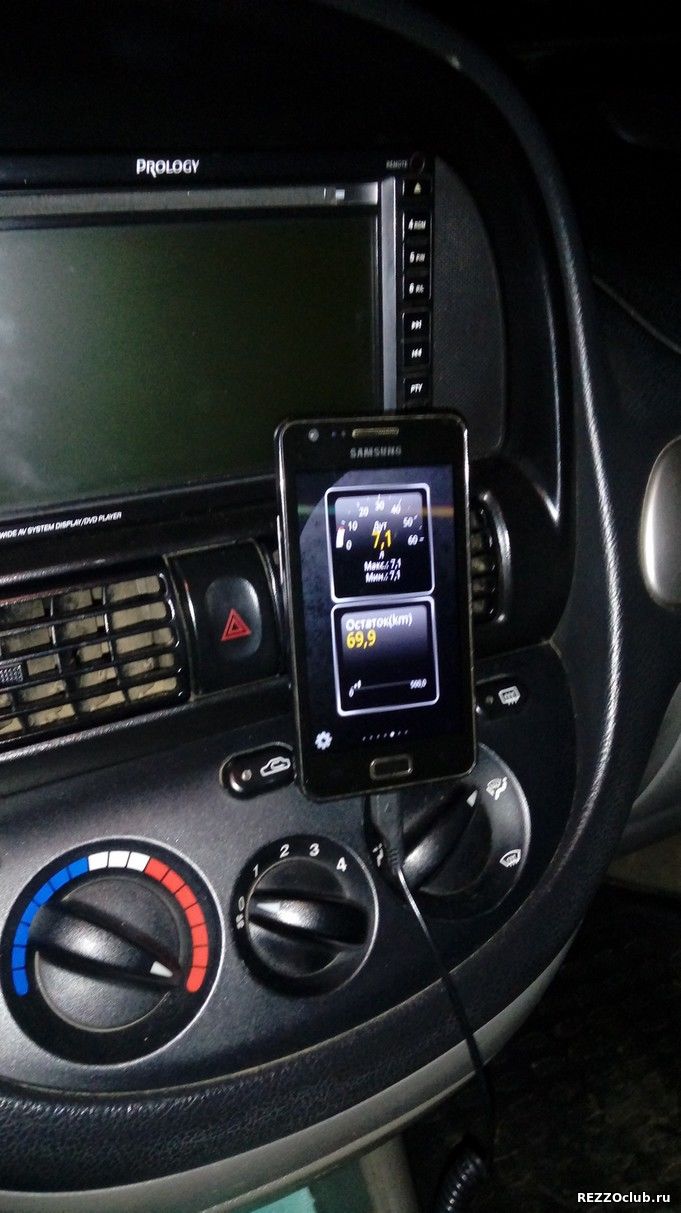

Все выходные потратил на установку и настройку программы Torque. Телефон на который установил достаточно старый, не все версии ПО работают, а некоторые если и работают то с багами. Переборкой версий таки нашел рабочую и без видимых пока проблем. Второй проблемой, было заставить программу показывать реальные цифры. Если по движку все сразу показало как надо, то с настройкой маршрутника пришлось повозиться. Особенно не давался показ остатков топлива в баке и остатка пробега. Для того что бы понять как это работает, пришлось вспоминать даже математику за 5 класс. Труднее всего было понять, как пересчитать производительность форсунок в расход на расстояние. К сегодняшнему обеду башка практически лопалась. Но к сожалению проблема так и не далась. Вернее, логическое и математическое решение вроде нашел, а вот заставить программу считать не получилось. Ближе к вечеру плюнул, написал простенький PID, поставил и о чудо вроде почти то что надо. С коэффициентами немного поиграюсь и буду недалеко от истины.

Artem Дата: Воскресенье, 04.03.2018, 19:53 | Сообщение № 65 (160859 в абсолютной нумерации)
leppa, Ну вот ,а говориш скудным умом,а доп пиды сам пишешь и высчитываешь.!!!
leppa Дата: Воскресенье, 04.03.2018, 20:24 | Сообщение № 66 (160860 в абсолютной нумерации)
Сообщений: 2287
Какие там пиды! - так 2-3 значения, больше корректирую под себя и машину.
