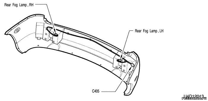

booroondook,
Спасибо. Я проводку почти так и сделал. А бампер все равно снимать sad . А то можно провод прорезать.

Добавлено (04.06.2008, 23:03)
Поставил таки сегодня парктроник и подключил его к 1031GPL.
Насчет бампера оказался прав, но только в одном - снимать его нужно все равно. А вот сверлить можно было и по месту до снятия бампера. Никакие провода там не зацепишь. Пришлось только в пенопластовом усилителе под датчики отверстия тоже высверливать.
В остальном - красота. Нет дополнительного дисплея, все на БК. Включаешь заднюю передачу, получаешь сообщение о включении режима парктроника, и на дисплее растояние до препятствия.
Прикрепления: 7232629.jpg (32.1 Kb)
