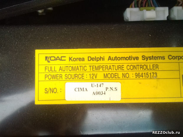

WingZmen Дата: Понедельник, 19.02.2018, 22:34 | Сообщение № 552 (160668 в абсолютной нумерации)
Дим, привет. Почистил от пыли блок климата. Не так уж и много было. Выдул всё:) Сделал как раз параллельно тому, что номерок тебе смотрел.
Явно холодный воздух перестал дуть, но он всё равно прохладнее , чем дует в ноги.  Пока ничего предпринимать не буду, но интересно, с чем это связано. Максим , спасибо за идею!
Вот номер климата с полуавтоматическим режимом rezzo tacuma , может кому ещё пригодится. Зависит ли номерок от самой программы климата - сказать получится, только если ещё пару человек посмотрят у себя номера.

letun087 Дата: Понедельник, 19.02.2018, 22:52 | Сообщение № 553 (160671 в абсолютной нумерации)
Спасибо Эдик.А номерок то редкий и без "двойников".А буквы какие правее?А то фото не все высветило
Хотя у этого номера только КЕ и ставился исключительно на Такумы и Реццо с обьемом 1.6 SX и 2.0 CDX с 2004г. На Вивант не ставили.Вариантов по цвету нет,значит только одного цвета

WingZmen Дата: Понедельник, 19.02.2018, 23:18 | Сообщение № 554 (160674 в абсолютной нумерации)
Как ты только разобрался во всех этих обозначениях? Я ни черта не понял в принципе наименования GM DAEWOO деталей. Как ты определил, что вариантов цветов нет? Блин, бувквы не помню ,какие там.  Скорее всего KE или KU
letun087 Дата: Вторник, 20.02.2018, 00:16 | Сообщение № 555 (160675 в абсолютной нумерации)
И блок у тебя DAC а не GM DAEWOO   .KU не существует вообще,для твоего блока 96415173 только KE и вот такое обозначение под этот блок (&C15&C1X) где С15 это климат контроль С1Х только под этот блок,что означает не знаю,ни где больше не встречается.Не разобрался,это так,интуитивно уже...
