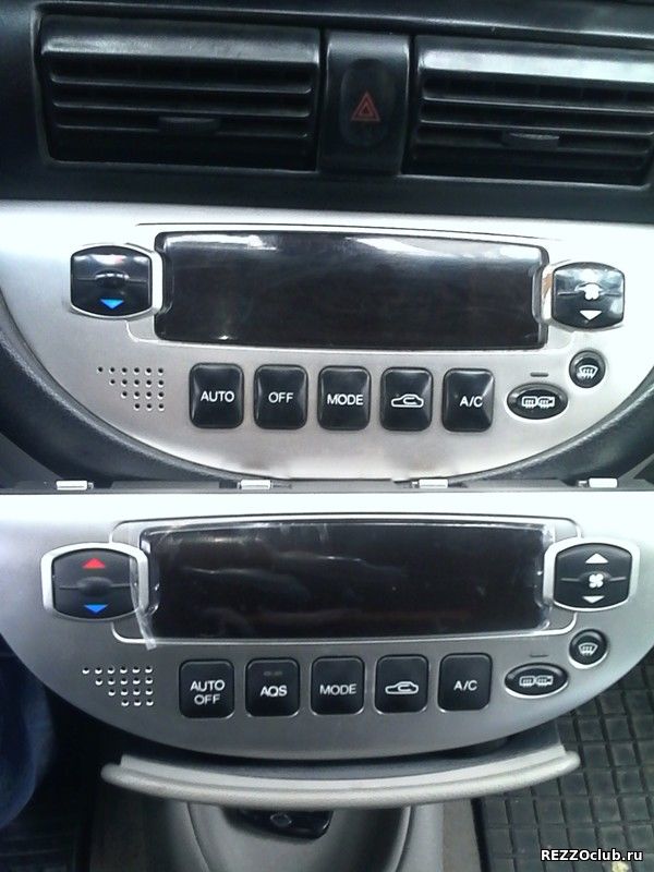

vbezdetko Дата: Понедельник, 26.12.2016, 08:28 | Сообщение № 523 (153066 в абсолютной нумерации)
Сообщений: 151
На форуме с 21.04.2016
Пользователь № 38553
Цитата Dusty79 ()
Она вместо кнопки OFF ставится. А на кнопке AUTO - AUTO/OFF.
Прикрепления: 8153097.jpg (71.4 Kb)
WingZmen Дата: Понедельник, 26.12.2016, 12:06 | Сообщение № 524 (153071 в абсолютной нумерации)
Вау! Где нашёл это чудо?
Artem Дата: Понедельник, 26.12.2016, 22:12 | Сообщение № 525 (153073 в абсолютной нумерации)
WingZmen, на такумах такие ставили.
