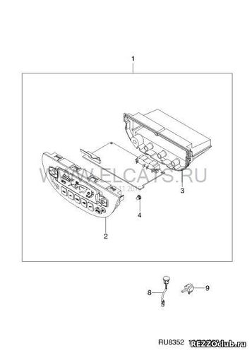

vbezdetko Дата: Вторник, 27.12.2016, 23:12 | Сообщение № 535 (153106 в абсолютной нумерации)
Сообщений: 151
На форуме с 21.04.2016
Пользователь № 38553
деталь №2. просто кусок пластмассы.
Прикрепления: 7506086.jpg (17.9 Kb)
Сообщение отредактировал vbezdetko - Вторник, 27.12.2016, 23:15
WingZmen Дата: Среда, 28.12.2016, 00:39 | Сообщение № 536 (153107 в абсолютной нумерации)
Ясно. Значит в теории только прошивка поможет перейти на настоящую версию с AQS
