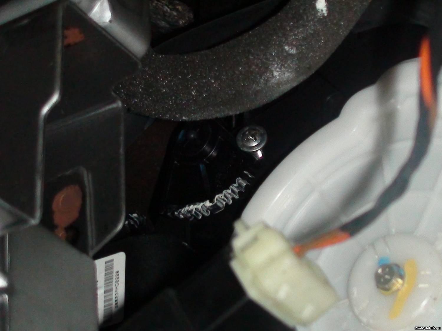

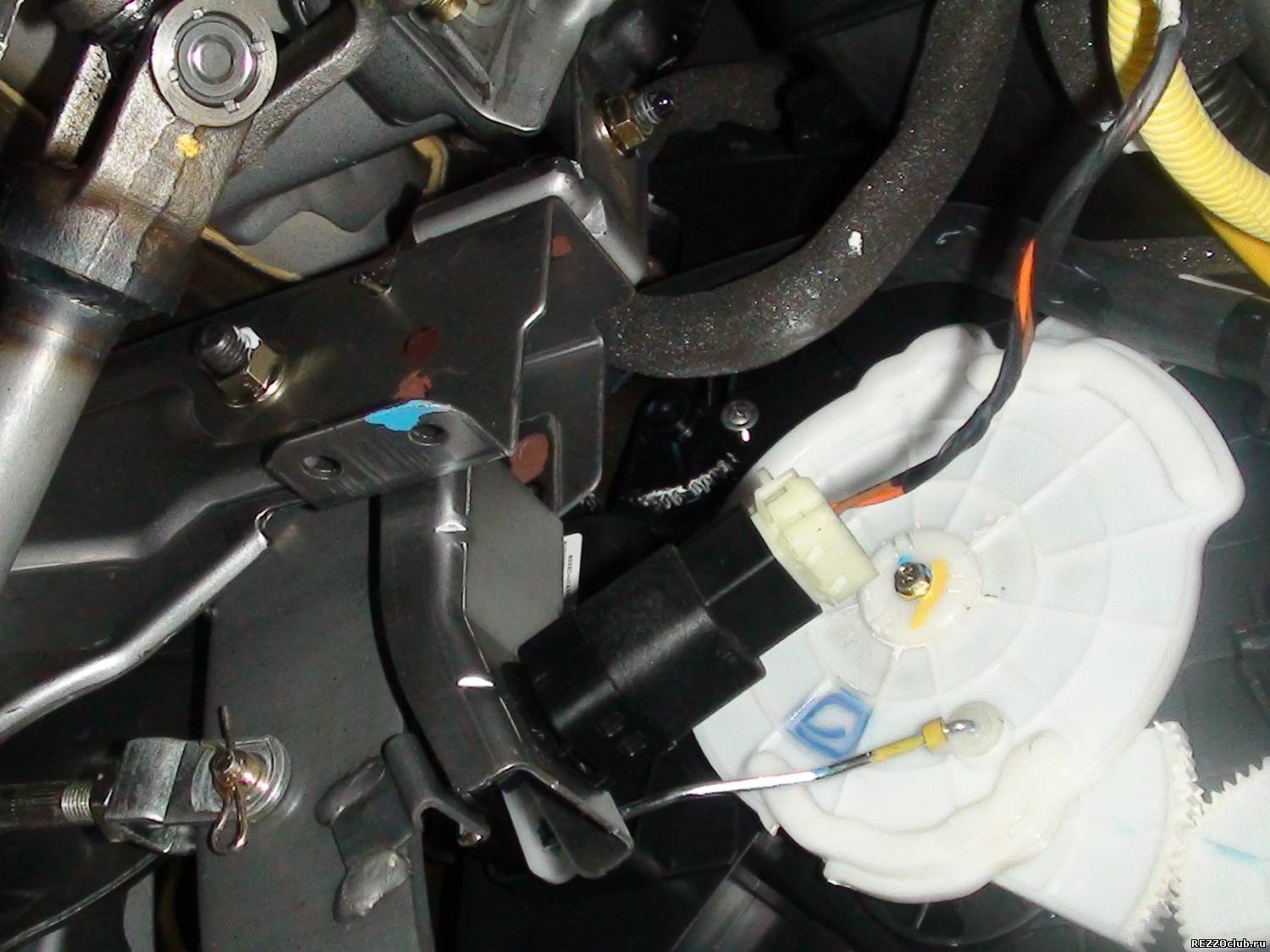

Механик Дата: Воскресенье, 17.01.2010, 23:05 | Сообщение № 207 (64979 в абсолютной нумерации)
Доработка заключается в следующем. Выкручиваем центральный винт с шайбой с белого задающего диска на корпусе отопителя с водительской стороны и снимаем его, после откручиваем винт с шайбой с верхнего левого управляющего полу сектора заслонки лобового стекла и снимаем его. Оставшейся полу сектор опускаем полностью вниз и для предотвращения смещения заворачиваем для упора короткий саморез, и собираем обратно без управляющего сектора.

Механик, Как то всё сложно написал, не для среднего ума
Механик Дата: Понедельник, 18.01.2010, 01:11 | Сообщение № 209 (64984 в абсолютной нумерации)
Вроде всё просто написал, и работы там на не более 5-10минут.
