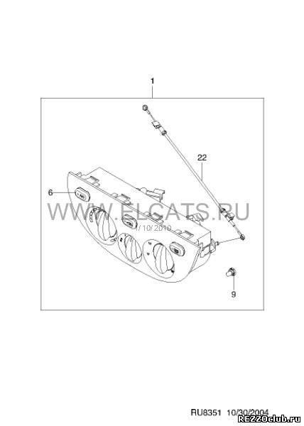

Извините что не в тему, но новую тему создать не могу, может кто знает где достать трос ручки поворотного переключателя режима, который управляет распределением воздуха между лобовым стеклом, панелью приборов и напольными вентиляционными отверстиями.
А то от холода трос перегнулся <если выпремлять то он лопнет>, теперь режимы нормально не переключаются и соответственно не греется салон.

basargin1967 Дата: Воскресенье, 10.01.2010, 14:00 | Сообщение № 190 (64427 в абсолютной нумерации)
zukgat, Если тебя интересует это:посмотри тут:
http://www.elcats.ru/chevrol....ar=2008

zukgat Дата: Понедельник, 11.01.2010, 11:31 | Сообщение № 191 (64490 в абсолютной нумерации)
Сообщений: 19
Российская Федерация -  Электроугли
На форуме с 07.01.2010
Пользователь № 2469
basargin1967 спасибо тебе огромное !
