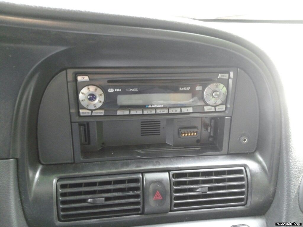

Экспериментировать не стал. Получил шнурок с mini ISO. Перепаял "папу" 3.5 мм на "маму" 3.5 мм. "Маму" предварительно врезал в панельку. И делов-то.
