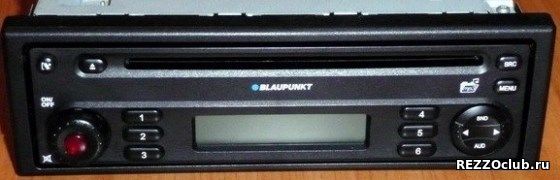

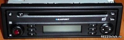

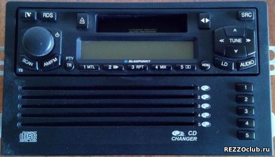

Artem017 Дата: Вторник, 15.08.2017, 14:25 | Сообщение № 340 (157407 в абсолютной нумерации)
Да, Валерий, тоже замечал такое дело. Встречал похожие магнитолы - тоже Blaupunkt, дисплей, расположение и количество кнопок такое же как у нас, но скажем форма кнопок чуть другая, соответственно и модель тоже не совсем как наша. И продаётся как штатная магнитола с какой-то другой марки машины (или к примеру, если машина пригнана из какой-то другой страны).
