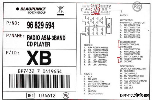

Rapidrezzo Дата: Воскресенье, 30.03.2025, 19:41 | Сообщение № 400 (178959 в абсолютной нумерации)
К контактам 11, 12 на соответствующем разъеме управления:
http://www.rezzoclub.ru/_fr/0/7388546.jpg
Только 12 контакт надо соединить с корпусом магнитолы, это важно. И теперь, при подаче питания, магнитола включается сама.
